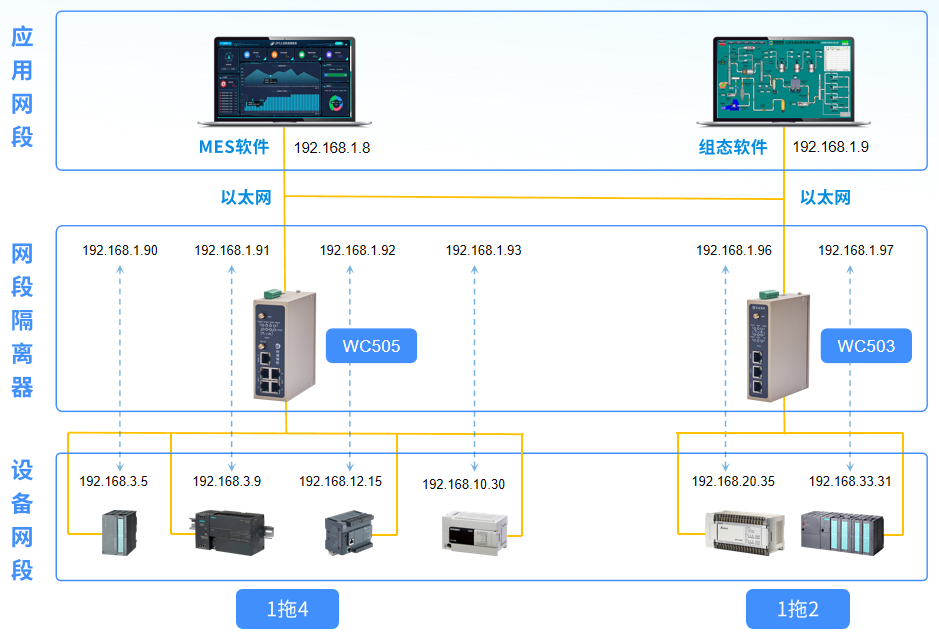

某橡胶工业企业对原有车胎生产线进行“设备更新”改造,淘汰了老旧设备,更新了智能密炼机、成型机等主要设备。但在将这些新增设备接入5G工厂管理系统时遇到困扰:部分设备在接入网络无法通信,甚至导致网络瘫痪。经过排查锁定为IP冲突导致的无法上网问题。
企业原本打算向设备厂家申请修改IP的服务,但由于这些设备来自于不同厂商,而且很多都是国外品牌,需要多家派出工程师前往车间进行操作,此举效益实在不佳。一方面各个设备需要停机配置操作,影响生产;另一方面厂商人员难以统一调度,工期较长。对此,物通博联(WideIOT)提供高效便捷的NAT物联网解决方案。
通过将网段隔离器部署接入控制器PLC及控制主板上,能够实现NAT转换与网段隔离功能,从而将相同网段的IP地址转换为不同网段的IP地址,也可转换为相同网段的不同IP地址,并提供5G上网功能,实现各个设备在不修改程序、不干扰生产的情况下快速联网,管理系统能够接收并解析处理各项数据,为生产管理提供各类可靠功能。
功能特点
(1)解决新购置设备IP不能修改,而无法接入网络问题
(2)通过NAT转换,解决不同网段的设备无法通信的问题
(3)通过IP重命名,实现生产网络的IP统一规划和管理问题
(4)通过IP重命名,解决隐藏设备真实IP,防止网络攻击问题
(5)通过防火墙网段隔离和端口限制,有效提抗网络干扰和攻击能力
