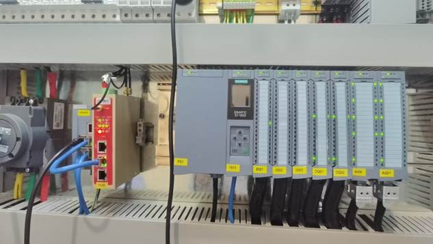

本项目中,YC-TCP-OPCUA远程控制网关部署在注塑机与PLC之间,承担协议桥接与数据中转的任务。系统架构如下:
设备层:
海天 MA1600注塑机(OPC UA服务器);
基恩士 KV-8000 PLC(Modbus TCP从站);
通信层:
远创智控 YC-TCP-OPCUA网关;
监控层:
MES系统(通过 OPC UA客户端接口访问网关);
本地触摸屏(通过 Modbus TCP访问网关)。

1.网络连接与物理接线
将 YC-TCP-OPCUA边缘计算网关通过以太网接口连接至车间局域网;
注塑机与网关通过以太网连接,确保 OPC UA通信链路畅通;
PLC与网关通过以太网连接,确保 Modbus TCP通信链路正常;
上位机与MES系统通过局域网访问网关,实现数据读取与写入。
2.网关配置步骤
(1)OPC UA客户端配置(连接注塑机)
登录网关 Web管理界面;
进入“OPC UA客户端配置”页面;
添加注塑机作为 OPC UA服务器,输入其 IP地址与端口号(默认4840);
浏览并导入注塑机提供的变量节点(如温度、压力、注射速度等);
设置数据读取周期为 1秒,启用实时采集;
将采集到的数据映射至网关内部寄存器(用于后续转发)。
(2)Modbus TCP主站配置(连接PLC)
进入“Modbus TCP主站配置”页面;
添加基恩士 KV-8000 PLC 作为从站设备,输入其 IP地址与端口号(默认502);
配置读取/写入寄存器地址,如:
读取保持寄存器(40001~40010)用于获取模温机温度;
写入线圈寄存器(00001~00005)用于控制机械手启停;
设置轮询周期为 500ms,确保实时性;
将 PLC数据映射至网关内部寄存器。
(3)数据映射与协议互通
在“数据映射表”中,将 OPC UA数据与 Modbus寄存器进行关联;
例如:将注塑机“注射速度”变量映射至 Modbus寄存器 40100;
将 PLC “模温机温度”映射至 OPC UA节点 ns=2;s=Temp_Mold;
设置数据类型(INT、REAL、BOOL)与转换规则;
启用双向通信,实现 OPC UA↔ Modbus TCP的实时数据互通。
