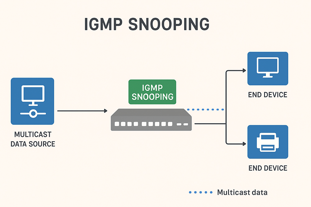

IGMP Snooping 到底在做什么?
一句话:它负责“分辨谁需要组播,然后只把数据给需要的人”。
常见的 IGMP 报文:
  • 设备告诉网络:“我想看这个组播(Report)”
  • 或者:“我不看了(Leave)”
  • 网络询问:“还有谁在看?(Query)”
IGMP Snooping 通过监听这些报文,建立一张“组播组 → 对应端口”的表,精准转发。
这样:
  • 摄像头 A 的视频,不会再跑到不需要的控制器
  • 视频站、显示器之间互不影响
  • 工业控制流量和监控流量可以共存但互不干扰
这在带宽敏感、实时性要求高的工业现场,意义非常大。
