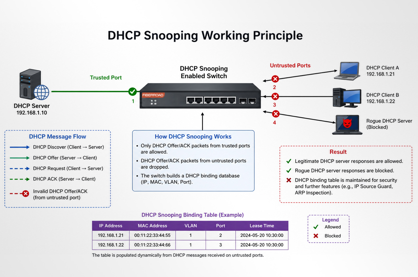

三、DHCP Snooping:让交换机开始“做判断”
这就是DHCP Snooping存在的意义。
你可以把它理解为:
交换机开始对DHCP报文进行“安全审查”
它做的事情其实很简单,但非常关键:
1️⃣ 给端口“分身份”
交换机会把端口分为两类:
  • 可信端口(Trusted):连接真正的DHCP服务器
  • 非可信端口(Untrusted):连接终端设备
2️⃣ 只允许“对的人”发DHCP响应
规则很明确:
只有Trusted端口,才允许发送IP分配信息
如果一台普通终端试图“冒充DHCP服务器”:
  • 报文会被直接丢弃
  • 不会影响网络
3️⃣ 顺便做了一件更重要的事:记录绑定关系
交换机会自动生成一张表,记录:
  • IP地址
  • MAC地址
  • 所在端口
  • VLAN信息
这张表的价值很大,它相当于:
网络中的“设备身份数据库”
