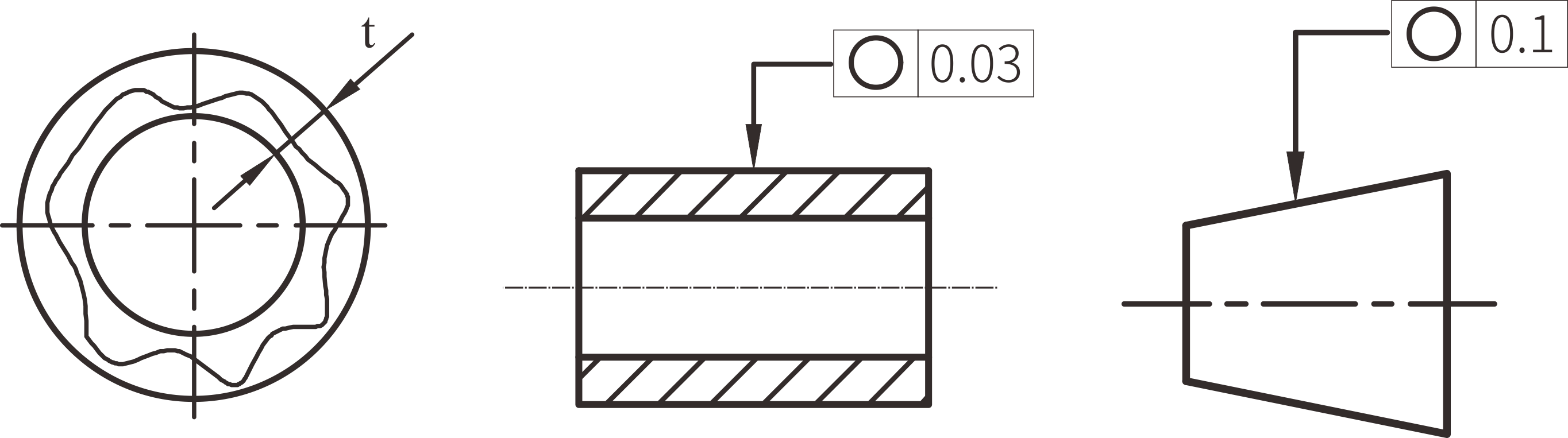

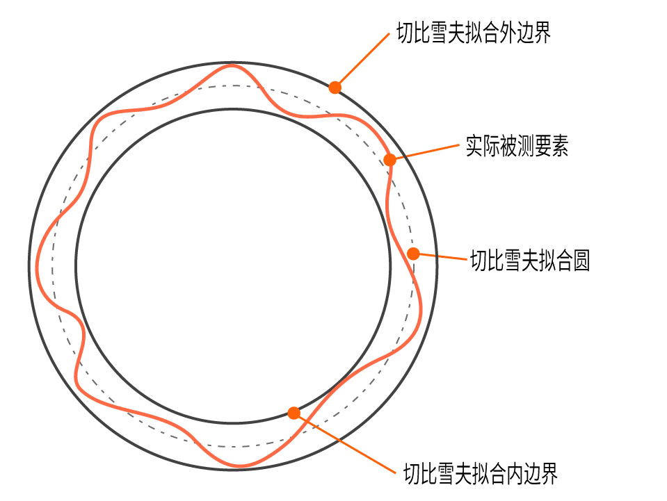

一、怎样来定义圆度呢?
圆度,是指工件某一横截面轮廓相对于其理想圆的偏离程度。圆度值反应横截面轮廓的最大半径差,代表了轮廓接近完美圆的程度,数值越小,圆度越好。

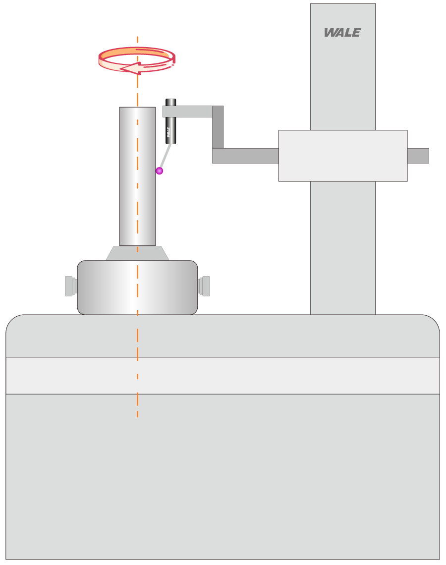

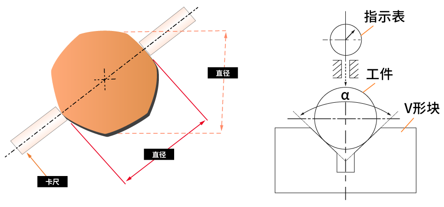

三、如何测量圆度?
在工业现场应用中,简易的圆度测量方法通常有两点法和三点法。这两种方法的优点是使用成本低,快速高效。缺点是测量误差大,测量精度低。
在高精度的圆度测量应用中,主流的测量方法采用的是半径测量法,该方法需要使用专业的测量仪器,其测量原理为:以精密回转轴系为测量基准,以精密角位移传感器、位移传感器实时测得被测横截面的圆轮廓数据,通过数学方法,对其进行去噪、滤波等处理,按标准规范计算圆度值。该方法测量精度可高达亚纳米级。

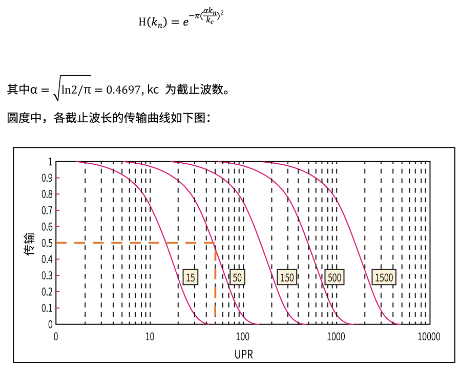

四、圆度测量的滤波
在ISO/TS 12181-2:2003(E)标准中,对圆度测量滤波器的传输率,传输特性均有严格的规定,其传输特性如下:
不同滤波段的含义为:
1-500upr,抑制角间距小于0.72°不规则形状;
1-150upr,抑制角间距小于2.4°的不规则形状;
1-50upr,抑制角间距小于7.2°的不规则形状;
1-15upr,抑制角间距小于24°的不规则形状。

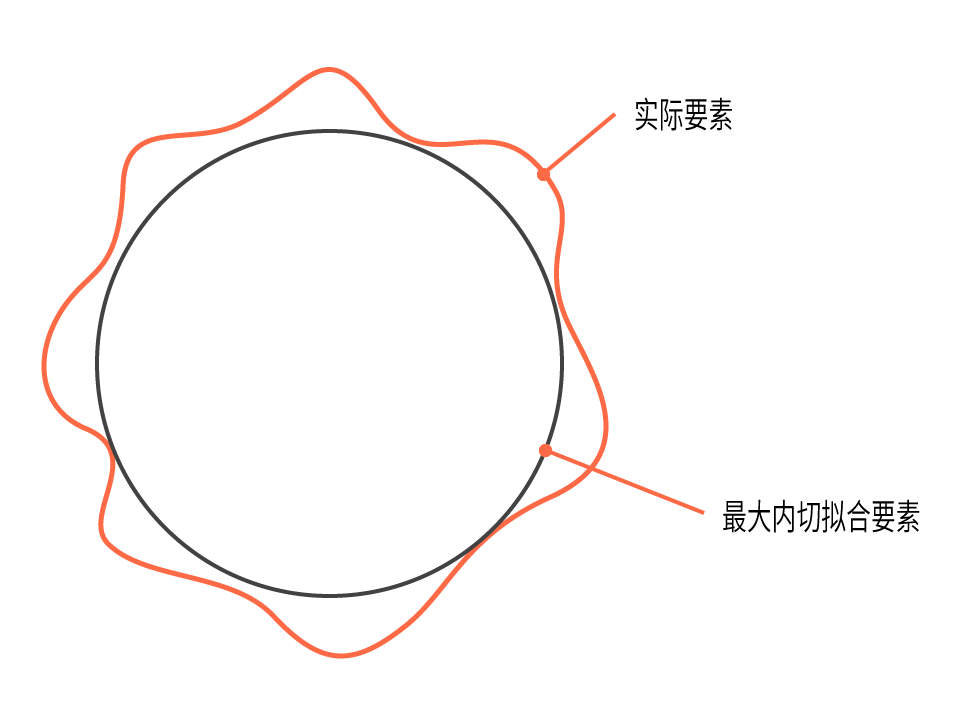

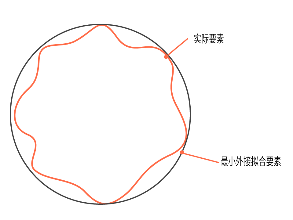

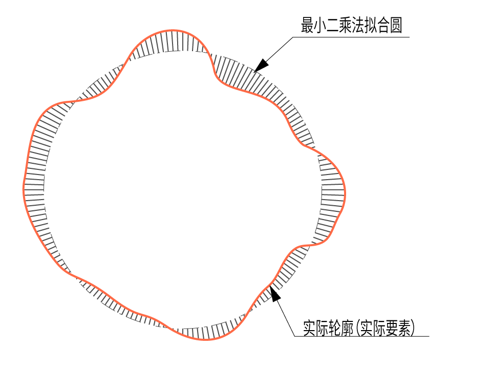

五、圆度的评定方法
圆度值的计算依赖于所选择的参考圆。不同的评定方法会得出不同的参考圆心位置和圆度值。主要标准方法包括:
1.最小二乘圆法LSCI:拟合圆使轮廓点径向偏差平方和最小。
2.最小区域圆MZCI:两个同心圆包容轮廓,使两圆的径向间距最小。
3.最小外接圆MCCI:寻找能完全包络被测轮廓的最小圆。用于评估轴类零件。
4.最大内切圆MICI:寻找能完全内切于被测轮廓的最大圆。用于评估孔类零件。

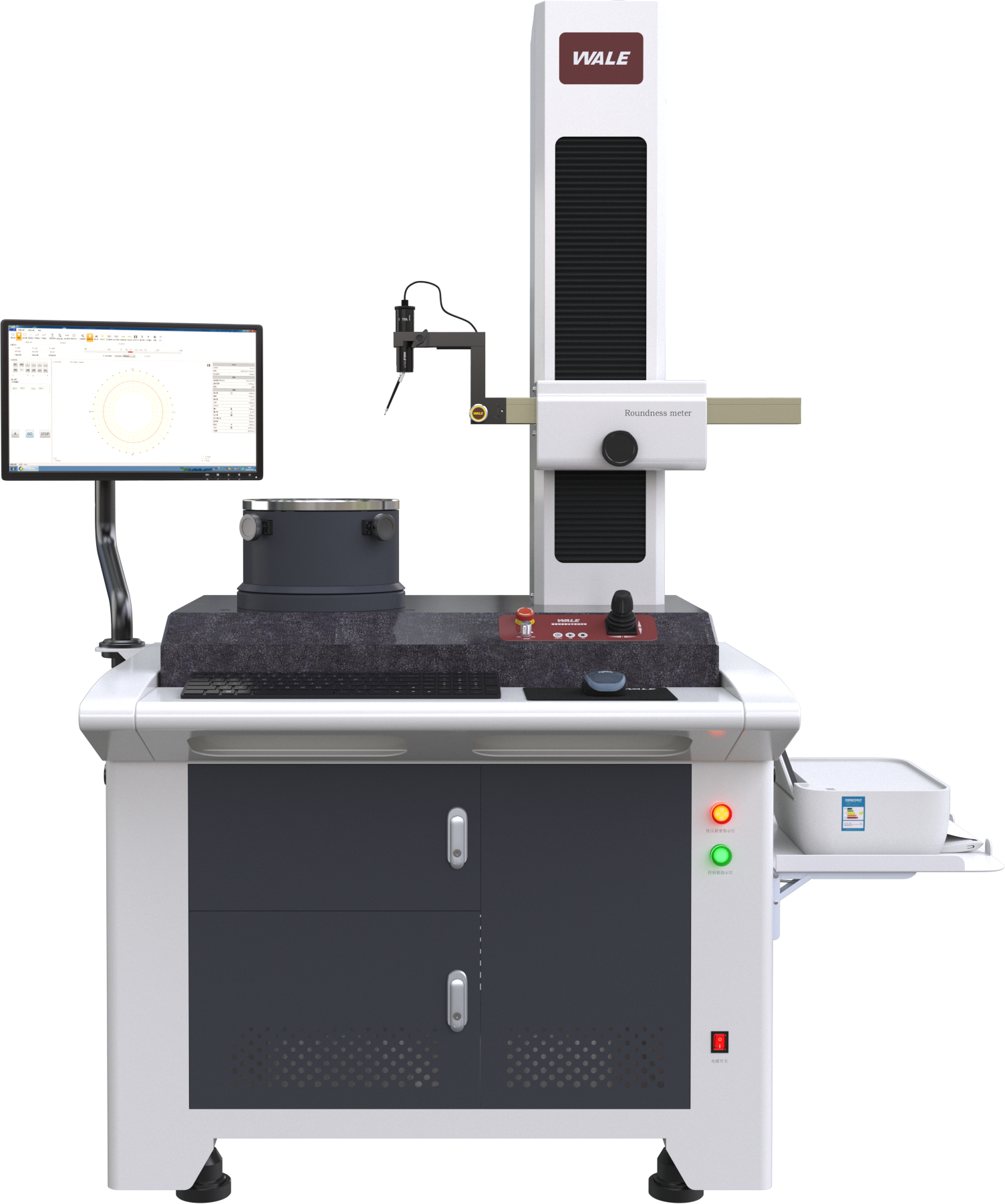

五、威尔仪器介绍
威尔RDM/RDA圆度仪系列是一款基于精密气浮回转主轴、精密传感器测量横截面圆轮廓的高精度测量仪器,并搭载专业级分析软件完成数据到报告的闭环处理。
关键功能亮点:
核心测量:圆度/同心度/跳动/平面度
特色技术:气浮主轴、可调测力传感器
精度保障:
回转精度: (0.025 + 6H/10000) μm (H=测量高度mm)
传感器分辨率: 0.001μm
智能分析:缺口剔除、频谱分析、ISO报表
高效操作:软件快速调心调平(RDM)、软件自动调心(RDA)、测针快速更换
稳定环境:一体式大理石防振机台、精密除油调压气源装置
