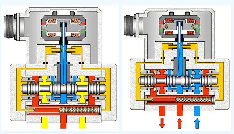

电液伺服阀
4.2 基础部件层面:电液伺服阀的“娇贵”与油液系统的“纯洁”之战
电液伺服阀是电液伺服系统的“心脏”,其性能决定了整个系统的精度、响应与稳定性的上限。然而,航空液压系统的现实工作环境对这颗“心脏”极不友好:
油液污染的致命威胁:伺服阀阀芯与阀套的径向配合间隙仅为1-3微米,相当于头发丝直径的几十分之一。液压油中尺寸大于此间隙的硬质污染颗粒(如金属磨屑、沙粒),一旦进入间隙,极易造成阀芯卡滞、划伤或淤积,导致控制失灵。尽管系统配备有极高精度的滤油器(如过滤精度3微米),但油液在长期循环中因元件磨损、密封材料降解、外部侵入等产生的污染物是持续的。因此,伺服阀自身的抗污染设计(如采用抗淤塞的射流管阀或偏导射流阀先导级、优化阀口冲蚀角)和系统油路的污染控制工程(包括管路清洗工艺、在线油液颗粒度监测)同等重要。
宽温域下的性能稳定性:飞机从地面停机(-40°C)高空巡航(外界-50°C,但系统油温因功热转换可达100°C以上),液压油粘度变化可达两个数量级。油粘度直接影响伺服阀的流量增益和阻尼特性。高温下油液变稀可能导致系统增益过高引发振荡;低温下油液粘稠则导致响应迟滞,启动困难。这对伺服阀的设计提出了苛刻要求:需要采用温度补偿机构(如热敏弹簧)、选用匹配的阀材以控制热膨胀系数差,并优化液压桥路设计,使其在宽温范围内保持稳定的性能曲线。

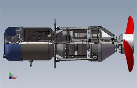

涡桨飞机变距调速器
4.3 控制集成层面:从单机控制到推进系统综合智能管理
现代航空动力的发展,要求将发动机和螺旋桨视作一个完整的“推进系统”进行一体化优化。这对控制集成技术提出了前所未有的挑战:
多变量强耦合控制律设计:螺旋桨桨距与发动机燃油流量、导向叶片角度等多个变量深度耦合。例如,快速收桨距(减推力)时,若发动机燃油不相应快速减少,会导致发动机瞬时超速超温;反之,快速推油门时,若桨距不相应调小,发动机可能因负载过重而喘振。因此,需要设计多输入多输出(MIMO)的先进控制律,如基于模型预测控制(MPC),实时解算最优的协同操作指令,在保证发动机安全的前提下,最快速度满足推力需求或最高效率达到巡航状态。
深度硬件与信息集成:这要求变距调速器的电子控制单元(ECU)与发动机FADEC在物理上和功能上深度融合。理想状态下,两者应集成于同一台综合推进控制器(IPC) 中。这涉及到复杂的多核处理器任务调度、时间确定性网络通信(如TTEthernet)、混合临界性软件分区等技术。确保飞控、推力管理等多个关键功能在共享计算资源时的功能安全与时间确定性,是软件工程和系统工程的巨大挑战。
智能诊断与寿命预测:未来的调速器不仅是执行机构,更是智能传感器。通过嵌入式模型和机器学习算法,系统可实时评估自身健康状态,例如,通过分析伺服阀的电流-位移特性曲线微小变化,预测阀芯磨损趋势;通过监测作动筒内泄漏流量的变化,预判密封件寿命。实现这种基于状态的预测性维护,需要深厚的领域知识、海量的故障数据与先进的数据融合算法支撑。
