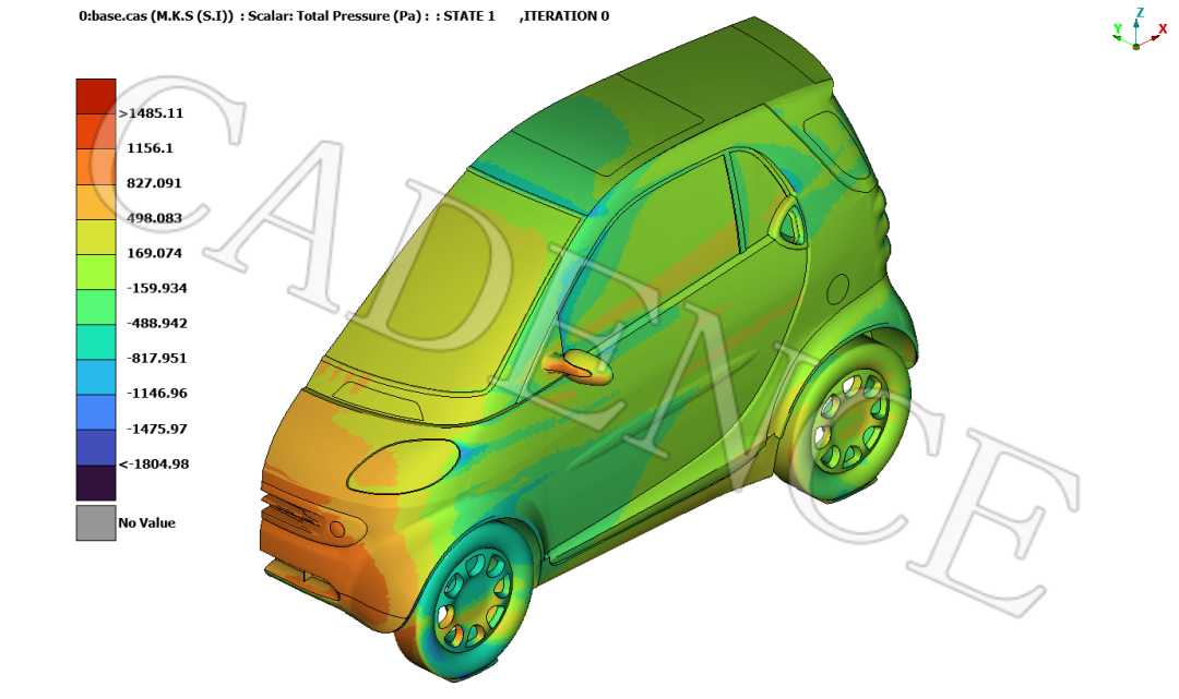

首先,在 META 中导入总压结果,如下图所示。
图1 Smart 小车外流场总压结果

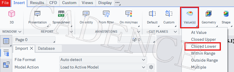

在 Insert 菜单栏下,选择 ISOFUNCTION>Value(S)>Closed Lower,以创建一个封闭的等值面。
图2 META 中的等值面创建工具

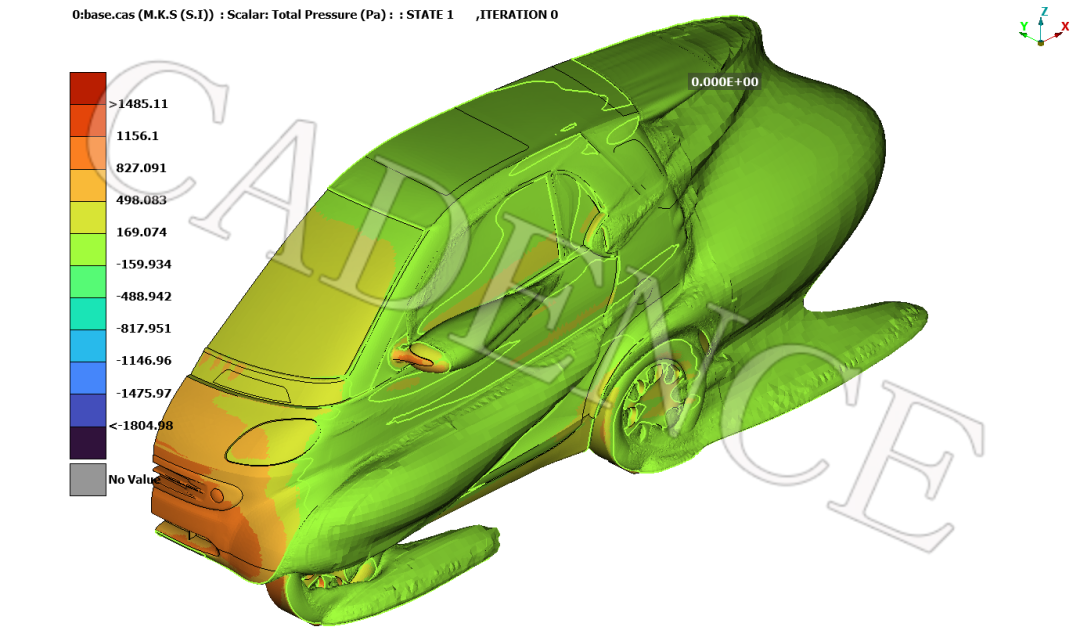

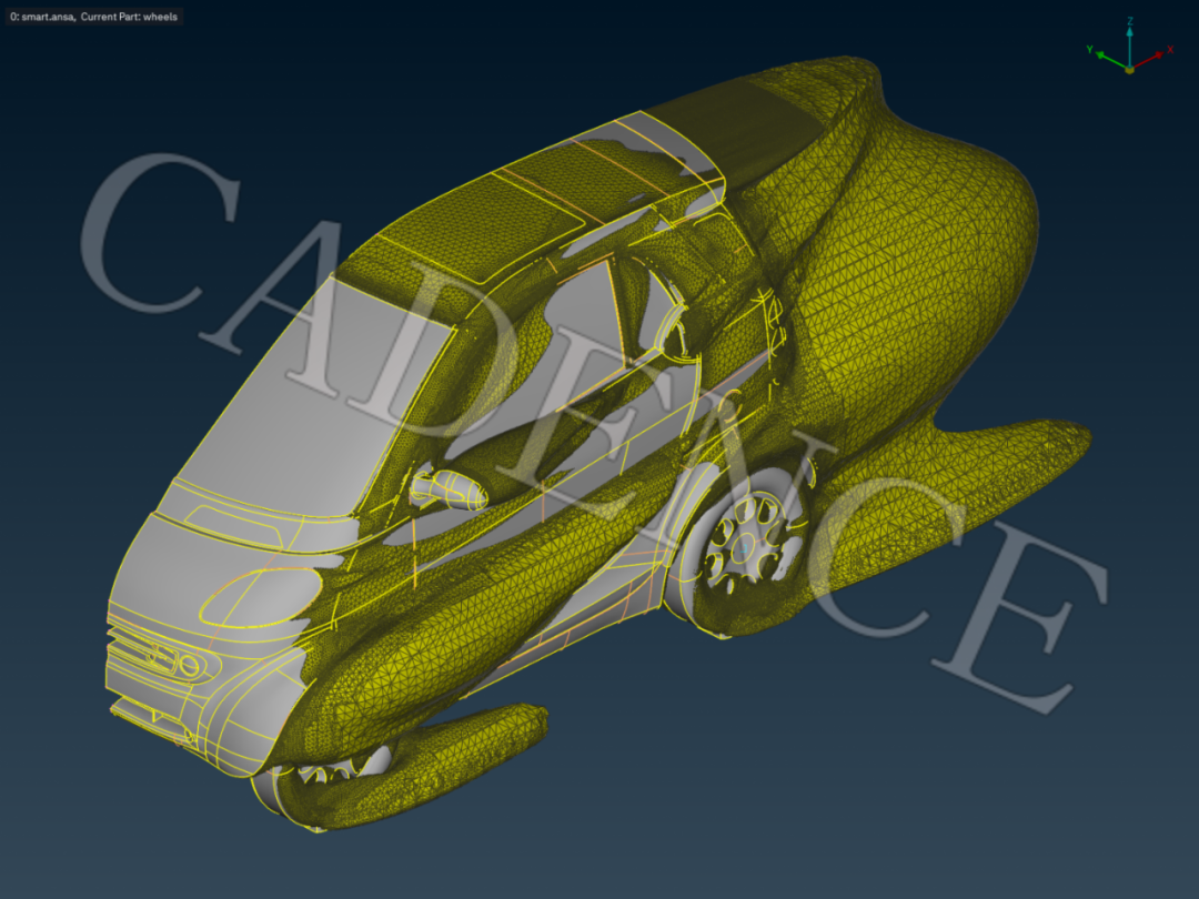

点击 OK 确认后,创建的尾流区域等值面如下图所示。
图4 尾流区域的等值面

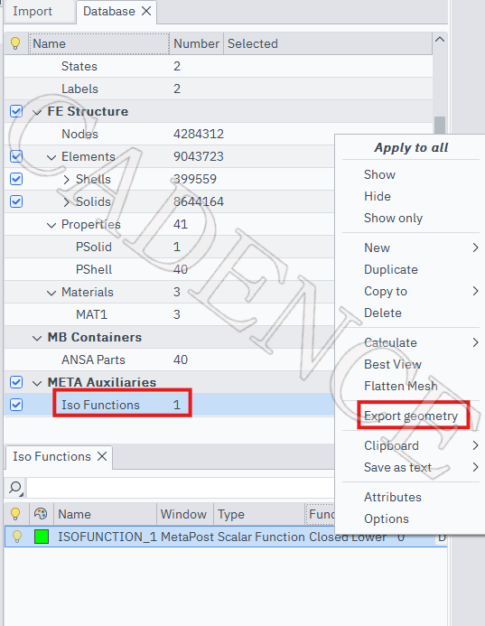

等值面创建完毕后,我们可以导出此区域。在 META GUI 界面左侧的 Database 中双击 Iso Functions,将调出包含所有等值面的列表,在此列表中右键点击刚刚创建的等值面并在选项栏中选择 Export Geometry。
图5 通过 Database 导出等值面

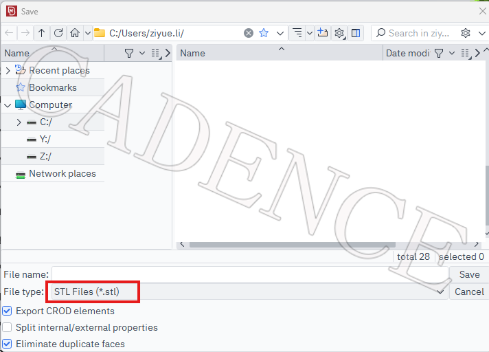

在弹出的文件保存窗口中,设置相应的文件名及保存路径,并选择 .stl 为导出文件格式。点击 Save,等值面的几何文件就会被导出。
图6 将等值面导出为.stl 格式

在 ANSA 中合并 Smart 小车的几何文件及刚刚导出的尾流区域等值面的文件,合并后的效果如图所示。
图7 合并 Smart 小车及尾流区域等值面的几何文件

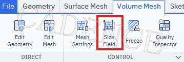

为了控制尾流区域的网格尺寸,即实现该区域内网格加密,我们需要使用 Volume Mesh 菜单栏下的 CONTROL>Size Field 功能。
图8 Size Field 功能

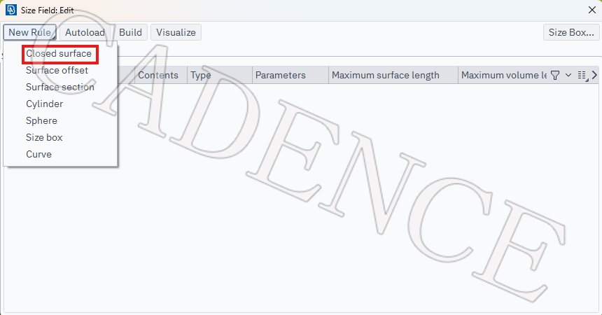

在弹出的选项窗口中,点击 New Rule 并选择 Closed Surface,将新建一条基于封闭曲面的规则。
图9 Size Field 选项窗口

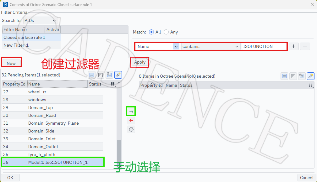

在新创建的规则中双击 Contents 栏,使用过滤器或通过手动选择的方式将尾流区域的等值面载入此规则中,如下图所示。点击 OK 进行确认。
图10 将尾流区域的等值面载入 Size Field 的规则中

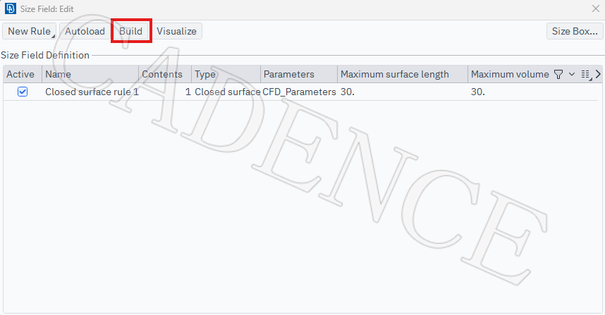

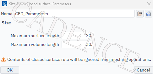

接下来,双击 Parameters 栏,在弹出的选项窗口中设置最大面网格尺寸和最大体网格尺寸,此处均以 30 毫米为例。点击 OK 进行确认。
图11 设置尾流区域的网格尺寸
设置完网格尺寸,点击 Build,此条网格细化规则将会得到应用。
图12 应用 Size Field 的网格细化规则

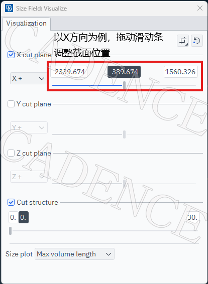

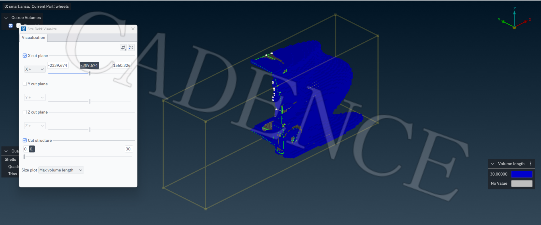

同时,ANSA 会自动打开可视化功能,方便用户预览此区域的网格尺寸以便进行进一步修改,如图 13。在弹出的可视化窗口中(图 14),用户也可以通过滑动条调整 3 个方向上的截面位置。 检查完成后即可关闭可视化选项。
图13 Size Field 的可视化选项
图14 可视化窗口

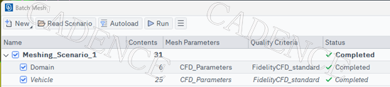

接下来,为小车及计算域绘制面网格。打开 Batch Mesh 工具,新建面网格划分方案及相应会话,将属于计算域和车身表面的 PID 分别载入到对应的会话中,如图 15 所示。
图15 面网格划分方案
对于“Domain”设置 30-300 毫米的目标尺寸,对“Vehicle”则设置 5-30 毫米的目标尺寸。然后运行此面网格划分方案。

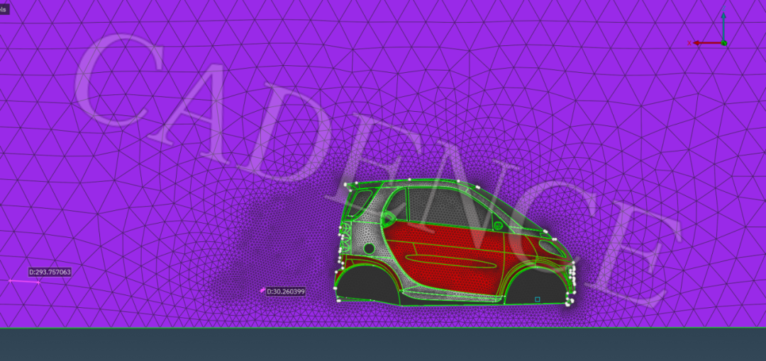

面网格划分完成后的效果如下(为方便查看,等值面已被隐藏),从图 16 中可以看到远离尾流区域的计算域的面网格尺寸约为 300 毫米,而被等值面包围的尾流区域的面网格尺寸则为 30 毫米,符合前面所设置的 Size Field 的网格细化规则。
图16 尾流区域及其他区域的面网格尺寸对比

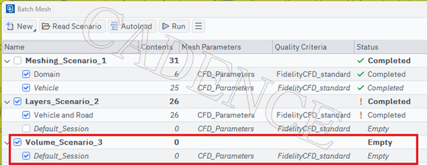

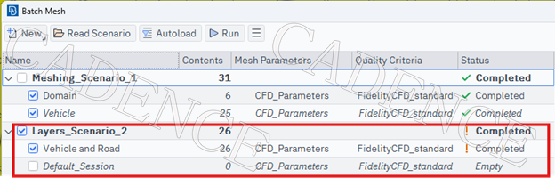

接下来,继续对小车及计算域绘制边界层及体网格。使用 Batch Mesh 功能进行边界层网格和体网格的划分,如图17 & 图18 所示。
图17 边界层网格划分方案
图18 体网格划分方案

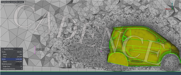

体网格划分完成后,沿 Y 轴方向隐藏部分单元来检查体网格,从图 19 中可以看到尾流区域的网格尺寸同样满足 Size Field 规则设置的尺寸,而不属于此区域的网格则遵从全局网格尺寸(300 毫米)。
图19 尾流区域及其他区域的体网格尺寸对比
