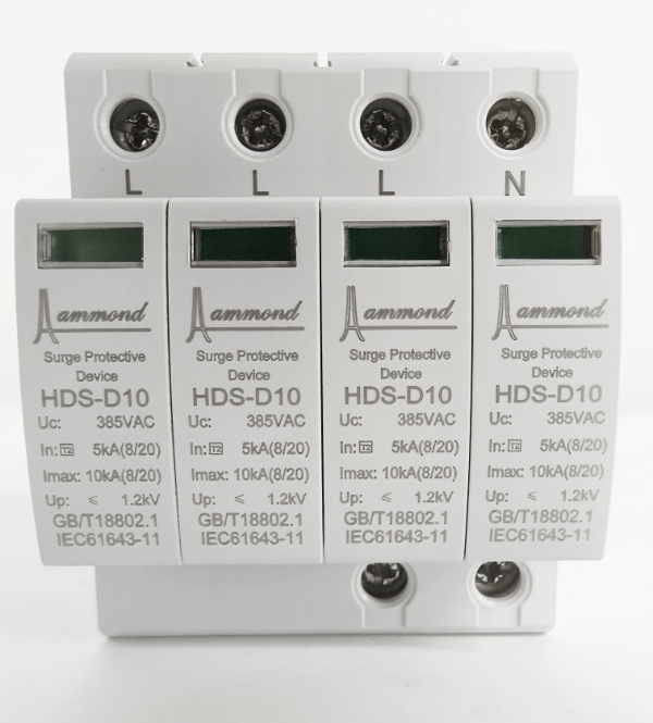

一、浪涌保护器怎么接地线?
浪涌保护器的正确接地是其发挥作用的前提,以下是接地线安装的基本步骤与要点:
1.选择合适的接地方式:根据GB 50057《建筑物防雷设计规范》,浪涌保护器应连接到建筑物的共用接地系统上,确保接地电阻足够小(一般要求不大于10Ω),以快速、有效地泄放过电压能量。
2.接地导线的选择:接地导线的材质、截面积需根据浪涌保护器的最大放电电流(In)来确定。一般推荐使用铜质导线,其截面积不应小于浪涌保护器制造商推荐值。例如,对于最大放电电流为20kA的浪涌保护器,建议使用截面至少为16mm²的铜线。
3.接地连接点:接地线应直接连接到建筑物的接地排上,避免长距离走线和不必要的转接,减少接地电阻。连接处应使用双螺母紧固,并涂抹防锈剂,确保长期接触良好。
4.安装接地端子浪涌保护器的接地端子应与接地导线可靠连接,使用星形标记的端子表示接地,确保不会与其他线路混淆。必要时,使用专用的接地配件,如接地铜排,提高连接的稳固性。
5.检查与测试:安装完成后,使用接地电阻测试仪测量整个系统的接地电阻,确保满足规范要求。同时,进行绝缘电阻测试,验证浪涌保护器的安装无误。
