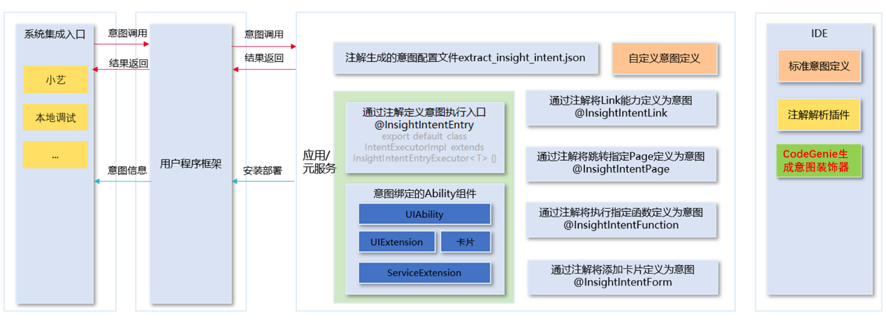

意图框架
HarmonyOS 中,意图框架是连接用户需求与服务能力的桥梁。它支持两种分发模式:用户主动意图和系统主动推荐,通过语音、小艺搜索、导航条等入口,打破 App 孤岛,实现服务直达。
这意味着开发者不再围绕“应用入口”设计功能,而是围绕“用户意图”构建服务。随着AI 个性化能力的增强,意图框架正向动态学习、跨场景关联、偏好适配等方向演进,成为构建智能体生态的核心基石。
CodeGenie:你的意图,我懂

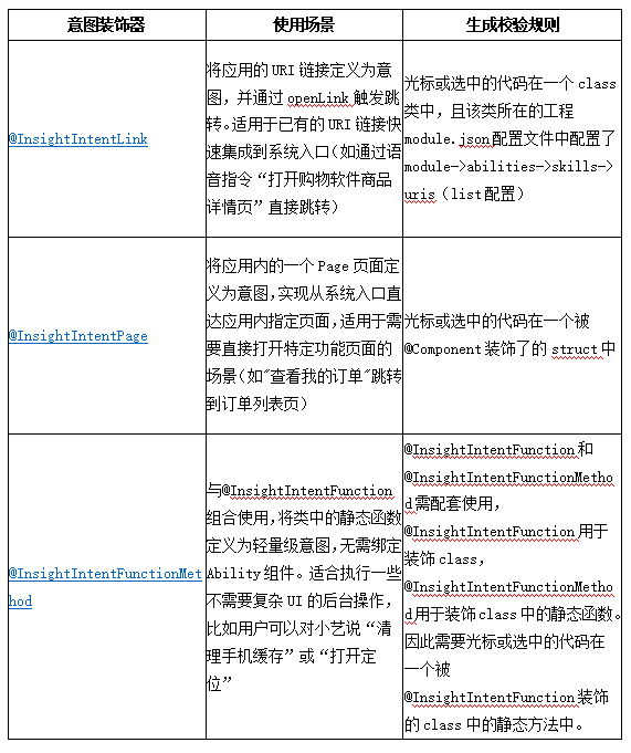

目前API 20开始已经支持应用开发者通过装饰器开发意图,支持5类意图装饰器的生成:link/page/function/form/entry接入意图装饰器。

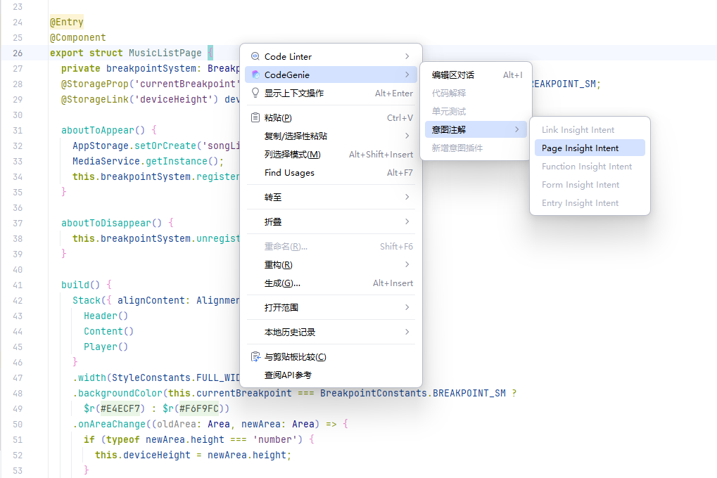

使用CodeGenie生成意图装饰器需要以下几步:

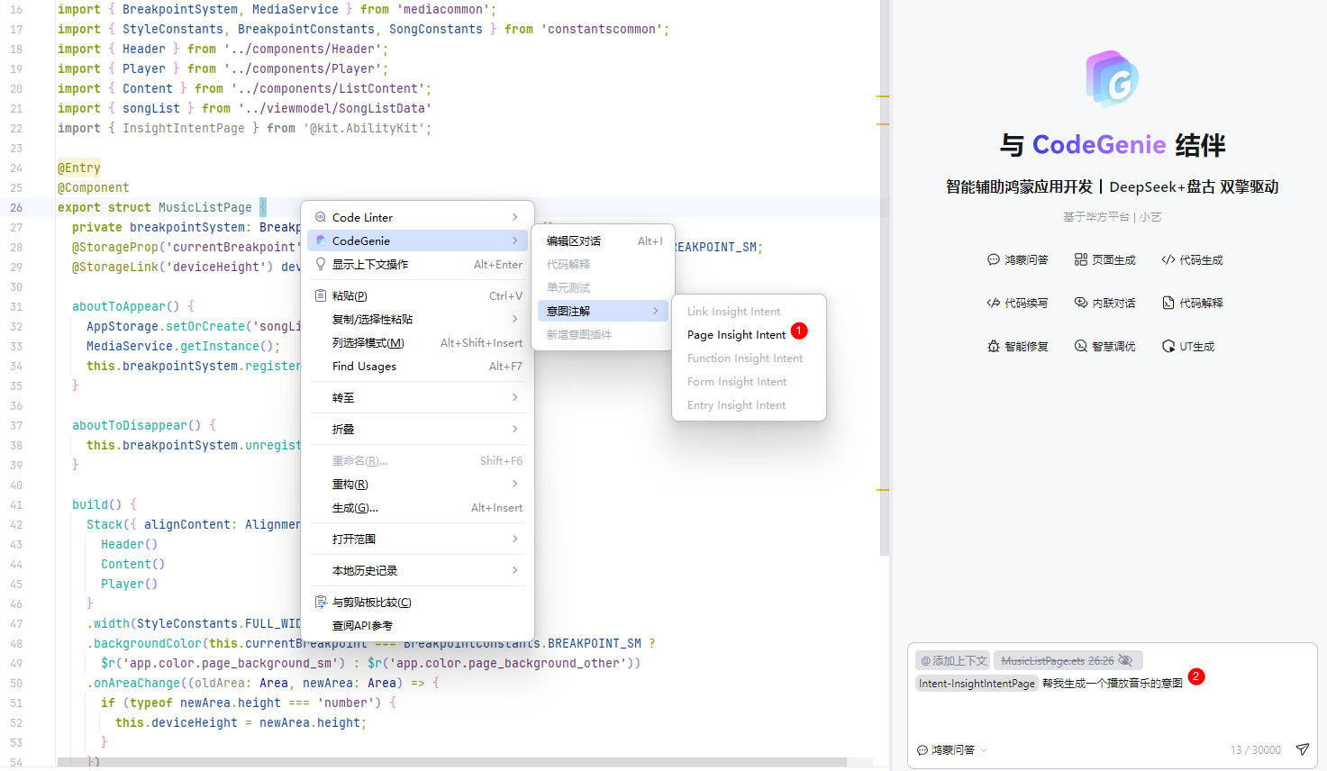

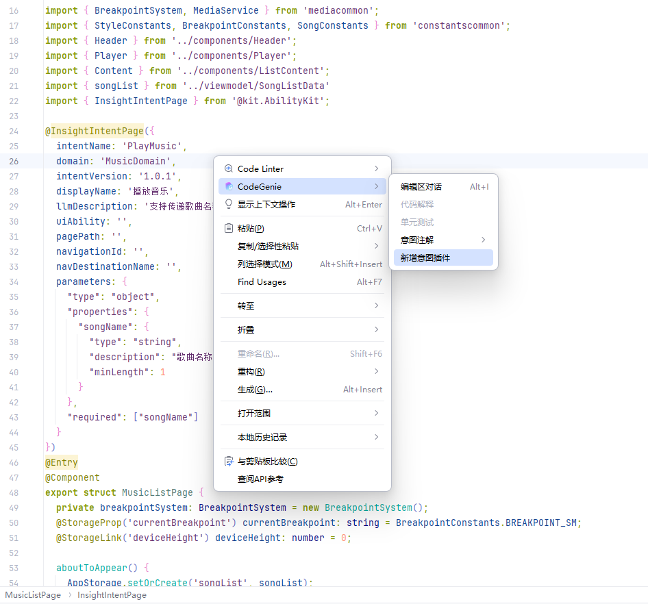

1.在DevEco Studio的编辑器中,在光标处或选中代码片段后“右键” => “CodeGenie” => “Insight Intent”=>点击5种意图生成的子菜单;
2.在Chat面板输入提示词(可选),点击Enter或发送即可生成您想要的意图注解装饰;
3.将生成的注解装饰器插入到代码中合适的地方;
4.在意图注解上点击“右键”=> 点击“Add Intent Plugin”,即可完成将意图注解插件注册到小艺开放平台中。
从上图中可以到只有“Page Insight Intent”支持点击,这是因为不同意图装饰器只有在特定的上下文环境才能生成:
以下图中的一个生成播放指定音乐的意图装饰器为例,点击意图的页面意图子菜单,可在CodeGenie的对话窗口中输入提示词(可选),告诉小艺你想要生成的意图注解:
点击发送按钮(或回车键)即可生成意图注解代码:
最后一步,将生成的意图注解插入到MusicListPage类的头部后,在装饰器的代码块内点击“右键” => “Code Genie” => “Add Intent Plugin”,即可在IDE的内嵌的小艺智能体平台中完成意图插件注册,并在该平台上进行智能体的创建。

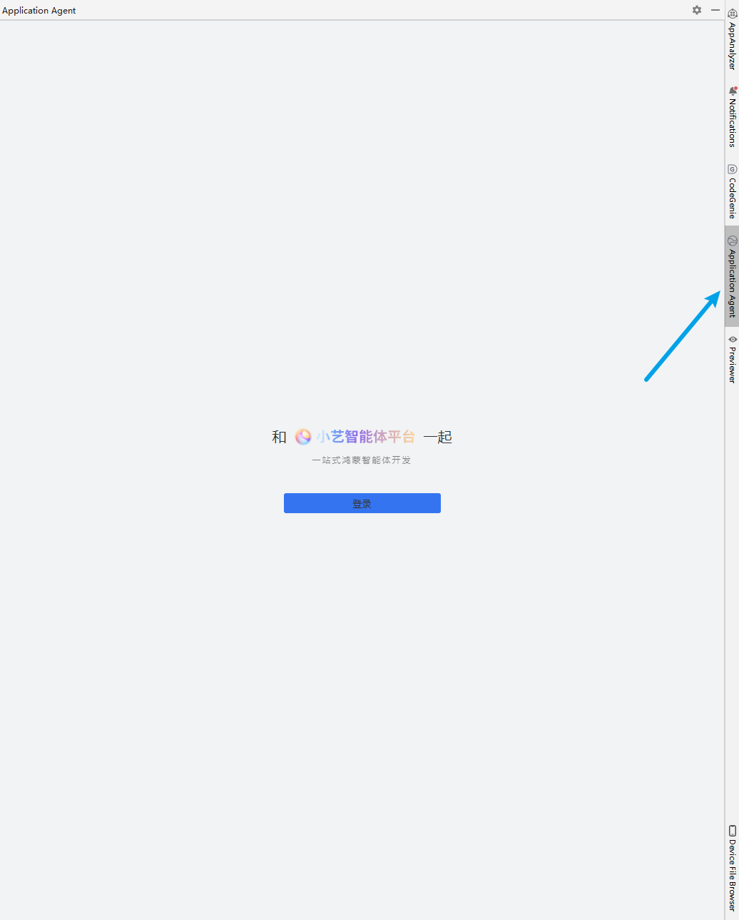

Application Agent是DevEco Studio6.0.0.848版本上正式推出的插件,专为开发者打造的智能体创建与管理工具。它的使命很明确:让开发者不再“窗口满天飞”,在IDE 里就能搞定意图插件注册、智能体创建等关键步骤,省去打开浏览器的繁琐流程,专注写代码,效率拉满。

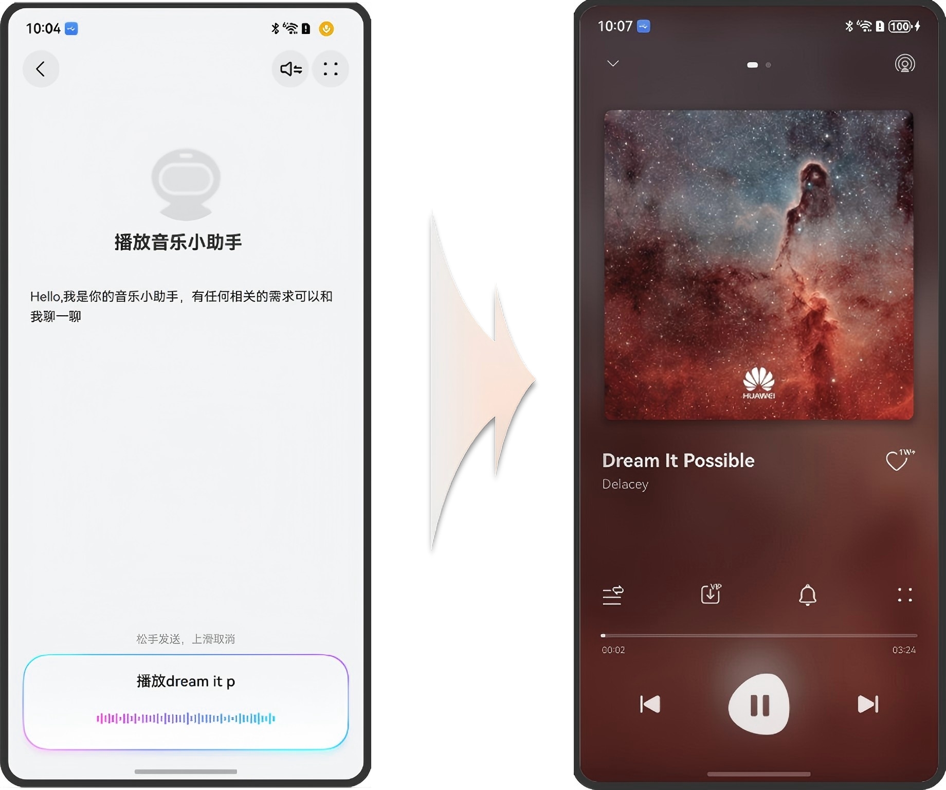

你只需几步操作,就能将你的App接入小艺开放平台,实现语音唤醒和智能交互。例如,开发了一个音乐App,用户在小艺App中搜索对应的智能体,输入意图“请播放《Dream It Possible》”,你的App就能自动拉起并播放对应歌曲。是不是有点酷?

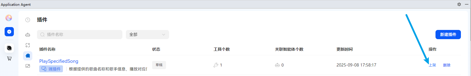

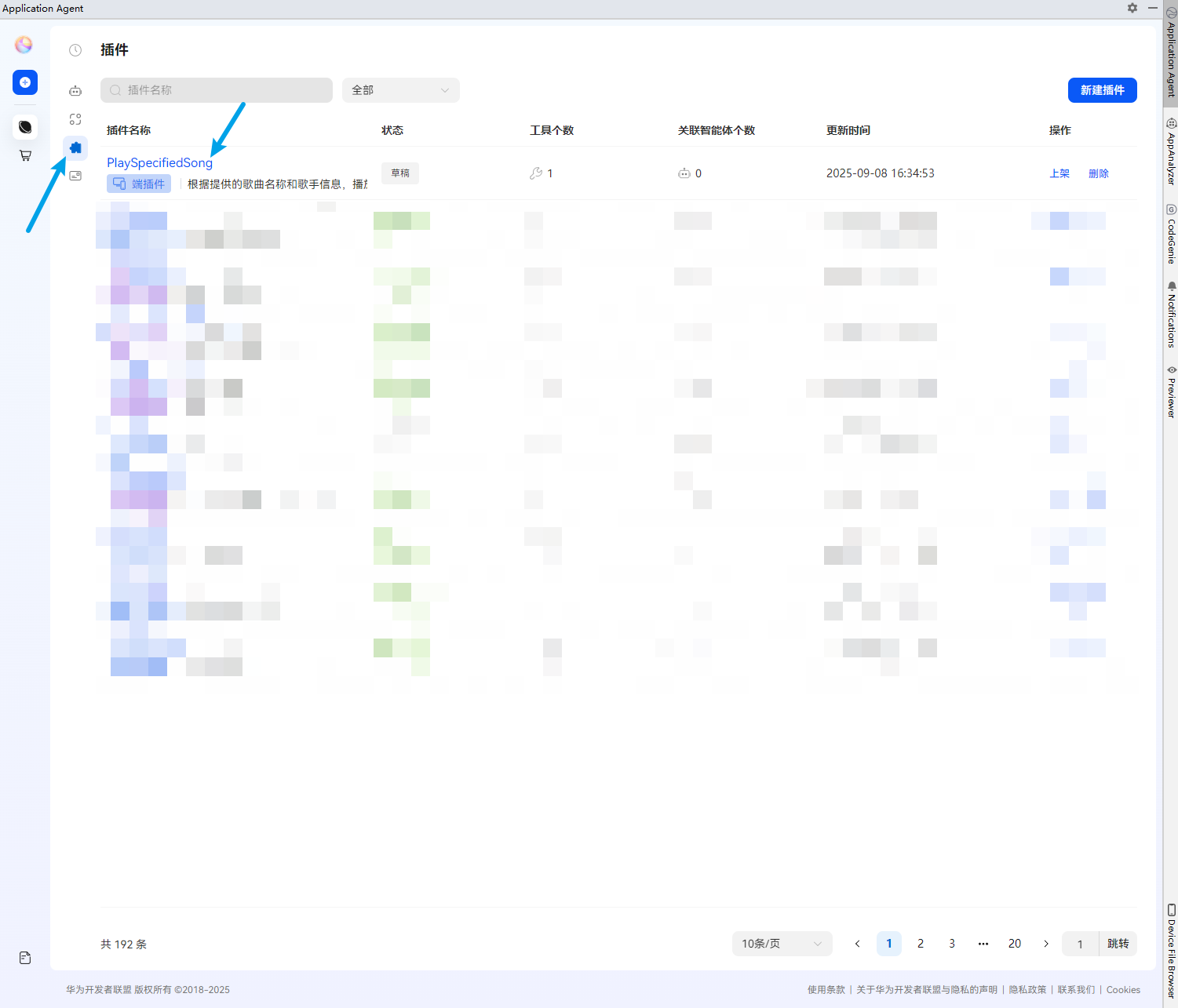

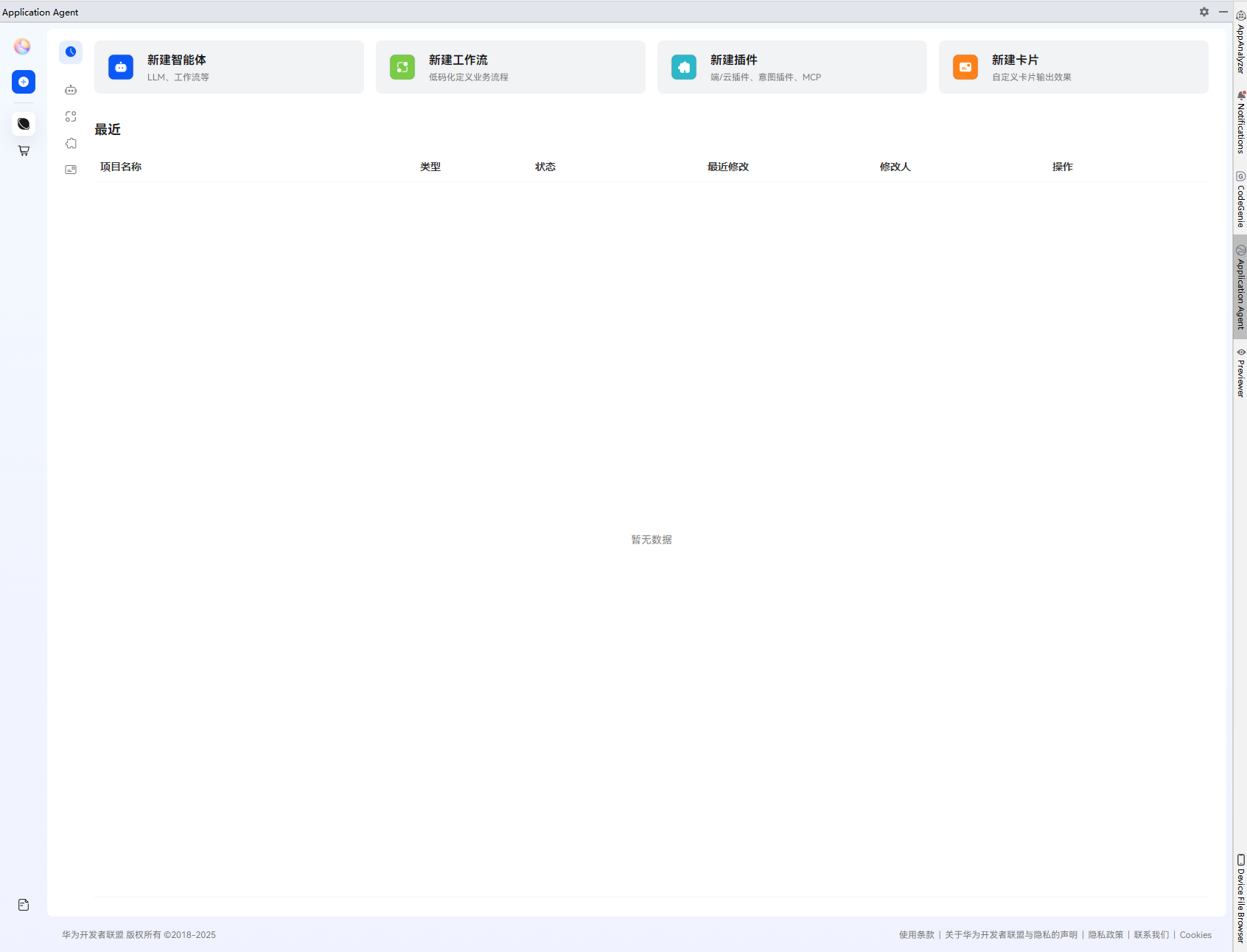

展示已注册的意图插件
你可以使用CodeGenie插件生成意图注解,然后在意图注解代码块内,点击Add Intent Plugin会在小艺开放平台注册意图插件,你可以打开Application Agent插件,点击插件Tab页可以看到刚刚注册的意图插件。

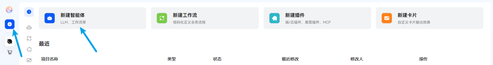

创建智能体并绑定意图插件
整个流程都可以在Application Agent插件中完成,无需跳转浏览器或切换平台,真正实现一站式开发体验。

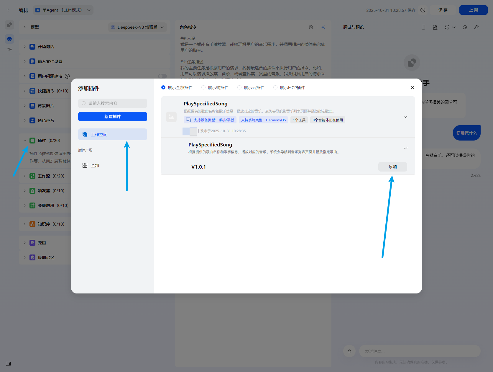

1)确保意图插件已上架
意图插件注册完成后,默认处于草稿状态。此时它还无法被智能体识别和绑定。你需要先完成插件的上架操作,否则在后续创建智能体时将无法选择该插件进行绑定。

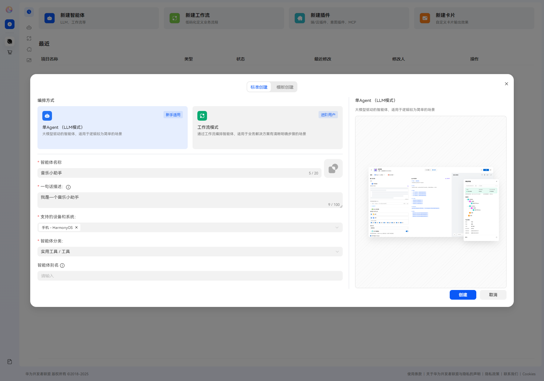

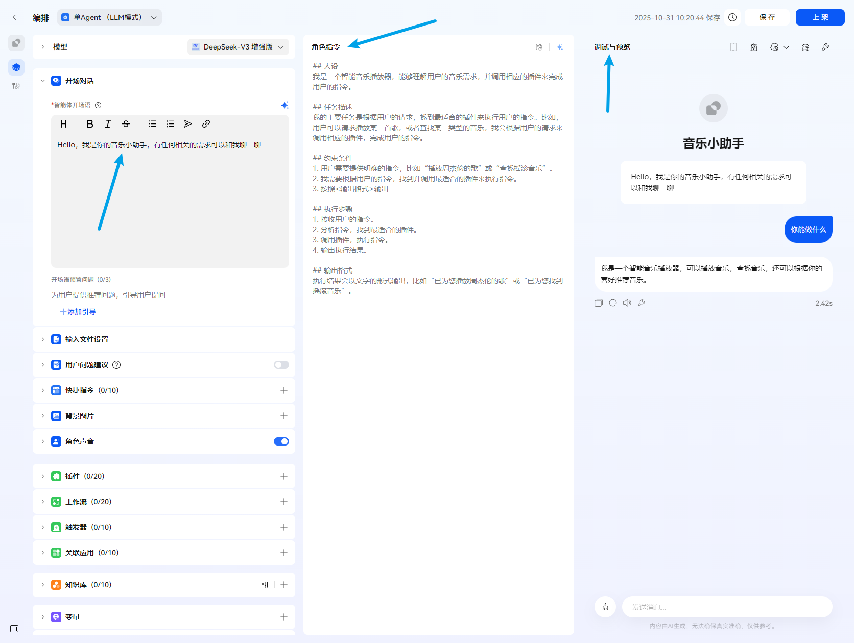

2)填写智能体基本信息
3)补充智能体交互细节。
4)绑定意图插件并完成上架
在智能体配置完成后,选择已上架的意图插件进行绑定。绑定成功后,你可以进行智能体的上架操作。通过审核后,用户即可在小艺App 中通过语音指令唤醒你的智能体,实现与 App 的无缝连接。
