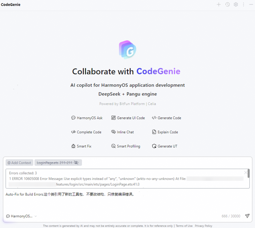

近期,华为推出的CodeGenie开发工具,能帮助你在鸿蒙应用开发中发挥重要作用,给你提供超好用的功能与特性——「编译报错AI修复」功能。这不是又一个冰冷的工具,而是真正懂你所需的智能伙伴。
一键点击,让AI接手繁琐调试

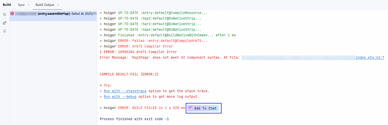

当应用出现编译报错时,控制台会出现醒目的“Add To Chat”按钮。点击它,当前的报错信息会自动提取到我们的智能插件CodeGenie中。
在最新上线6.0.1 Release版本的CodeGenie中,你甚至可以补充一些控制台无法提取的上下文信息和修复指令,使修复更符合你的意图,比如:
·“这是我在重构用户认证模块时出现的错误”
·“请只展示修复方案,暂时不要修改代码,无需进行编译验证”
·“重点关注第45行附近的类型声明”
然后,将这一切交给AI修复智能体。

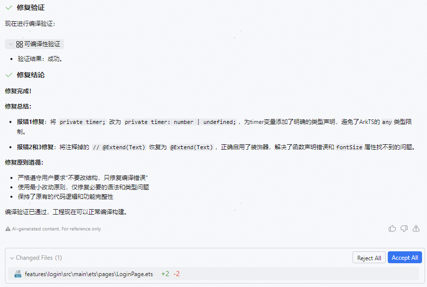

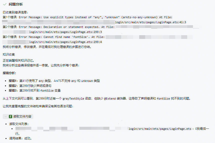

1.读取相关代码- 全面理解问题上下文,不盲目修改

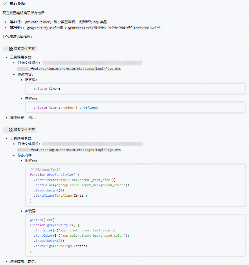

2.修改相关代码- 基于系统知识进行精准调整

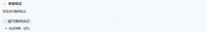

3.编译验证- 立即检验修复效果
4.总结说明- 清晰解释问题和解决方案

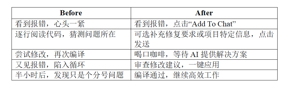

真实场景体验:从痛苦到畅快
想象一下这样的对比:
我们深知,代码对开发者的重要性。因此,所有的修改建议都是可审查、可选择的。你仍然是代码的最终决策者,AI只是那个帮你省去繁琐调试的得力助手。
