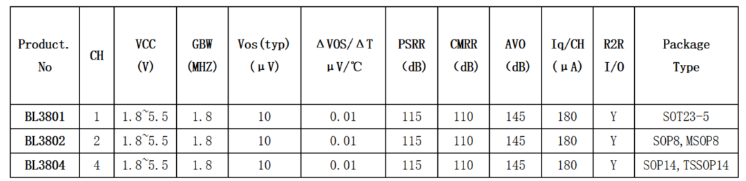

特性如下:
表/1(规格参数)

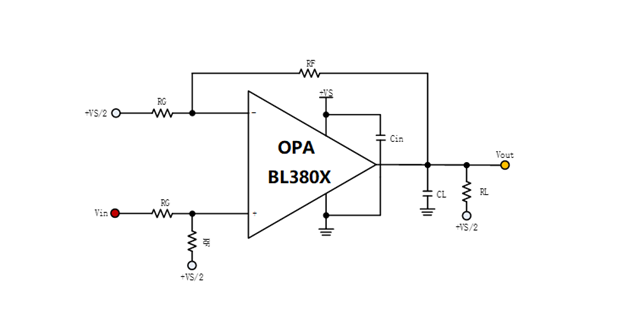

典型应用原理图如下:
图1 BL308X典型应用原理图

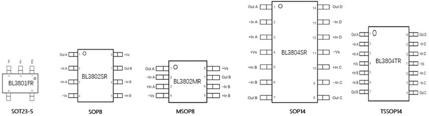

支持多种封装

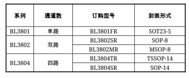

订购型号与封装信息
表/2(选型列表)
