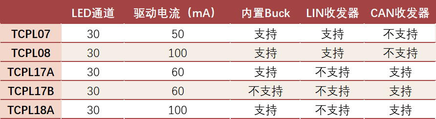

TClux系列芯片首发包括如下几个具体型号:TCPL07,TCPL08,TCPL17A,TCPL17B,TCPL18,参数对比如下:

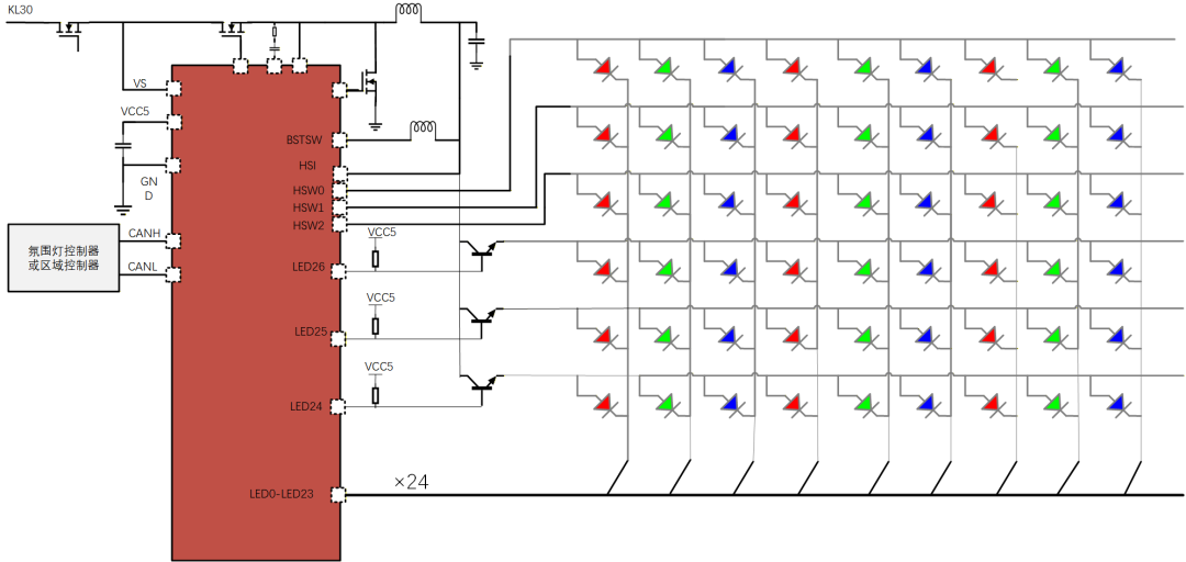

6分时实现48个RGB LED灯珠驱动控制的流水氛围灯应用:

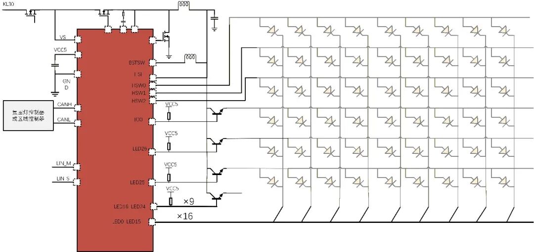

低压输入供电,驱动多颗LED,输入电压可低至3.6V,显著降低多路恒流源驱动功耗:

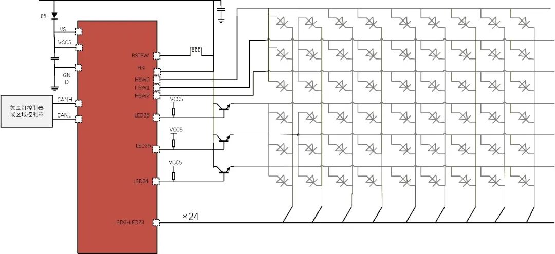

15分时实现240路单色LED驱动的智慧灯语应用:

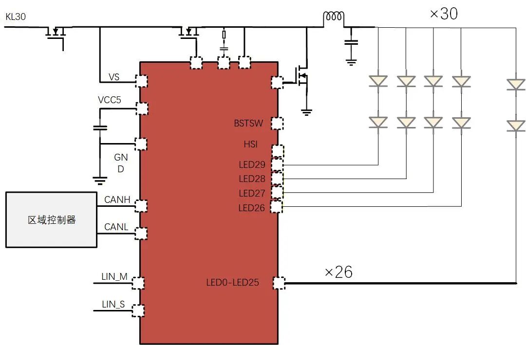

尾灯或格栅灯应用,Buck模式下支持每通道两颗串联LED应用,单芯片最多驱动60颗100mA电流LED灯:

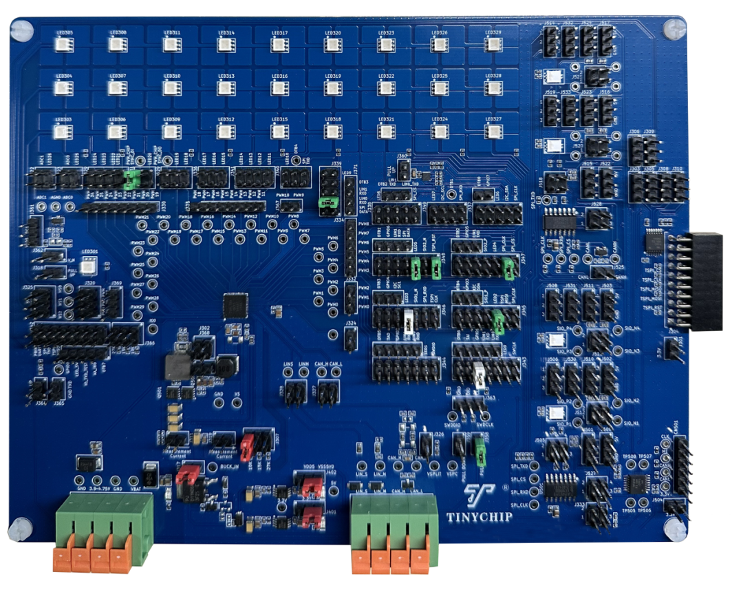

泰矽微已开放针对TClux系列芯片的评估、测试及生产的软硬件平台和各类工具,提供一站式服务,欢迎通过sales@tinychip.com.cn索取详细资料和信息。
图 1 TClux系列芯片评估版
