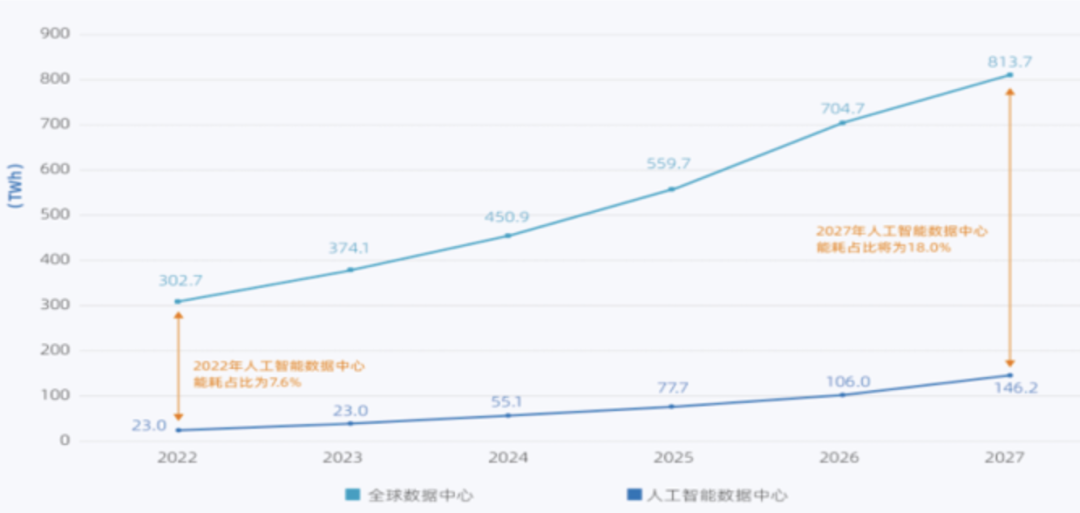

图1:全球数据中心与AI数据中心能耗趋势预测(数据来源:IDC,2025)

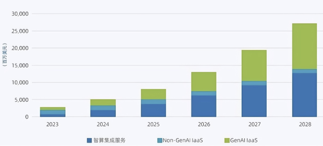

图2:中国智算服务市场规模预测(数据来源:IDC,2025)
