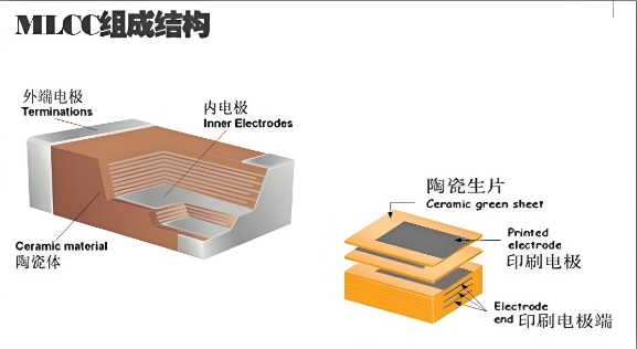

PDN阻抗的频域特性要求MLCC阵列具备全频段覆盖能力。平尚科技的MLCC采用X7R介质材料,在100kHz至10MHz的中频段,等效串联电阻(ESR)可稳定在0.8mΩ以下,配合低电感封装设计,将等效串联电感(ESL)控制在0.2nH以内。与普通MLCC相比,这种优化使得在NVSwitch芯片的供电端口处,目标阻抗可降低至1.5mΩ以下,有效抑制芯片工作时的电压波动。
电容值的选择需要根据芯片的电流特性精确配置。平尚科技通过建立精确的仿真模型,建议在NVSwitch芯片周围采用多值并联的方案:100nF电容负责抑制高频噪声,10μF电容处理中频段的电流需求,再辅以47μF电容应对低频波动。这种组合相比单一容值的方案,可将电压纹波峰值控制在15mV以内,优于普通设计的25mV水平。
温度稳定性对MLCC的高频特性具有重要影响。平尚科技的MLCC通过优化介质材料和电极结构,在-55℃至125℃温度范围内,容量变化率控制在±7%以内。相比之下,普通Y5V材料的MLCC在相同条件下的容量变化可能超过±30%。这种稳定性确保了在AI训练服务器长时间高负载运行时,PDN阻抗特性不会因温度波动而发生显著变化。
封装尺寸的选择需要平衡性能与空间限制。平尚科技的0201封装MLCC通过改进端电极设计,在保持0.1μF容量的同时,寄生电感降至0.15nH,比0402封装的0.3nH降低约50%。这种特性在NVSwitch芯片周围的密集布局中尤为重要,可以有效减少去耦半径,提升高频响应速度。

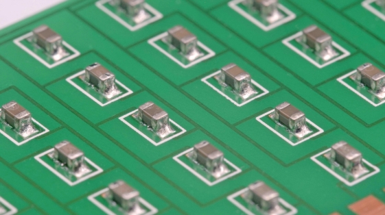

布局策略对阻抗优化效果的影响同样关键。平尚科技建议采用"先小后大"的布局原则,将小容量MLCC尽可能靠近芯片电源引脚,大容量电容适当外扩。通过合理的布局设计,可以有效降低PDN的环路电感,将高频段的阻抗峰值抑制在5mΩ以下。
焊接可靠性是确保MLCC性能充分发挥的基础。平尚科技的MLCC通过采用柔性端电极结构,在温度循环测试中,可承受-55℃至125℃的1000次循环而无开裂现象。这种机械稳定性确保了在服务器长期运行过程中,MLCC阵列能够保持稳定的电气性能。
