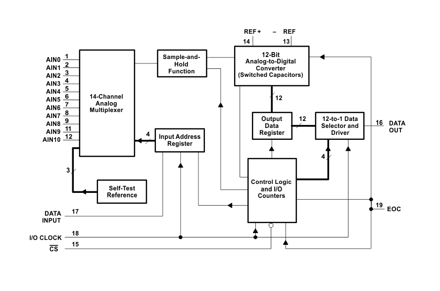

二、引脚功能与电气特性
引脚功能
这些 ADC 共有 20 个引脚,每个引脚都有其特定的功能。以下是一些主要引脚的功能介绍:
  • AIN0 - AIN10:11 个模拟输入引脚,用于连接外部模拟信号源。这些引脚内部进行了多路复用,在 4.1MHz 的 I/O 时钟操作下,驱动源阻抗应小于或等于 50Ω,并且能够将模拟输入电压快速充电到 60pF 的电容中。
  • CS:芯片选择引脚。CS 从高电平到低电平的转换会重置内部计数器和控制电路,并使能 DATA OUT、DATA INPUT 和 I/O CLOCK;而从低电平到高电平的转换则会在一定的建立时间内禁用 DATA INPUT 和 I/O CLOCK。
  • DATA INPUT:串行数据输入引脚。通过 4 位串行地址选择下一个要转换的模拟输入或测试电压。串行数据以 MSB 优先的方式在 I/O CLOCK 的前四个上升沿移入。
  • DATA OUT:3 态串行输出引脚,用于输出 A/D 转换结果。当 CS 为高电平时,DATA OUT 处于高阻态;当 CS 为低电平时,DATA OUT 被激活,并输出上一次转换结果的 MSB/LSB 值。
  • EOC:转换结束引脚。在最后一个 I/O CLOCK 的下降沿之后,EOC 从高电平变为低电平,并保持低电平直到转换完成且数据准备好传输。
  • GND:接地引脚,是内部电路的接地返回端。除非另有说明,所有电压测量均相对于 GND 进行。
  • I/O CLOCK:输入/输出时钟引脚。I/O CLOCK 接收串行输入,并执行四个主要功能:将 8 位输入数据时钟到输入数据寄存器;在第四个上升沿后提供多路复用器地址;将上一次转换结果的剩余位从 DATA OUT 移出;在最后一个 I/O CLOCK 的下降沿启动转换。

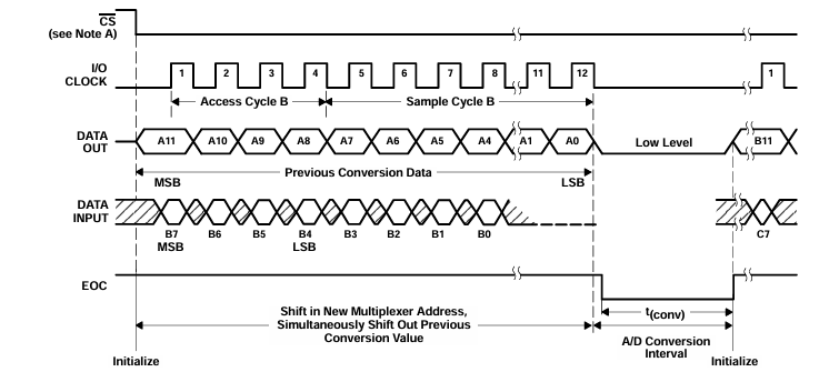

三、工作原理
转换周期
TLC2543C、TLC2543I、TLC2543M 的工作过程主要分为两个阶段:I/O 周期和转换周期。
  • I/O 周期:由外部提供的 I/O CLOCK 定义,持续 8、12 或 16 个时钟周期,具体取决于所选的输出数据长度。在 I/O 周期内,同时进行两项操作:将包含地址和控制信息的 8 位数据流提供给 DATA INPUT,并将上一次转换结果以 8、12 或 16 位的长度从 DATA OUT 串行输出。
  • 转换周期:在 I/O 周期完成后开始,由内部时钟同步到 I/O CLOCK 进行控制。在转换周期内,对模拟输入电压进行逐次逼近转换。当转换完成且结果锁存到输出寄存器时,EOC 信号从低电平变为高电平,标志着转换结束。
数据输入与输出
  • 数据输入:输入数据是一个 8 位的数据流,包括 4 位模拟通道地址、2 位数据长度选择、1 位输出 MSB 或 LSB 优先位以及 1 位单极性或双极性输出选择位。这些数据在 I/O CLOCK 的上升沿被时钟到输入数据寄存器。
  • 数据输出:输出数据的长度可以通过输入数据寄存器中的相应位进行选择,可选 8 位、12 位或 16 位。在 LSB 优先模式下,数据以 LSB 先输出的方式进行传输;在单极性或双极性模式下,转换结果以不同的二进制格式表示。
采样周期
采样周期从 I/O CLOCK 的第四个下降沿开始,直到第八、第十二或第十六个下降沿结束,具体取决于所选的数据长度。在采样期间,所选的模拟输入被连接到转换器的电容阵列,以存储模拟输入信号。采样结束后,EOC 信号变为低电平,标志着转换周期开始。
