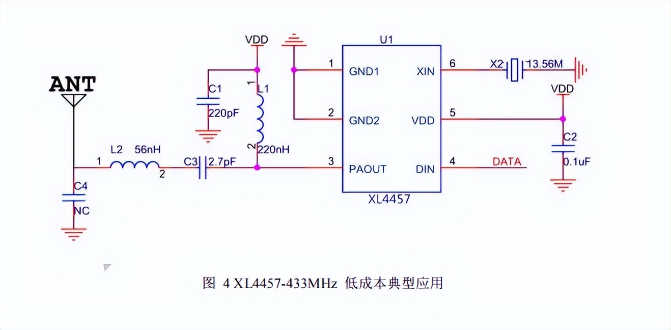

XL4457 是一款低功耗、高性能、大功率、短距离无线通讯发射器,支持 OOK 调制方式。XL4457片内集成了 PLL 和功率放大器,功率放大器采用 E 类放大器结构,将 PLL 输出的信号进行放大后输出到天线端口
XL4457 内部由频率合成器、晶体振荡器、功率放大器等电路模块组成,具有集成度高、低功耗、高功率等性能,是一款数模混合设计的一体化发射机。XL4457芯片容易过FCC/ETSI 认证
XL4457发射芯片特点:
调制方式:OOK(开关键控)
频率范围:300–480 MHz
最大发射功率:13 dBm
工作电压:1.8–3.6 V
低功耗:工作电流约20mA(433MHz @3.3V),待机电流仅20nA
高集成度:内置PLL和E类功率放大器
支持码率:0.5–10 Kbps
晶体参考频率:
315MHz → 9.84375 MHz 晶振
433.92MHz → 13.56 MHz 晶振
谐波抑制:≥ -45 dBm(315/433.92MHz)
封装:SOT23-6(极小封装,适合紧凑设计)
