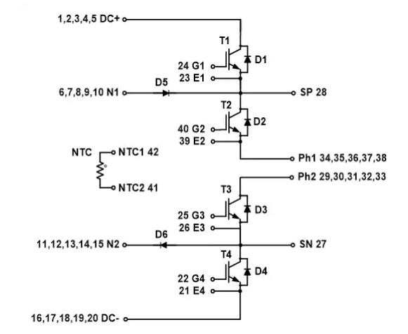

NXH450B100H4Q2是一款Si/SiC混合三通道对称升压模块。每个通道包含两个1000V、150A的IGBT,两个1200V、30A的SiC二极管以及两个1600V、30A的旁路二极管。此外,模块中还集成了一个NTC热敏电阻,方便对温度进行监测和控制。

  • 硅/碳化硅混合技术:这种技术的应用最大化了功率密度,使得模块在有限的空间内能够实现更高的功率输出。
  • 低开关损耗:有效降低了系统的功率耗散,提高了能源利用效率,减少了热量的产生,延长了模块的使用寿命。
  • 低电感布局:有助于减少电磁干扰,提高系统的稳定性和可靠性。
  • 引脚选择多样:提供了压接和焊接引脚两种选项,方便工程师根据具体的应用需求进行选择。
  • 环保合规:该设备无铅、无卤,符合RoHS标准,满足环保要求。
