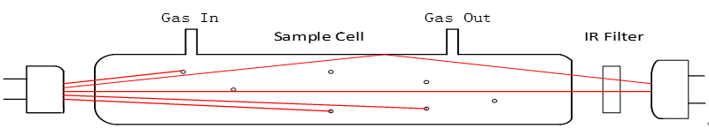

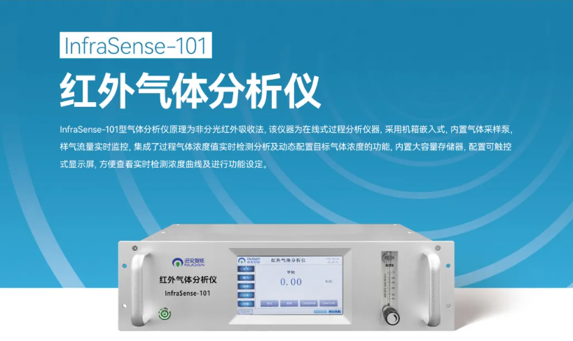

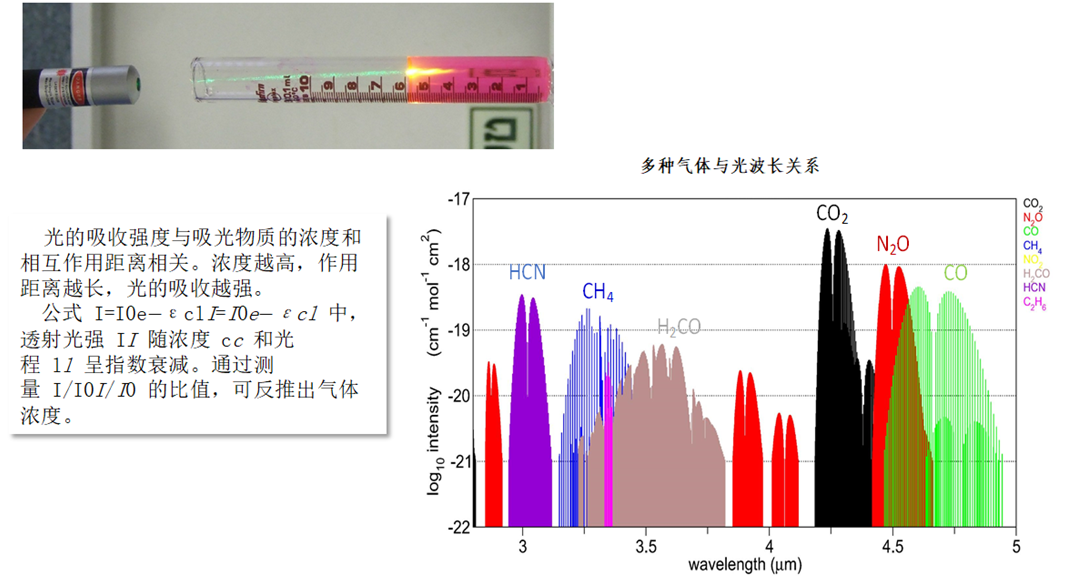

诺安智能InfraSense-101型气体分析仪是一款在线式过程分析仪器,采用非分光红外吸收(NDIR)技术。其原理是基于不同气体分子独特的分子结构以及对特定波长的红外光有着不同程度的吸收特性,通过红外光源发出红外辐射经过待测气体吸收,精确测量气体的浓度。

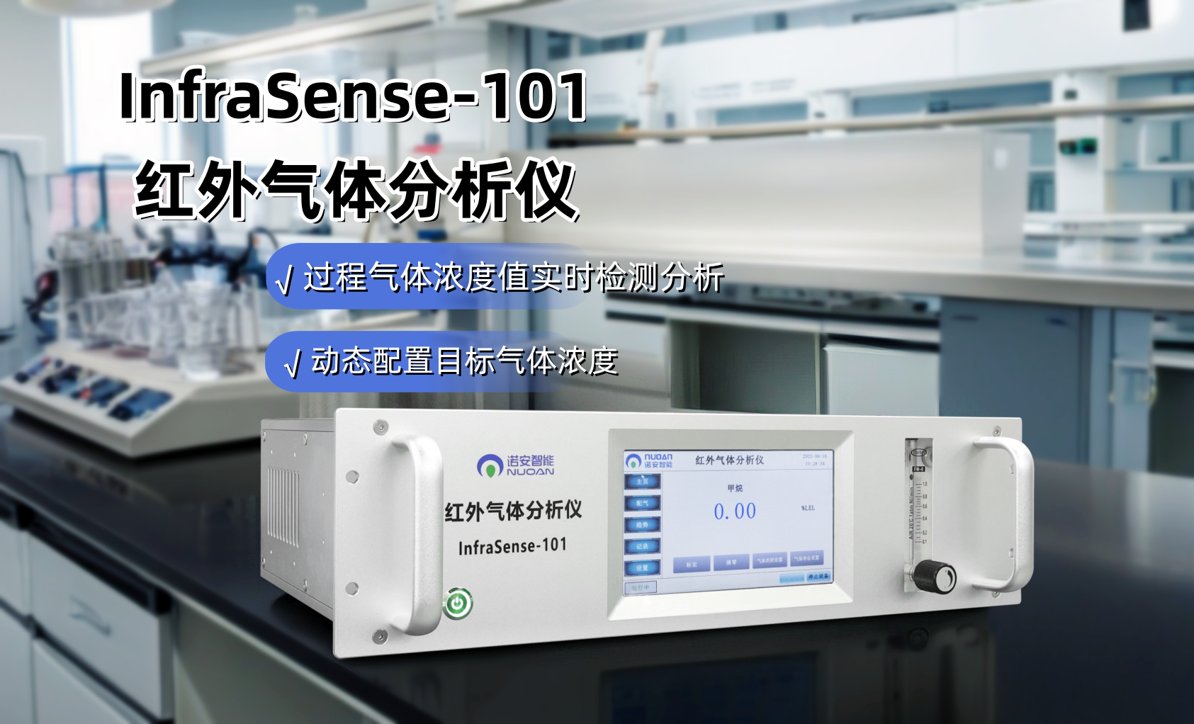

InfraSense-101气体分析仪采用机箱嵌入式,内置气体采样泵,样气流量实时监控,集成了过程气体浓度值实时检测分析及动态配置目标气体浓度的功能,内置大容量存储器,配置可触控式显示屏,方便查看实时浓度及功能设定。

InfraSense-101红外分析仪使用宽带滤光片,采用多通道红外技术,支持多种气体类型检测,包括常见的可燃气体。并持续优化算法,降低水蒸气等环境影响,大大提高了检测效率和准确性。
高精度检测:
基于NDIR检测技术和长光程气体吸收池技术(L-Cell),InfraSense-101分析仪检测精度高。可用于检测超低量程气体浓度,能敏锐地捕捉到气体中微量的成分变化。对石油化工、半导体制造、制药等对气体浓度控制要求极为严格的行业,高精度的检测能力至关重要,红外气体分析仪能为生产过程提供精准的数据支持,确保生产质量。
