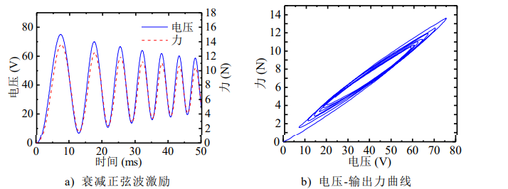

实验结果:压电驱动器在非线性特征由迟滞现象,蠕变现象和振动组合成,其中迟滞现象占据主导作用。迟滞现象在压电驱动器中不仅表现在输入电压与输出位移上,在输入电压与输出力也表现出迟滞现象。输出力大小不仅与输入电压的当前值有关,而且与输入电压之前的极值有关,这种行为相当于压电驱动器记录了之前的历史极值,因此这种现象称为迟滞现象的记忆特性。
在实验平台同步采集压电陶瓷驱动器的输入电压和输出力信号,如图1-2a)所示,而输入电压与输出力的关系如图1-2b)所示。当输入电压为衰减正弦波时,在电压-输出力曲线图中表现为多个大小不一的迟滞环。该实验中电压-输出力曲线,说明输出力的值与当前是处于电压上升阶段还是电压下降阶段有关,同时与压电驱动器之前输入电压的极值相关。该实验验证压电驱动器在电压-输出力关系表现出了和在电压-位移关系同样的迟滞现象,它是一种多值映射关系,且迟滞现象具有记忆特性。迟滞现象具有记忆特性的同时,还表现出了擦除特性(Wiping-out)与一致特性(Congruency)。
图1-2迟滞现象的记忆特性

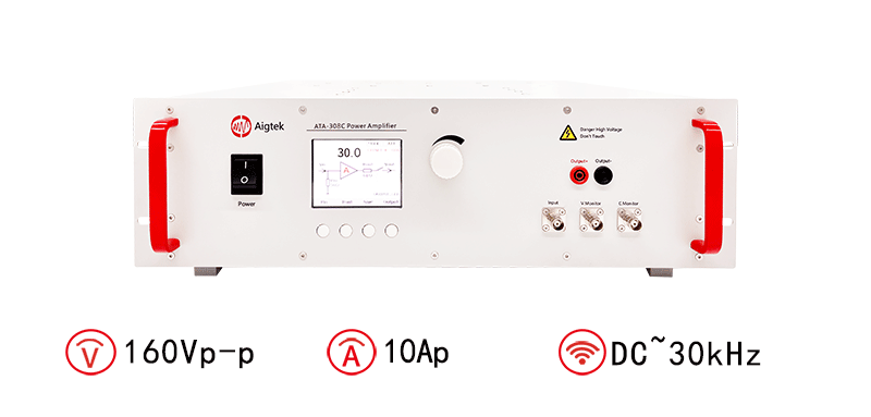

功率放大器推荐:ATA-308C功率放大器
图:ATA-308C功率放大器指标参数
