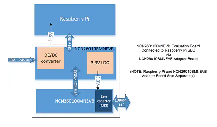

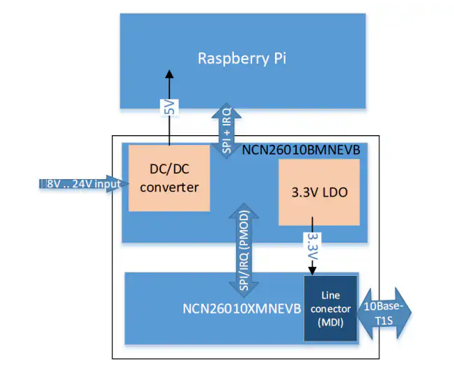

框图
2. 强大的特性
2.1 电源供应能力
这块评估板的电源供应设计十分出色。它配备了一个 DC/DC SMPS 降压转换器(NCV891330PD50R2G),这个转换器能够接受 8V 至 28V 之间的任意电压输入,并产生稳定的 5V 电源输出,而且能够提供 3A 的连续电流。这意味着它有足够的能力为目前市场上的任何一款 Raspberry Pi 型号供电。
同时,板上还包含一个线性 3.3V 电压调节器(NCP115ASN330T2G),它为连接的 10BASE - T1S MACPHY 评估板提供稳定的 3.3V 电源。这种双电源设计确保了不同设备的电源需求都能得到满足,为整个系统的稳定运行提供了保障。
2.2 连接与适配功能
NCN26010BMNEVB 不仅提供了电源,还建立了 MACPHY 评估板和 Raspberry Pi 之间的连接。它通过合理的电路设计和接口布局,实现了两者之间的数据传输和通信。
