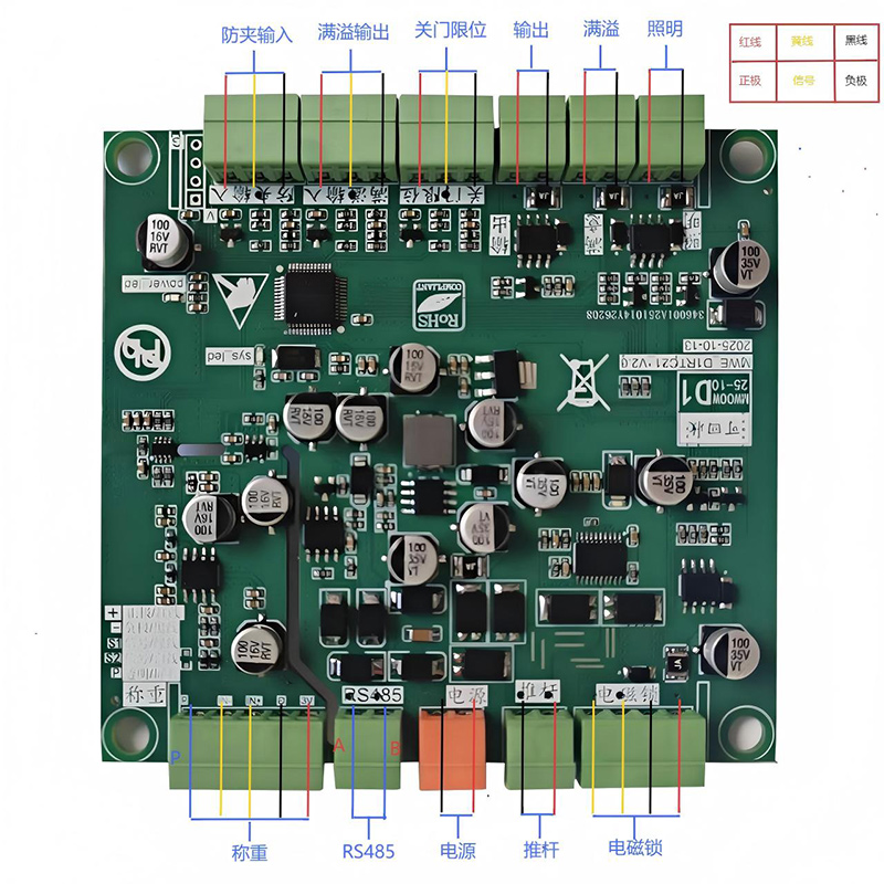

可回收箱控制板是一种集成多种智能控制功能的电子核心组件,用于管理和优化可回收垃圾箱的运作。它通过传感器、执行器和通信模块的协同工作,实现自动化管理、安全防护及数据交互,是现代智慧垃圾分类系统的关键硬件。以下是可回收箱控制板关键功能模块的详细介绍。
1. 照明系统
自动感应照明通过红外或超声波传感器检测用户靠近,触发LED灯带照明,提供投递区域的基础照明。无人时自动降低亮度或关闭,延长光源寿命并减少能耗。使用低功耗LED光源,配合光敏电阻实现环境光自适应调节。集成PWM调光电路,控制亮度变化平滑过渡。
2.电磁锁开门控制
通过电磁锁结构实现箱门精准控制,采用不锈钢冲压一体锁扣设计,具备反馈信号功能确保锁闭状态实时监测,防止外力破坏。主控板通过接收扫码/人脸识别信号后驱动电磁锁开启,并同步启动防夹手保护机制。电磁锁由控制板驱动继电器控制,支持12V/24V直流供电。集成防反接和过压保护电路,避免电压波动损坏线圈。
3. 门推杆机构
自动开门辅助解锁后通过电机驱动推杆将箱门推出一定角度,方便用户单手操作。遇阻力自动回缩,避免夹伤。采用直流减速电机加行程开关,控制推杆伸缩行程。集成电流检测模块,实时监测电机负载,触发过载保护。
4. 满溢报警系统
集成超声波传感器与红外对射传感器,实时检测箱内垃圾体积及重量,达到阈值时触发以下机制:禁止投递并切换显示屏提示;激活压缩模块减少占用空间;通过云端平台自动通知清运人员。超声波传感器安装于箱顶,测量距垃圾表面的高度差值,数据通过LoRa/NB-IoT无线传输至管理平台。
5. 电流保护模块
监测控制板总电流,异常升高时切断电源,防止短路引发火灾。采用自恢复保险丝,故障排除后自动复位。在电源输入端串联电流检测芯片,配合MOSFET做快速断路,关键电路采用隔离设计。
6. 烟雾报警系统
检测箱内烟雾浓度,联动声光报警并推送信息至管理端。使用半导体式烟雾传感器,成本低且响应快。报警信号通过4G模块发送至云端,支持地理定位。
挑战与优化方向
环境适应性:极端温度下传感器精度下降 → 选用宽温元件(-40℃~85℃)。
成本控制:功能过多导致单价升高 → 按需提供基础版/联网版配置。
能耗管理:无线模块耗电高 → 采用太阳能电池板+超级电容供电。
可回收箱控制板通过照明、电磁锁、满溢报警等模块的协同,实现了分类回收的便捷性、安全性与管理效率提升。支持数据集中上传至云平台,生成清运路线优化建议。语音提示投递分类错误,提升用户体验。模块化设计支持故障部件快速更换。未来可进一步融合AI图像识别与区块链技术,推动智慧环保系统的全面升级。
