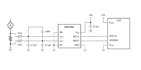

模式0应用
在典型的电机相电流测量应用中,通过分流电阻测量电流。为了提高性能,对输入信号进行滤波,$R{2}$ 和 $C{2}$ 用于过滤同相输入信号的噪声,$R{3}$ 和 $C{3}$ 用于过滤反相输入信号的噪声,$C{4}$ 与 $R{2}$ 和 $R_{3}$ 一起过滤共模输入噪声。电源取自上栅极驱动电源,并使用0.1µF的去耦电容进行滤波,如有需要还可添加1µF至10µF的电容。控制线路M0和M1均为低电平,MCLK和MDAT信号直接连接到光耦合器,光耦合器输出可直接连接到DSP的SPICLK和SPISIMO引脚。
