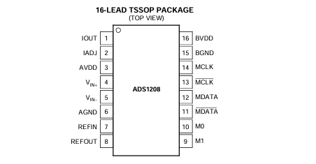

所有去耦电容应尽可能靠近相应的引脚放置。对于AVDD和AGND之间的100nF补偿电容,建议直接连接在引脚3和6上,以减少内部电路电流毛刺对电源的影响,提高噪声性能。
