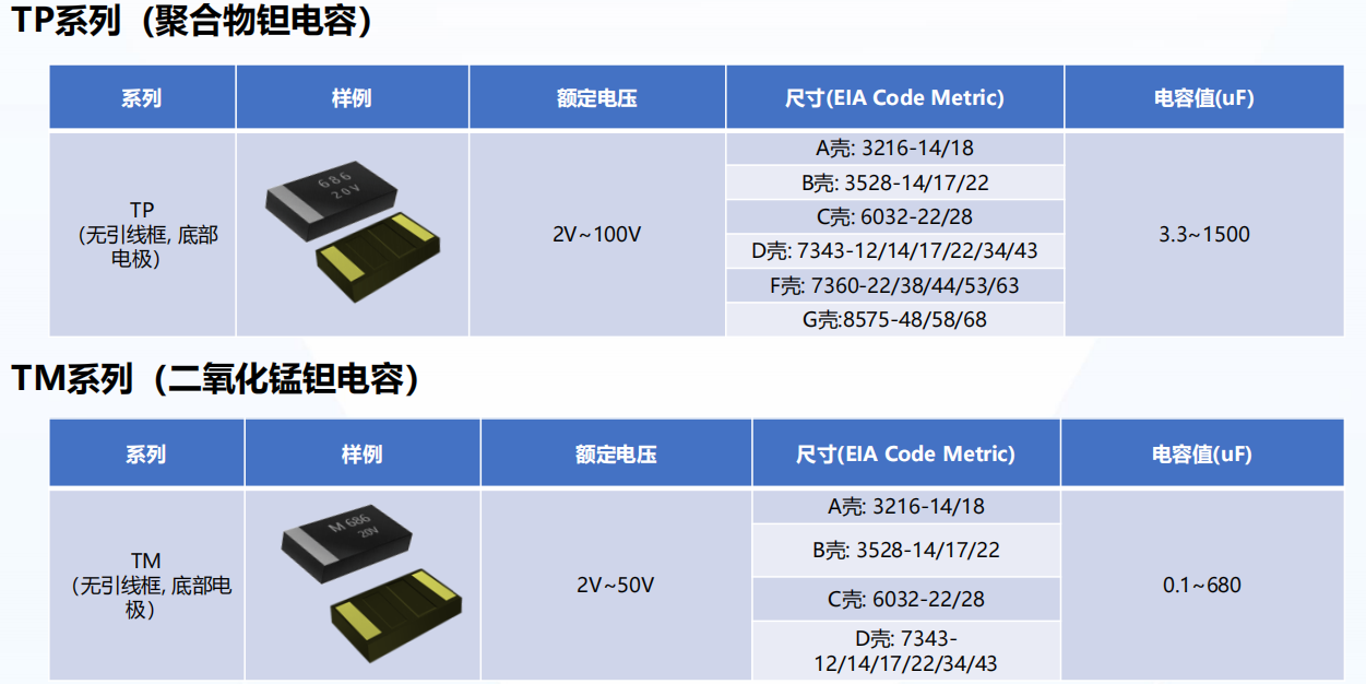

TP/TM系列钽电容
据 Edward 介绍,顺络电子通过 “无引线框” 创新设计,实现了三大突破:
第一,体积利用率提升 25%—— 新结构让产品在同等空间内可装入更多粉体,从而实现 “高压大容量” 特性;
第二,漏电流风险显著降低 —— 新结构采用整板压合方式塑封,无传统工艺中的流道,压强势仅为传统注射式的三分之一,大幅减少对膜层的破坏,避免漏电流劣化;同时,产品采用 PCB 板底部电极设计,无需折弯工序,避免对钽芯的二次损伤;
第三,可靠性进一步增强 —— 由于 PCB 与封装树脂的热膨胀系数相近,从本质上消除了两者之间出现裂缝、分层的风险;此外,新型结构钽电容采用激光焊接工艺,使钽丝与铜电极融合,激光能量可精准控制,降低了开路风险。
例如,顺络 TP 系列聚合物钽电容为企业级 SSD 的电源管理、掉电保护电路提供了可靠保障:其低 ESR 特性可有效抑制电源纹波,高容量密度则为空间受限的应用场景提供了理想解决方案。
当然,部分 SSD 也会选择 MLCC 或铝电容,但这两类产品存在明显劣势。Edward 表示:“铝叠层电容的耐压值难以做大,因此在 SSD 断电保护场景中的应用受限;而 MLCC 若想达到与钽电容相近的容量,不仅产品尺寸会显著增大,单价也会更高 —— 由于单颗 MLCC 很难实现钽电容的大容量,设计时需多颗并联,从尺寸、成本两方面来看,反而不如单颗钽电容有优势。因此,顺络电子仍将重点聚焦钽电容领域。”
