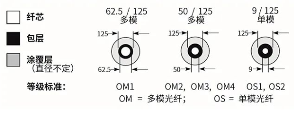

物理结构
-- 纤芯直径
多模光纤纤芯直径为:62.5/50μm
单模光纤纤芯直径为:9μm

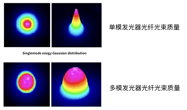

如图:单模激光的能量比较集中,多模激光的能量比较平均。相同的激光功率经同一光学系统聚焦后,单模激光在焦点处的能量远高于多模激光,多模光束质量明显不如单模光束。与单模激光器相比,多模激光器具有更大的色散和更多的能量损失,所以多模激光器不是长距离传输的好选择。

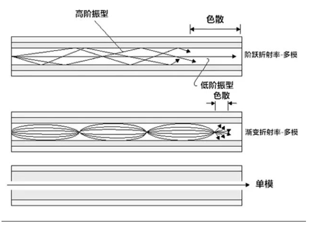

2、传输模式
单模光纤纤芯直径小,只能在给定的工作波长下以单模传输,传输频率宽,传输容量大。
多模光纤是一种能够在给定工作波长下以多种模式同时传输的光纤。

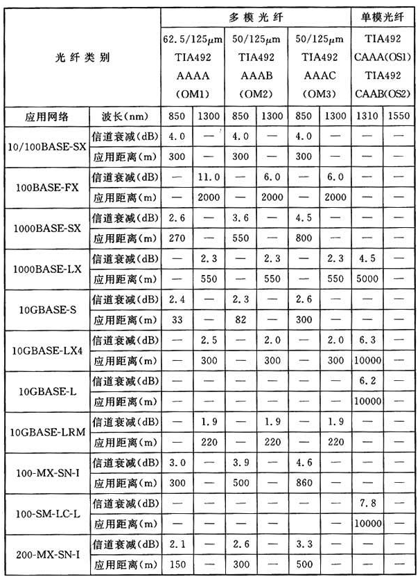

传输性能
1、传输距离
下图为《GB 50311-2016综合布线系统工程设计规范》光纤网络应用的信道传输衰减指标与传输距离。可以看出在相同应用、速率下,单模光纤的传输距离比多模光纤要远得多。

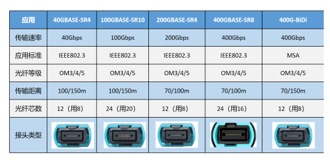

目前数据中心传输应用当中,单模光纤和多模光纤(OM3、OM4、OM5)均能够支持所有网络10Gbps/40Gbps/100Gbps/200Gbps/400Gbps/800Gbps应用类型。

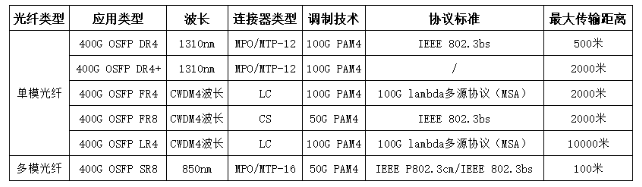

传输距离
从400Gbps传输应用可以看出,多模光纤的传输距离只有100米,而单模光纤的传输距离最多可以做到10000米。所以数据中心在选择光纤的时候要考虑到传输的距离,如需要传输100米以上,建议选择单模光纤。如传输距离在100米以内,可选择采用多模光纤。
