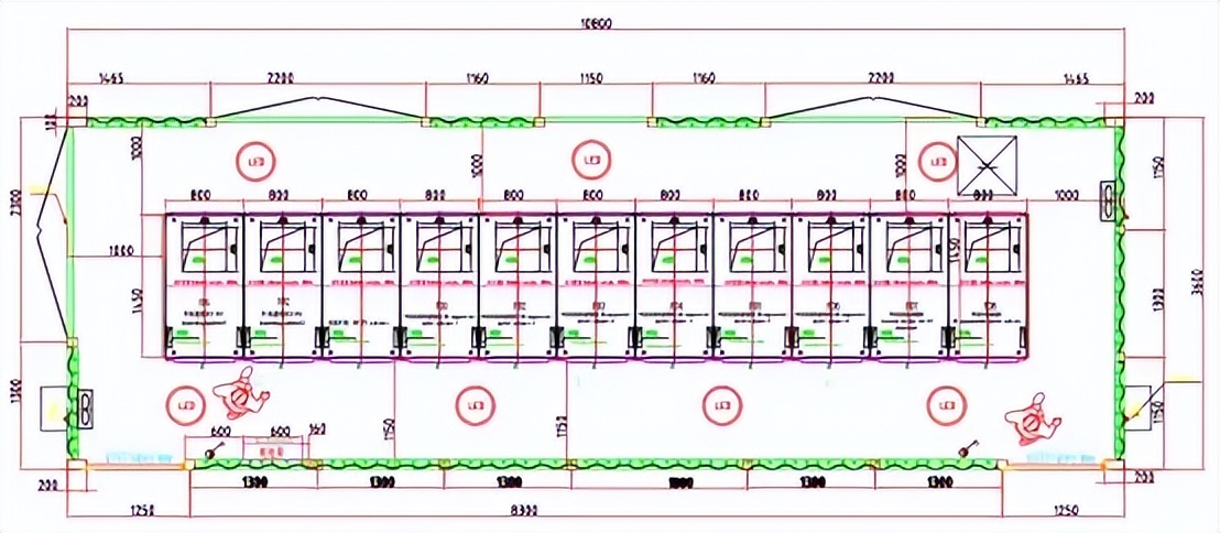

该天然气回收站配电工程地处中东地区。其中,6kV 中压开关站采用 KYN28-12 型开关柜,其模块化结构设计便于后续扩展与维护。供电系统采用两进线无母联双电源方案,配置包含 1 面母线 PT 柜、6 面压缩机出线柜、1 个备用柜及 1 面电容器出线柜。项目整体集成了电流、电压、接地故障等多重保护功能,完全符合中压配电系统的运行要求。保护装置均布置于开关柜上,实现开关柜的现场就地控制。

图2 中压配电平面布置图

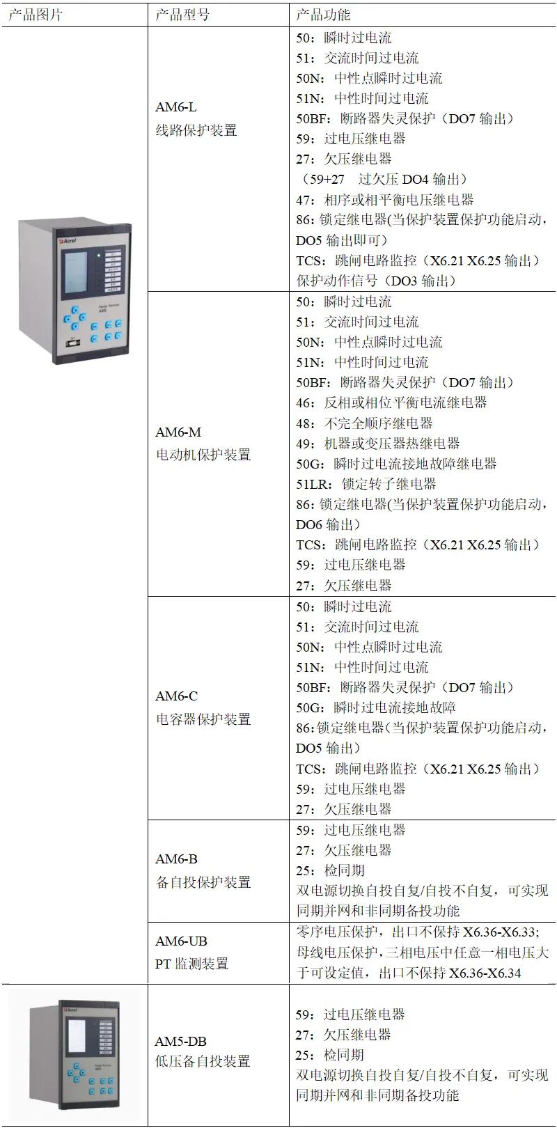

该项目在进线柜配置AM6-L线路保护装置,电动机柜配置AM6-M电动机保护装置,电容器出线柜配置AM6-C电容器保护装置,PT柜配置AM6-UB电压监测装置,中压联络柜配置AM6-B备自投保护装置,低压联络柜配置AM5-DB低压备自投装置。这几款微机保护装置主要通过以下保护功能实现对该项目开关柜的设备运行情况实时监视和保护:

中压系统中配置的线路保护、电容器保护和电动机保护除需具备速断、过流、零流、过压和欠压等功能,还要集成断路器失灵保护、合闸闭锁及跳闸回路监视等功能。同时这些功能均需具有独立的继电器输出节点,以满足不同电气连锁需求。此外,装置增加故障状态开入量显示功能,用于实时监测其他关联开关柜的运行状态异常情况。
PT柜配置的PT监测装置内部定制母线电压保护功能,该功能与零序电压保护采用独立出口并设置为瞬动节点。调试发现,在母线电压投入且未触发零序电压保护时,该功能继电器输出存在偶发性误动现象。经排查确认非程序及硬件问题后,通过分析装置录波数据、现场送电过程及送电设备,确定故障源于分体式调压器运行不稳定产生严重干扰,导致保护出口误闭合。
对于两进线无母联的供电系统,无论是中压系统还是低压系统都需要在一个进线柜配置线路保护,另一个进线柜配置备自投装置。备自投主要实现检同期合环倒闸和不检同期备自投的功能,是否需要检同期由一个瞬动的按钮控制,该按钮信号接入综保装置的开入量。由于该信号是瞬动性质,为确保备自投过程的完整执行,需在程序中增加可设的返回延时让该信号保持。此外,鉴于中压系统和低压系统所带负载类型存在差异,低压系统的检同期功能还增加了负序电压判据,使同期条件更严格可靠。
(1)针对检同期合环倒闸功能,装置检测到开入“同期并网”状态为合,判断两个进线是否处于同期的状态,即两个进线的电压幅值、相位及频率等参数是否处于设定允许范围内。当确认满足同期条件后,备自投装置先合备用进线断路器,再分主供进线断路器,从而完成电源切换的倒闸操作。该逻辑确保了两电源在严格满足电气参数匹配的前提下实现平稳过渡。
(2)针对不检同期备自投功能,当装置检测开入“非同期备投”状态为合,实现进线备自投和进线互投的逻辑。进线备自投模式下两个进线有主备之分,当主用进线失电后,先分断主用进线断路器,再合上备用进线断路器;若主供恢复来电,则先分断备用进线断路器,再合上主用进线断路器。进线互投模式下两个进线没有主备之分,任一进线失电即切换至另一进线供电,且电源恢复后保持现有供电模式不切换。两种模式均确保在非同期条件下的安全电源切换。
