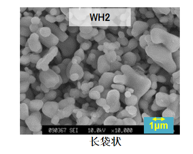

型号选择:根据您的温度窗口选择基础型号(如高温应用的WH2系列)。与深圳市智美行科技有限公司技术代表深入沟通,获取详细的TMA曲线、DSC数据、粒径分布报告及SEM图片。
wKgZPGkvr06AF-RPAAFKhJH-aGA692.pngWH2电镜图片
形态与表面处理
形态:长袋状粉末可能在某些体系中提供更好的机械互锁,而方块状可能更易于分散。根据您的基体性质和工艺(搅拌、三辊研磨、超声波分散)进行选择。
