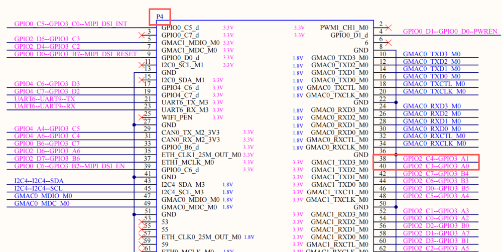

硬件原理图路径:ELF 2开发板资料包\05-硬件资料\05-0 PDF原理图
从硬件原理图可知,【RK3588】ELF 2开发板共使用4个连接器,其中"P4"代表第4号连接器。需要先定位到该连接器,再查找其38号和40号引脚。
P4_38引脚对应开发板功能:GPIO2_C4--GPIO3_A1(左侧GPIO2_C4为3576开发板引脚功能,右侧GPIO3_A1为3588芯片引脚功能)
P4_40引脚对应开发板功能:GPIO2_C3--GPIO3_A0(左侧GPIO2_C3为3576开发板引脚功能,右侧GPIO3_A0为3588芯片引脚功能)

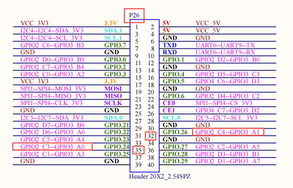

1.3定位开发板物理位置
核心板的功能引脚通过连接器传输到底板,下面需要确认目标引脚在底板上的具体物理接口位置。
在原理图中分别搜索GPIO2_C4--GPIO3_A1和GPIO2_C3--GPIO3_A0网络标号:
GPIO2_C4--GPIO3_A1(P4_38引脚对应的网络标号)对应开发板P26接口的32引脚。
GPIO2_C3--GPIO3_A0(P4_40引脚对应的网络标号)对应开发板P26接口的35引脚。

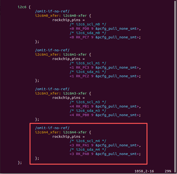

在完成硬件引脚确认后,接下来需要进行软件层面的配置工作,主要包括设备树中的IOMUX配置和设备节点配置。
2.1IOMUX配置
确定引脚后,需要在设备树中配置IOMUX参数以确保引脚正确工作在I2C6模式。打开以下文件:
kernel/arch/arm64/boot/dts/rockchip/rk3588s-pinctrl.dtsi
找到UART3相关定义,其中uart3m1_xfer节点已明确配置GPIO3_A1(I2C6_SCL_M4)和GPIO3_A0(I2C6_SDA_M4)的复用参数,配置内容如下:

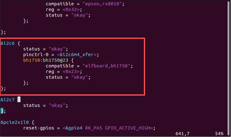

2.2设备节点配置
完成IOMUX配置后,需要在设备树中启用I2C6设备节点。打开以下文字文件 :
kernel/arch/arm64/boot/dts/rockchip/elf2-3588-common.dtsi
添加I2C6节点引用,指定引脚配置为i2c6m4_xfer,启用节点功能,并在该节点下添加光线传感器设备,配置如下:
&i2c6 { status = "okay"; pinctrl-0 = <&i2c6m4_xfer>; bh1750:bh1750@23 { compatible = "elfboard,bh1750"; reg = <0x23>; status = "okay"; }; };

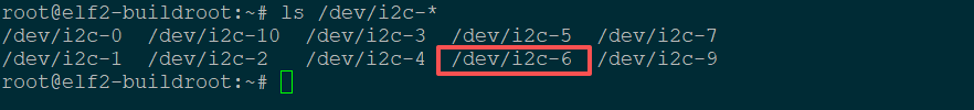

2.开发板启动后,/dev目录会自动生成I2C6对应的设备节点i2c-6,通过以下命令验证节点是否存在:
root@elf2-buildroot:~#ls/dev/i2c-*

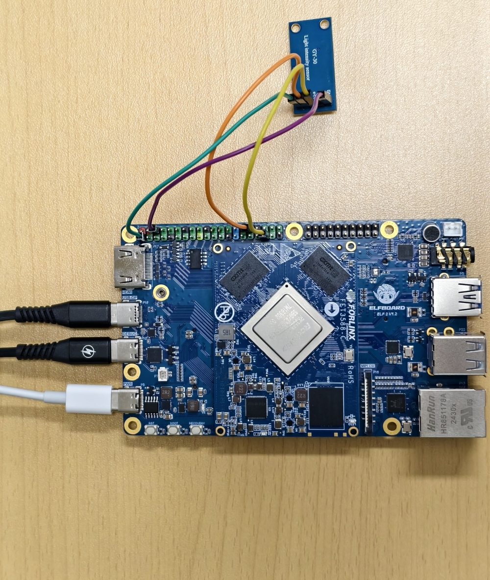

2.硬件引脚连接(左边为光线传感器引脚,右边为【RK3588】ELF 2开发板引脚):
SDA-------I2C6--SDA(P26的35引脚)
SCL--------I2C6--SCL(P26的32引脚)
VCC-------3.3V(P26的1引脚)
GND-------GND(P26的6引脚)
光线传感器与【RK3588】ELF 2开发板连接如图:

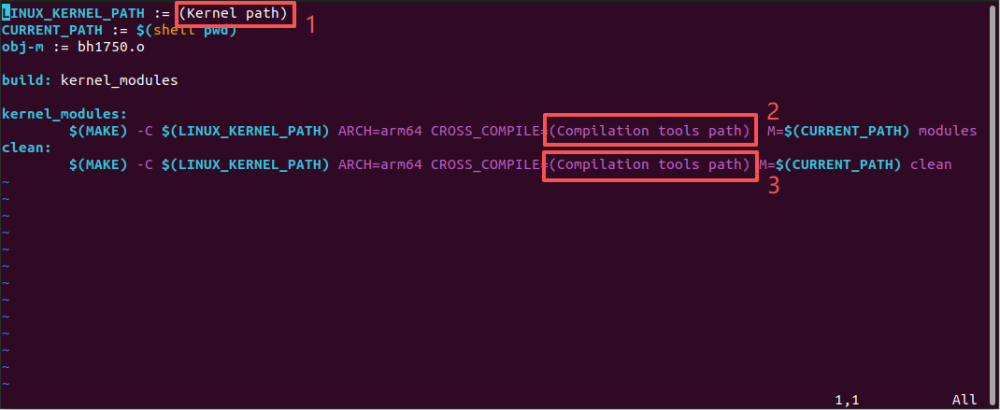

4.2.1修改Makefile
配置环境变量,在终端执行以下命令,添加交叉编译工具链路径:
elf@ubuntu:~/work$exportPATH=$PATH:/home/elf/aarch64-buildroot-linux-gnu_sdk-buildroot/usr/bin
打开Makefile文件进行如下修改:
将1处替换为Linux kernel所在路径。
将2、3处替换为交叉编译工具前缀/home/elf/aarch64-buildroot-linux-gnu_sdk-buildroot/bin/aarch64-linux-。

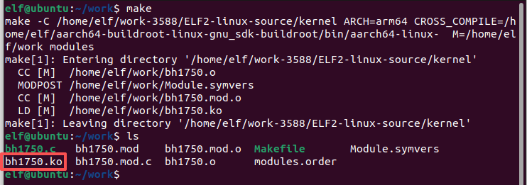

4.2.2编译驱动
在/home/elf/work目录下执行make命令,生成bh1750.ko驱动模块:
elf@ubuntu:~/work$make

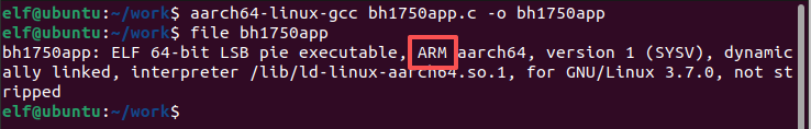

执行交叉编译命令,生成可执行文件:
elf@ubuntu:~/work$ aarch64-linux-gcc bh1750app.c -o bh1750app elf@ubuntu:~/work$ file bh1750app
通过file命令确认应用为ARM架构(支持开发板运行)。
