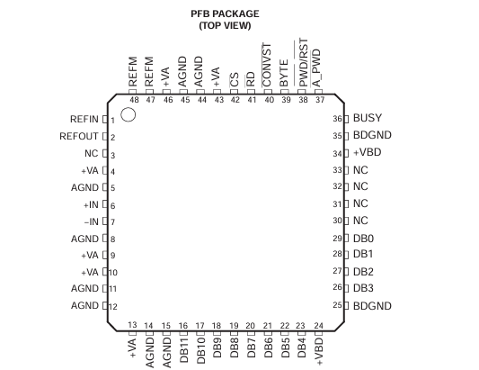

ADS7881提供48引脚的TQFP和QFN封装,满足不同的PCB布局需求。

五、布局注意事项
为了实现ADS7881的最佳性能,在PCB布局时需要注意以下几点:
1. 电源和接地
  • 将AGND和BDGND引脚连接到干净的模拟接地平面,避免与微控制器或数字信号处理器的接地引脚过于接近。
  • +VA应连接到独立的5V电源平面,与+VBD和数字逻辑的连接在电源入口点汇合。在设备附近放置0.1 μF的陶瓷旁路电容和1 μF的电容,以确保电源的干净和稳定。
2. 参考电压
如果使用外部参考电压,确保参考源能够驱动旁路电容而不产生振荡。在REFIN和REFM之间直接连接0.1 μF的旁路电容和1 μF的存储电容。
3. 布线
尽量缩短关键信号的布线长度,减少信号干扰。同时,注意+IN和 -IN输入引脚的阻抗匹配,避免因阻抗不匹配导致的误差。
