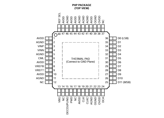

一、产品概述
ADS5413是一款采用先进低压CMOS工艺的12位流水线ADC。它仅需单一3.3V电源供电,数字输出电平可在1.8V至3.3V之间灵活选择,非常适合高输入频率采样应用。其低噪声、高线性度和低时钟抖动的特性,为各类电子设备的设计提供了可靠的保障。

模拟输入采用差分跟踪保持放大器,通过开关电容技术实现。这种差分输入拓扑结构和匹配的电容,确保了在高采样和输入频率下的高性能。输入信号需要外部偏置在内部电路的共模电平(CML)附近,以实现最佳性能。
4.3 参考电路
ADS5413内部自带参考生成电路,可节省外部电路设计。为了获得最佳性能,建议将VREFB和VREFT引脚通过1-µF和0.1-µF的去耦电容并联接地,并在两个引脚之间连接一个0.1-µF的电容。同时,内部参考可以通过引脚48禁用,允许用户提供外部参考电压,以实现更精确的输入范围设置。
4.4 时钟输入
时钟输入可以是差分时钟信号或单端时钟输入,两种方式性能差异不大。内部通过5-kΩ电阻将时钟输入的共模电平设置为AVDD/2。在使用单端时钟输入时,建议将CLKC引脚通过0.01-µF电容接地;使用差分时钟输入时,将两个时钟输入引脚通过0.01-µF电容连接到差分输入时钟信号。此外,ADS5413还内置占空比调整器(DCA),可将非50%占空比的时钟调整为50%,但在某些情况下(如异步时钟或高输入频率采样),建议禁用DCA以获得更好的性能。
4.5 数字输出
输出格式为二进制补码,输出电压电平可通过设置OVDD电压在1.6V至3.6V之间调整,方便与不同数字电路接口。为了提高性能,建议在输出端添加串联电阻,限制峰值电流,并尽量缩短外部走线长度。
