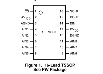

三、引脚说明
引脚编号 符号 描述
4 - 11 AIN1 - AIN8 模拟输入,信号范围为0V至$AV_{DD}$
16 SCLK 数字时钟输入,频率范围为50 kHz至8 MHz,8 MHz时性能有保证,直接控制转换和读出过程
15 DOUT 数字数据输出,在SCLK引脚的下降沿将输出样本时钟输出
14 DIN 数字数据输入,在SCLK引脚的上升沿将数据加载到ADC78H90的控制寄存器
1 CS 芯片选择,CS下降沿启动转换过程,CS保持低电平时转换持续进行
2 $AV_{DD}$ 正模拟电源引脚,应连接到 +2.7V至 +5.25V的安静电源,并通过1 µF钽电容和0.1 µF陶瓷单片电容旁路到地
13 $DV_{DD}$ 正数字电源引脚,应连接到 +2.7V至$AV_{DD}$的电源,并通过0.1 µF陶瓷单片电容旁路到地
3 AGND 模拟电源和信号的接地返回
12 DGND 数字电源和信号的接地返回
