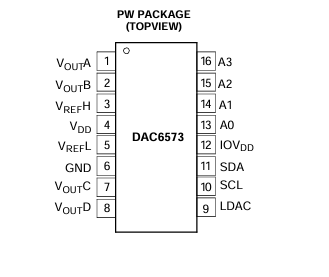

  • 小封装:采用16引脚的TSSOP封装,节省了电路板空间。

2. 地址字节
地址字节的前五位(MSBs)工厂预设为10011,接下来的两位是设备选择位A1和A0,可连接到 $V_{DD}$ 或数字地,也可由TTL/CMOS逻辑电平驱动。通过这些引脚的状态设置设备地址,最多可将16个DAC6573连接到同一 $I^{2}C$ 总线上。
