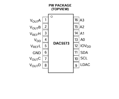

(一)引脚描述
引脚 名称 描述
1 VoUTA DAC A的模拟输出电压
2 VoUTB DAC B的模拟输出电压
3 VREFH 正参考电压输入
4 VDD 模拟电压电源输入
5 VREFL 负参考电压输入
6 GND 器件上所有电路的接地参考点
7 VouTC DAC C的模拟输出电压
8 VouTD DAC D的模拟输出电压
9 LDAC 硬件同步Vou更新
10 SCL 串行时钟输入
11 SDA 串行数据输入
12 IOVDD I/O电压电源输入
13 A0 设备地址选择 - I²C
14 A1 设备地址选择 - I²C
15 A2 设备地址选择 - 扩展
16 A3 设备地址选择 - 扩展
