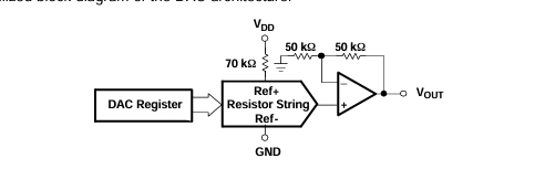

1. 架构设计
DAC5574的架构由电阻串DAC和输出缓冲放大器组成。电阻串部分是一个2分频电阻后跟一串阻值为R的电阻,通过闭合连接电阻串与放大器的开关,从电阻串的特定节点获取电压并输入到输出放大器。这种架构保证了DAC的单调性。输出缓冲放大器是一个增益为2的同相放大器,能够驱动2kΩ与1000pF并联的负载至地,实现轨到轨输出。
