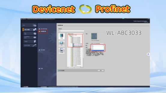

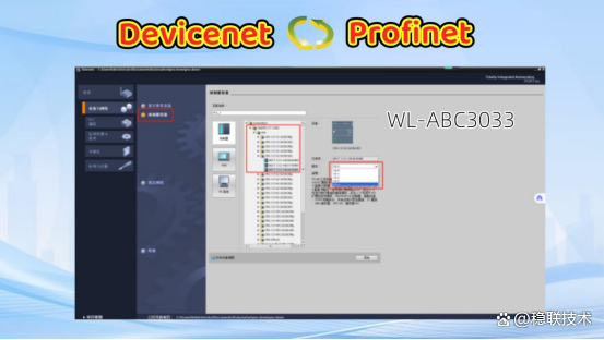

Profinet从站(网关)与西门子PLC的博图组态步骤

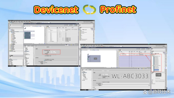

协议栈与GSD文件适配:打开TIAPortalV16,创建新项目并添加S7-1200PLC(6ES7414-3EM06-0AB0),配置PLC的Profinet接口子网(如192.168.1.0/24)。由于网关本质是ProfinetIO从站,需导入支持ProfinetV2.3协议的GSDML文件,确保协议栈版本兼容(避免出现“协议不匹配”报警)。
从站设备属性配置:在“硬件组态”中添加网关后,进入“ProfinetIO>通信”界面,配置PROFINETIO的“CycleTime”(循环周期,如10ms,根据数据实时性需求调整),在“Redundancy”中关闭冗余功能(单网络架构)。
组态验证与下载:通过博图的“在线诊断”功能验证profinet转devicenet网关的Profinet接口状态,确认“LinkStatus”为“Up”,“IOState”为“Operational”;编译项目后下载至PLC,通过“ProfinetIO诊断”工具监控数据传输速率(需≥100kbps)。

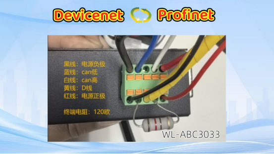

网络拓扑与设备接入:按照DeviceNet总线拓扑要求(总线型、终端电阻120Ω),将传感器、执行器接入网关的DeviceNet接口,确保接线正确(CAN_H、CAN_L、GND)。

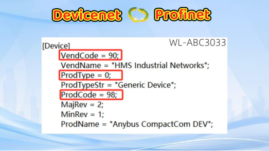

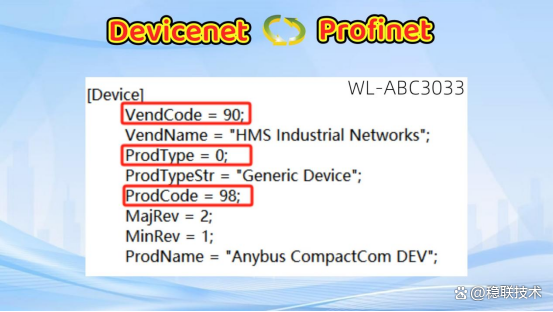

配置软件协议初始化:运行profinet转devicenet网关配置软件(如Gateway Configuration Studio),选择“PNs-DeviceNetM”协议栈,配置主站的“MACID”(默认0)和“BaudRate”(250kbps,符合化工现场抗干扰需求),启用“BusOffRecovery”总线恢复功能。
通过解析从站设备EDS文件:各DeviceNet从站(传感器、执行器)的EDS文件(电子数据手册),软件自动识别设备的通信参数(默认从站地址、数据长度),在“SlaveList”中确认设备型号与EDS文件匹配。
