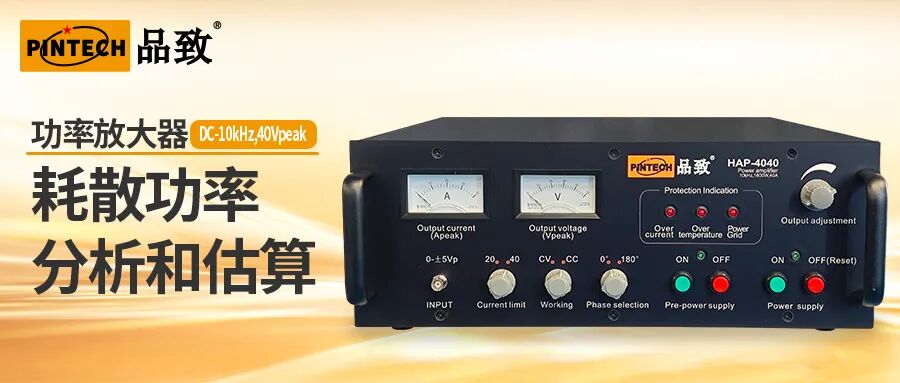

耗散功率的估算方法:以HAP4040为例
已知放大器HAP4040关键参数:
输出电压峰值:40 Vp
输出电流峰值:40 Ap
工作带宽:DC - 10 kHz
估算流程如下:
计算最大输出功率与直流供电需求
放大器的最大不失真输出功率通常基于正弦波信号计算。其最大RMS输出功率为:(40Vp≈28.3Vrms,40Ap≈28.3Arms)
P_rms=28.3*28.3≈800W
市面上主流的功率放大器类型为AB类功放,假设转化效率为70%。
根据公式:耗散功率=输入功率-输出功率,且假设转化效率为70%,剩下30%为热量损耗,因此推算放大器耗散功率:
Pd=(800/70%)*30%≈343W
实际应用场景验证
给定实际负载工况:工作频率1kHz,电压 ≤20Vrms,电流 ≤13.8Arms。
计算过程假设放大器供电电压为40V(假设供电电压=输出电压有利于估算耗散功率最小的使用范围,确保安全使用):
假定负载5Vrms/13Arms:
Pd=(40-5)*13=455W>343W
该工况下耗散功率大于估算值(343W),此时不推荐使用,若一定要使用,则需考虑负载串联大功率电阻(耗散功率转移到这个电阻上)或脉冲串模式。
假定负载20Vrms/13Arms:
Pd=(40-20)*13=260W<343W
该工况下耗散功率小于估算值(343W),放大器散热能力完全满足。因此20Vrms/13Arms负载参数能安全使用。
基于分析,耗散功率直接关系到放大器的可靠性和能否稳定工作,负载工况可用上述的方法进行简易评估。
