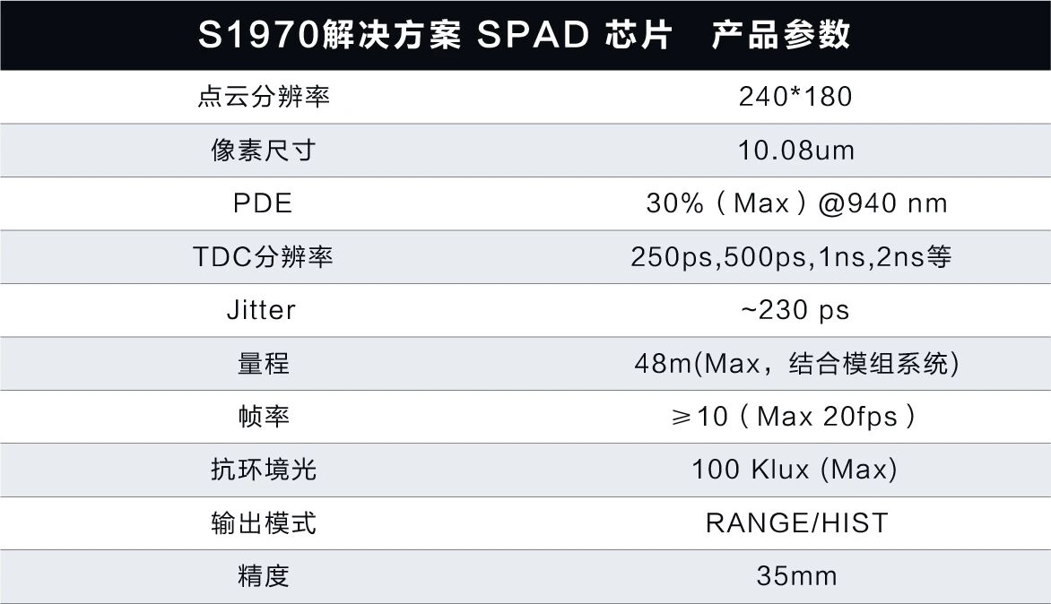

SPAD灵敏接收,无惧干扰
S1970配套的SPAD探测器芯片,采用背照式结构提升光子收集,通过电荷聚焦技术扩展光生载流子收集区域,利用精密掺杂工艺优化电场来提升过偏压,最终实现940nm波段下光子探测效率(PDE)值高达30%,同时平衡好暗计数率(DCR)与时间抖动(Jitter)等关键参数,在高低温环境中依然能保持稳定性能。
这意味着,即使在夜间或复杂光照下,激光雷达也能让移动机器人“看得更远、更清晰”。
同时攻克时域量化误差难题,实现精准测距,高分辨率时间数字转换器(TDC)架构(最小分辨率250ps),并结合高精度延时设计,有效抑制时域量化误差带来的测距精度偏差,让每一次时间测量都更“准”。

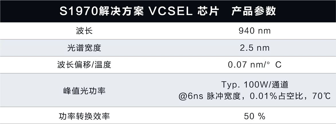

VCSEL高效发射,节能稳定
S1970配套的VCSEL激光器芯片,采用新一代氧化限制等工艺措施,实现高达50% 的功率转换效率(PCE)和100W光功率(典型值)。
凭借高输出功率、低阈值电流与低温漂的出色表现,让每一束激光发射更稳定、能耗更低、扫描更精准。

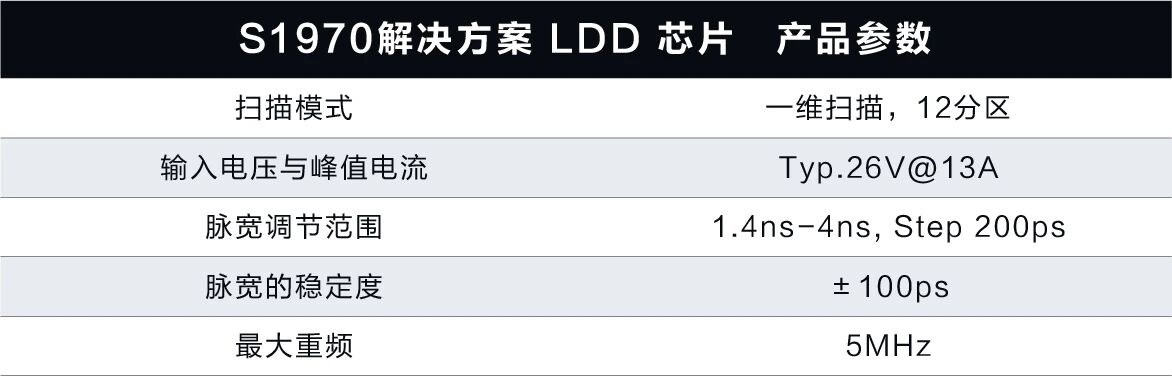

LDD精准控制,协同测距
S1970配套的LDD驱动芯片,具备低抖动、大电流、脉宽可调、多通道驱动等核心优势,精准掌控激光脉冲的时序与能量,兼顾高重频、高功率与低抖动需求。
其12通道分时驱动设计能实现更高效的扫描,同时解决激光膨胀和通道串扰问题,为雷达系统带来更稳定的测距与更高清的成像。
S1970配套的三颗芯片协同设计,保障移动机器人的感知更精准。
