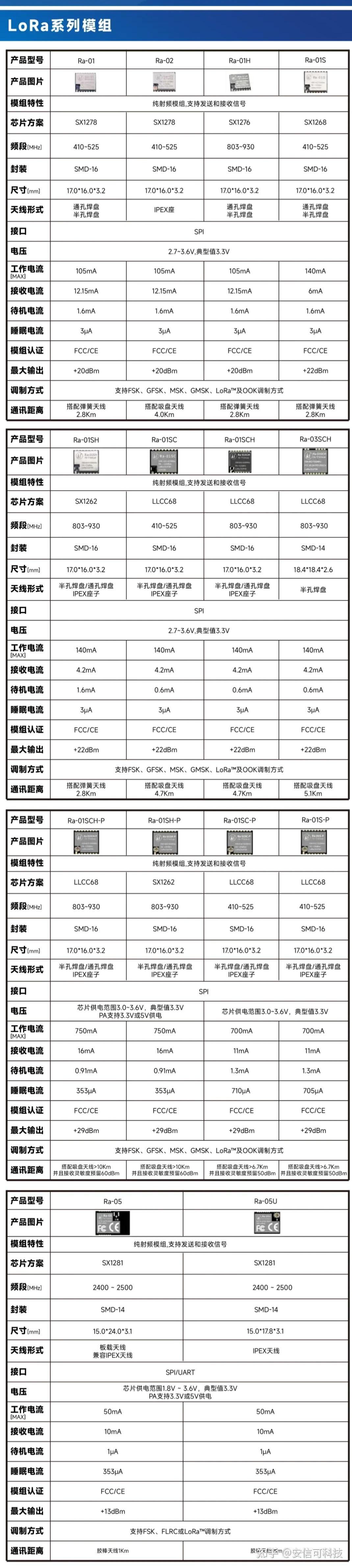

03、如何选购安信可 LoRa 模组?
目前主流芯片厂包含 SemtechSTMASR。除了芯片品牌,小安建议重点看以下几个关键指标。
频段选择
不同国家/地区有不同的许可频段。选择正确频段可以避免干扰,提高稳定性。
常见频段:
433MHz → 传播远、穿透更强
410MHz-525MHz→ 国内主流
868MHz / 915MHz → 欧洲/美洲常见
923MHz → 东南亚、日本常用
功耗表现(尤其是电池供电场景必须重点关注)
影响功耗的主要因素:
★ 发射功率(TX)
功率越大 → 距离更远
但同时 → 功耗显著提升
★ 扩频因子 SF / 编码率 CR / 带宽 BW
SF 越大、速率越低 → 覆盖更远,但功耗更低。
需要在 距离 vs 电池寿命 之间找到平衡。
★ 休眠电流
对电池供电设备极其重要。
通讯距离
安信可 LoRa 系列覆盖 2–10 km 的通信距离,应对多数场景:
城市、楼宇:考虑穿墙与干扰
开阔环境:实际可达更长距离
价格(低成本项目的刚需)
如果您对成本很敏感,可以优先考虑:
LLCC68 方案(小型 SX1268“经济版”)
功能覆盖日常应用
成本明显更低
非常适合大规模量产项目
备注:安信可淘宝店LoRa模组价格(仅供参考,如需批量采购可联系官方)
芯片型号 410~525MHz 803~930MHz
SX1278 Ra-01 /
参考价格:22.9 /
SX1276 / Ra-01H
/ 参考价格:25.5
SX126X Ra-01S Ra-01SH
参考价格:17.2 参考价格:18.5
LLCC68 Ra-01SC Ra-01SCH
参考价格:12.5 参考价格:13.2
04、如何选购安信可 LoRaWAN 模组?
Ra-08 / Ra-08H
●高灵敏度
●性价比高
●最大发射功率 22dBm
●空旷点对点可达 4.8km
Ra-08P / Ra-08H-P
●大功率
●深度睡眠电流低至 17uA
●传输距离可达6.1km
Ra-09 / Ra-09H
●Ra-09:410–525 MHz
●Ra-09H:803–930 MHz
●点对点可达 4.8km
05、别忘了:天线也是通信距离的关键之一
再好的 LoRa 模块,如果搭配了不匹配的天线,效果立刻大打折扣:
频段不匹配 → 连接不稳定
天线效率低 → 距离缩短、丢包上升
布局不合理 → 近场干扰严重
安信可提供模组 + 天线 + 射频调试 + PCBA + 云服务,可一站式解决所有难题。
