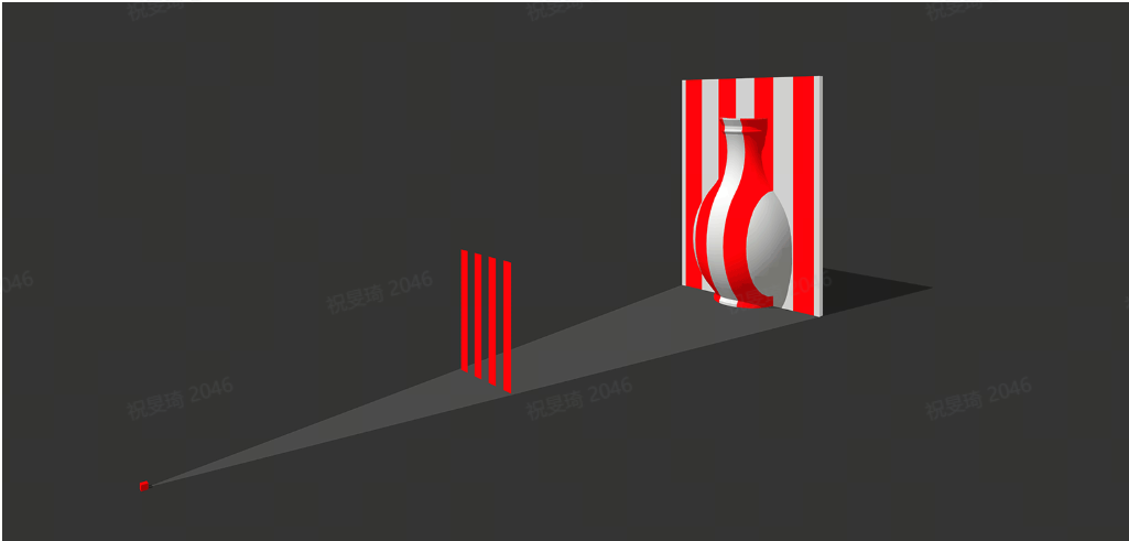

结构光
结构光(Structured Light),利用镭射二极管(Laser Diode,LD)或数字光源处理器(Digital Light Processor,DLP)将预先设计的具有特殊结构的图案(比如离散光斑、条纹光、编码结构光等)投影在被测物上,使用另一个相机观察经由物体不同高度位置反射回来的图案变形情况,如果被测物表面是一个平面,则所观察的结构光图案与投影类似,没有变形,只是根据距离远近发生一定的尺度变化。但是如果被测物表面是不平的,有高低差的,则所观察到的结构光图案就会随着被测物的高度变化而发生不同程度的变形,根据这些变形就能计算被测物的位置和深度信息。

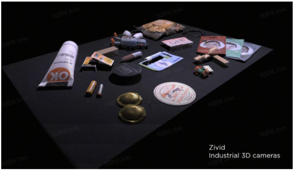

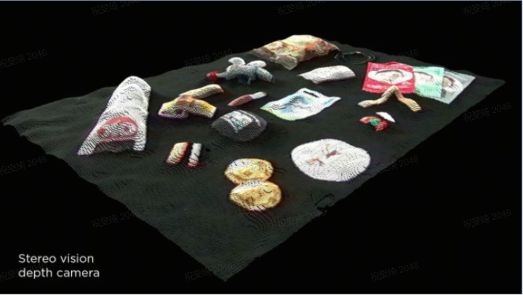

昊艾智能代理的ZIVID结构光相机采用单投影仪单相机的设计,与主动双目立体视觉相似,但是少了一个相机。通过主动投射结构化光源的形式人为给目标测量物体添加了易于识别的特征点。由于结构预先已知且不是随机的,特征提取的运算量更低,同时也避免了相关性计算问题。单投影仪单相机的结构光相机和主动双目立体视觉相机一样,同样面临着块平均、分辨率和精度的问题。ZIVID结构光相机为了克服这些问题通过引入同时具有时域和空间域编码的结构光。但是结构光相机和激光三角相机一样,对于镜面、深色或吸收率大的物体,依然会产生数据丢失和检测错误。下面是ZIVID结构光相机和双目立体视觉相机所获取的点云对比:

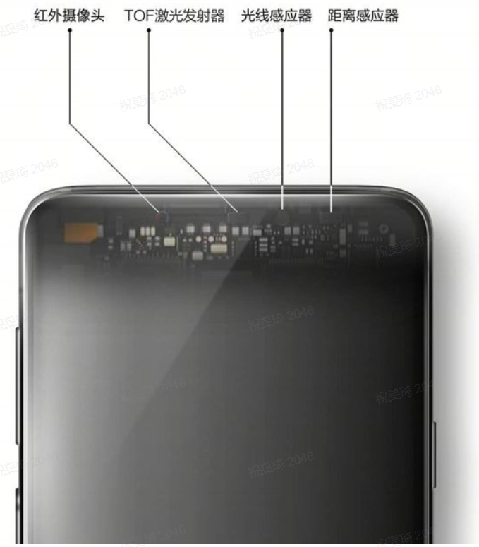

小米在小米8透明探索版上首发了安卓阵营的3D结构光技术,OPPO随后在Find X中也用上了3D结构光,Vivo首发了ToF 3D超感应技术,30万个红外测量点。ToF有效深度信息量是结构光10倍的由来,除了信息量更高之外,ToF的工作距离也要比结构光更高,使用距离可达3米,达到了后者的三倍。

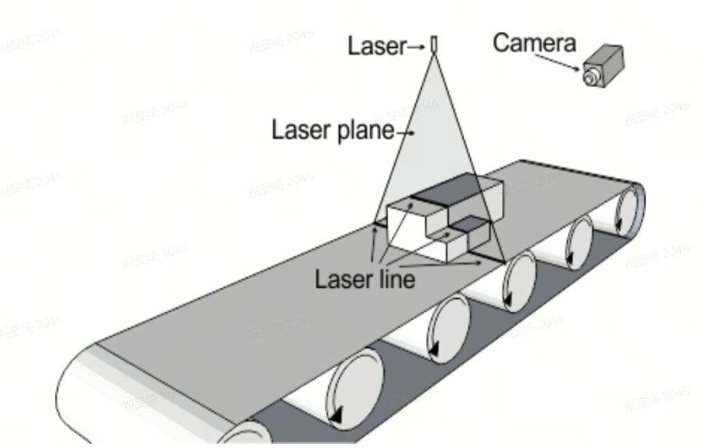

激光三角(Laser Triangulation)测量法是将相机镜头和激光成一定的角度,激光光源投射到被测物的表面,生成物体表面的轮廓线,若要获取被测物的三维图像,物体和相机必须要发生相对运动以生成多条物体表面轮廓线,最后相机将这些轮廓线组成一副三维图像。该方法通过测量一条线的几何偏移,该线的值与物体的高度有关。它是基于对象扫描的一维成像技术。根据激光发射器与被测物的距离,镭射点会出现在相机视场的不同位置。由镭射点、相机和激光发射器形成三角形光路,因此该技术常被称为三角测量。该技术对结构化或复杂的表面敏感,在被测物过高时一些激光线会因为遮挡而不能反射到相机。

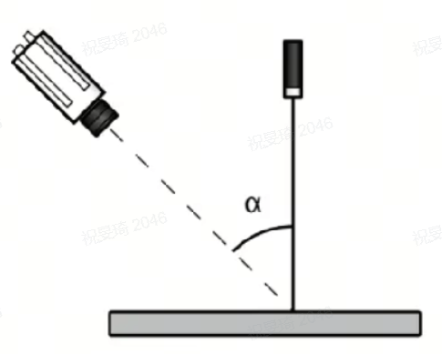

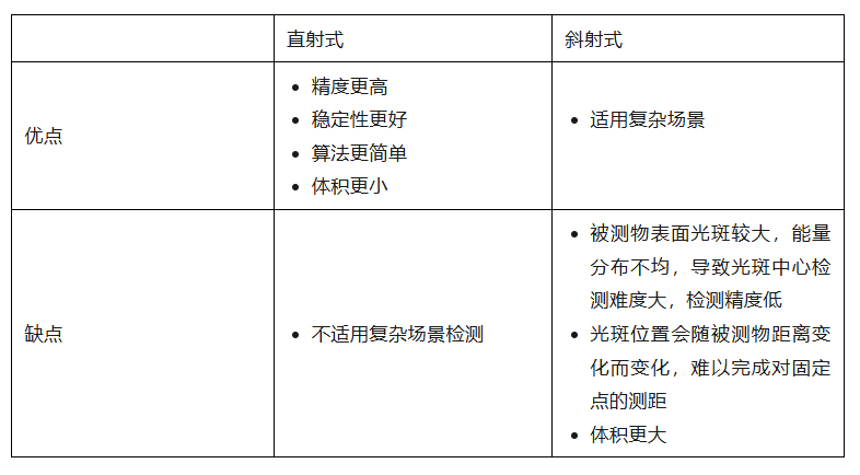

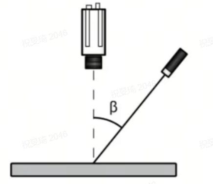

按入射光束与被测物体表面法线的角度关系,激光三角测量法可分为斜射式和直射式两种。直射式是入射光束与被测物体表面法线的夹角为0。斜射式是入射光束与被测物体表面法线的夹角为a>0。常见的直射式和斜射式布置方式具体如下图所示:
直射式
斜射式

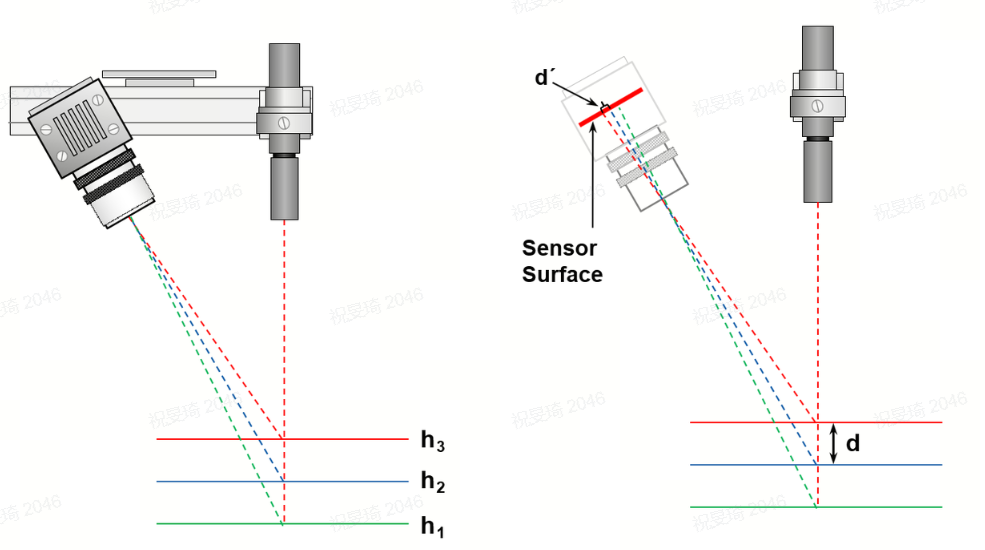

下面以直射式为例介绍激光三角测量法的原理。
上图中红色、绿色和蓝色虚线表示不同距离反射光将投射到相机成像面的不同位置,根据这些位置计算传感器与被测物表面的距离。垂直距离d的变化将导致相机成像位置d'的变化。可以看出这种技术的测量范围和精度相互制约。精度越高意味着垂直距离的变化反映在相机成像面上位移变化越小。这样一来,目标位置的变化范围必然是有限的。随着目标深度的增加,很快就会超过相机成像传感器的物理尺寸。在光学系统的具体设计中,需要根据测量需求在测量范围和测量精度上做权衡,以实现最佳效果。

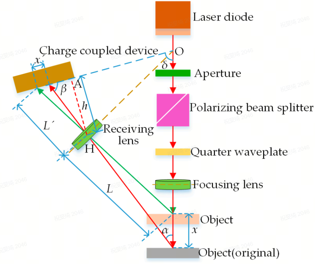

以激光三角测量法为基础的相机主要由镭射二极管(Laser Diode,LD)、会聚镜头、接收镜头、图像传感器和一个信号处理单元组成。其光路具体如下图所示:
x表示被测物表面相对于初始参考平面的偏移
x'表示被测物在图像传感器上的偏移
a表示激光束与接收镜头光轴的夹角
β表示接收镜头光轴与成像传感器表面的夹角
L表示被测物表面与接收镜头的距离
L'表示接收镜头与图像传感器所成像的距离
则利用相似三角形原理,可得到:

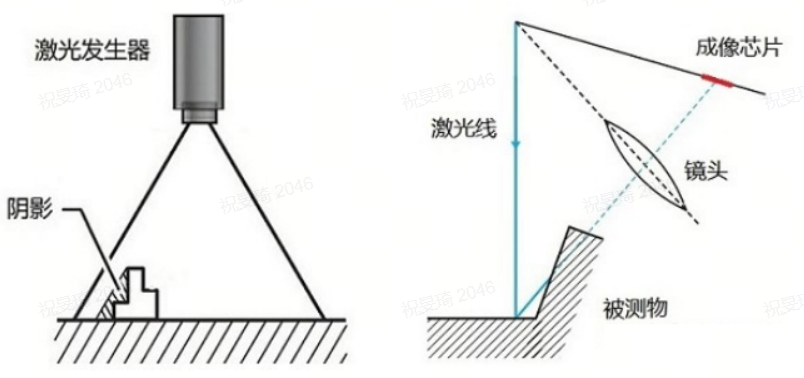

激光三角测量法具有非常高的分辨率和测量精度,其分辨率可扩展到毫米及微米级别,但在实际应用中受相机和激光光源横向距离的限制,并且测量时间较长,仅适用于较短距离的测量。对于直射式激光三角相机虽然增大相机光轴和激光平面之间的夹角,可以提高 z 轴分辨率,但随着夹角 θ 的增大,光学遮挡现象也会愈发明显尤其是物体表面有凹凸起伏时,这种结构均存在一定的遮挡:激光线照不到的区域称为阴影,相机接收不着反射光线的区域称为盲区。

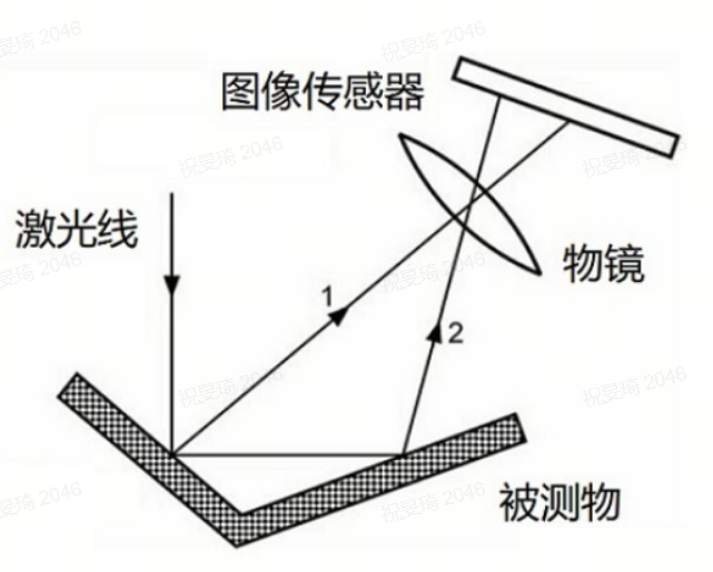

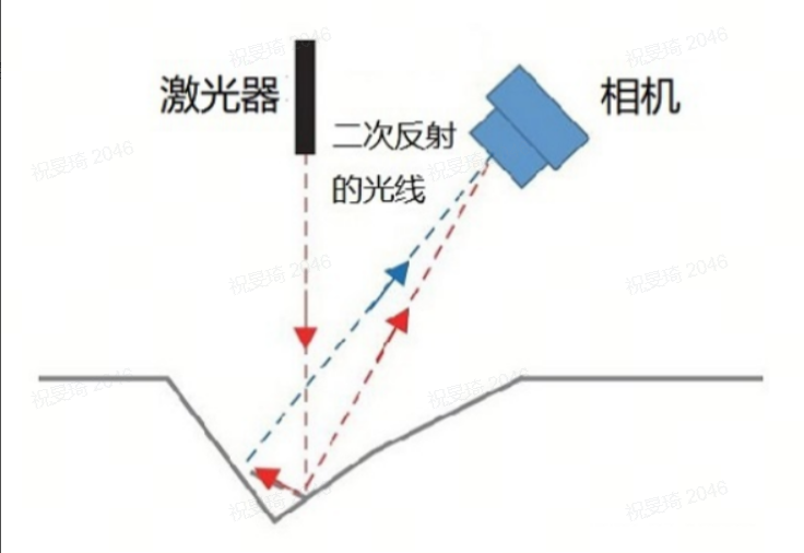

如果被测物体的表面不均匀,则除了光学遮挡外,还有可能出现多重反射。
如下图,光线1是入射光在物体表面发生的第一次反射,光线2是入射光在物体表面发生的第二次反射,这两条光线在探测器上的成像位置不同。
如下图,红色入射光线在物体表面发生的两次次反射,这两次光线在探测器上的成像位置相同。
