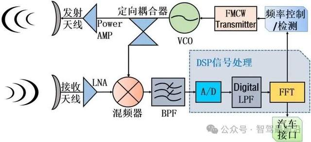

毫米波雷达系统原理,图片源自:网络
相较于传统毫米波雷达,4D毫米波雷达还具有显著的功能提升。它不仅能够测量距离、速度和方位角,还能获取仰角(即高度/俯仰角)信息。这意味着其探测能力不再局限于平面内的粗略感知,而是具备了立体(3D+高度)感知、较好的分辨率以及一定的成像能力。
因此,在雾夜等低能见度场景下,仅靠摄像头与激光雷达(LiDAR)的组合难以实现可靠感知。而加入4D毫米波雷达,则能有效弥补上述传感器的不足,进而将自动驾驶系统的感知能力延伸至对各类目标的探测、检测、持续跟踪、精确测速与测距,形成关键的能力互补。
