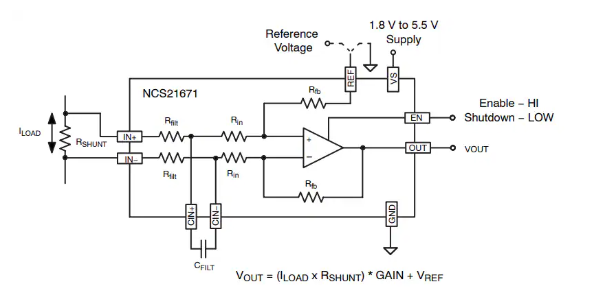

电路图

该系列放大器可以配置为低端和高端电流检测,其宽共模电压范围使得它们在不同的电流检测场景中都能发挥作用。
单向操作
在单向电流检测中,负载电流始终沿同一方向流动,如电源和负载电流监测等应用。在这种配置下,IN + 引脚应连接到检测电阻的高端,IN - 引脚应连接到检测电阻的低端。
输入滤波
随着分流电阻值的减小,分流电感会显著影响频率响应。当电阻值低于1 mΩ时,分流电感会在传递函数中产生零点,导致转折频率在几百kHz的低频段。这会增加电流检测线上高频尖峰瞬态事件的幅度,可能会使任何分流电流检测IC的前端过载。因此,需要在放大器的输入端进行外部滤波。同时,零漂移架构中的250 kHz采样电路可能会对电流信号产生混叠效应,建议对输入级进行滤波,将信号带宽限制在 < 100 kHz,特别是对于具有高交流频谱含量的电流信号。
选择分流电阻
电流测量的期望精度决定了电阻的精度、尺寸和阻值。阻值越大,测量精度越高,但也会导致更大的电流损耗。为了获得最准确的测量结果,建议使用四端电流检测电阻(Kelvin Sensing),它可以确保检测放大器测量的电压是电阻两端的实际电压,不包括连接电阻的影响。
增益选项
增益由集成的精密、比例匹配电阻设置,提供20 V/V、50 V/V、100 V/V和200 V/V的增益选项。不建议通过添加外部电阻来调整增益,因为这可能会增加系统误差,如增加增益误差和温度系数、降低CMRR等。
关断功能
虽然该系列产品本身没有关断功能,但可以使用简单的MOSFET电源开关或逻辑门来切断电源,消除静态电流。需要注意的是,在未供电时,连接到分流电阻的输入引脚会有电流通过输入和反馈电阻,可能会导致输出电压的变化。此时,需要添加到地的负载电阻来确保输出电压在系统要求的范围内。
