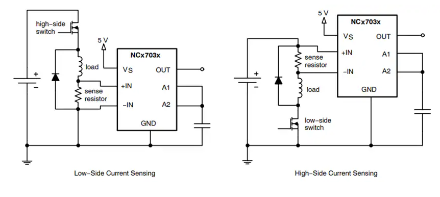

应用原理图

  1. 高低侧检测配置
    • 高侧检测‌(图2):直接监测负载电流,可检测对地短路故障
    • 低侧检测‌(图27):简化电路设计,避免干扰接地路径
  2. 增益灵活调节方案
