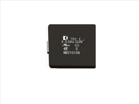

X 类安规电容主要包括 X1、X2、X3 三个等级,其中 X2 电容因兼顾安全性和成本优势,在民用电子设备中应用最为广泛。其内部采用金属化聚丙烯膜作为介质,这种材料具有优异的绝缘性能和自愈能力 —— 当局部出现击穿时,金属镀层会因高温蒸发形成绝缘区,避免故障扩大。外部则采用阻燃环氧树脂封装,能承受 100℃以上的工作环境温度,引线端采用单向焊接工艺,进一步提升结构稳定性。X 类电容的容量范围覆盖 0.001μF 至 10μF,容量误差控制在±5%或 ±10%,不同尺寸的 X 电容耐压值差异显著。
图示为特锐祥X电容系列
