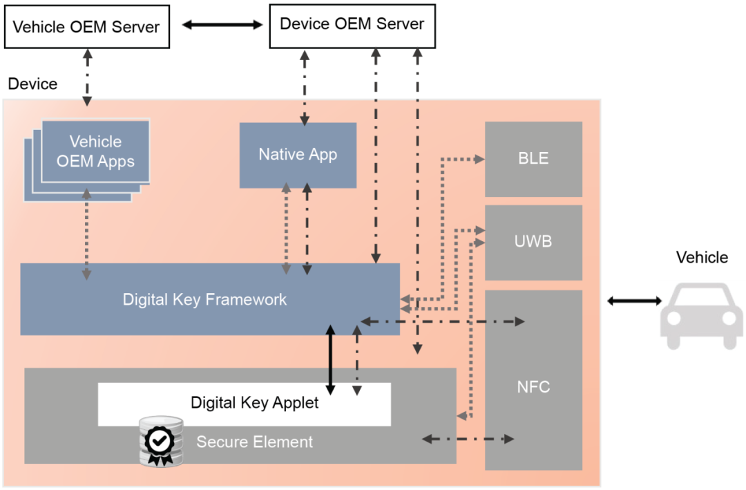

数字钥匙(Digital Key):车主携带手机或UWB钥匙靠近车辆时,系统自动识别并解锁。UWB可以判断钥匙是在车内还是车外,防止“中继攻击”(Relay Attack)。相比BLE或 NFC,其抗干扰能力更强且定位精度可达厘米级。目前主流的手机品牌均已支持UWB功能。

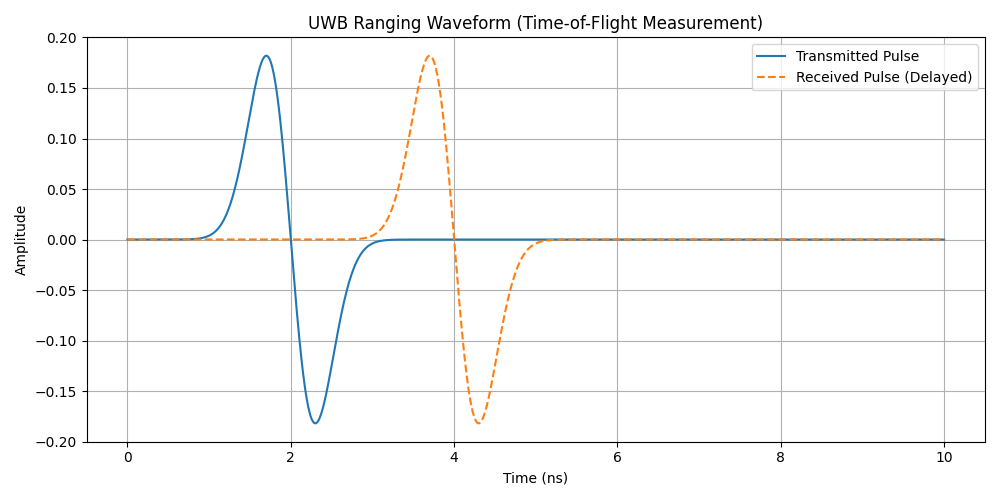

UWB在通信时使用约2ns的脉冲用于数据传输,这种短时间脉冲特别适合高精度定位和低功耗通信。

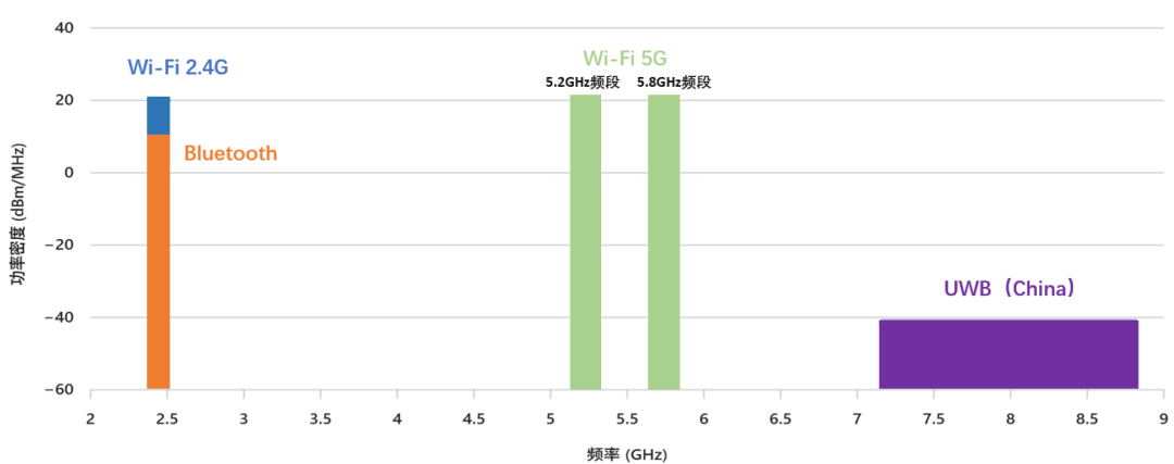

在时域中是一个持续时间非常短的尖峰,通过傅里叶变换后在频域中会展开成一个非常宽的频率范围。宽频率的特性能够保证很高的时间分辨率以及很强的抗干扰能力,并且在多路径传播时可以精确分离反射信号。根据工信部2024年发布的《超宽带(UWB)设备无线电管理暂行规定》,中国允许的UWB工作频率范围是7.163GHz至8.812GHz。

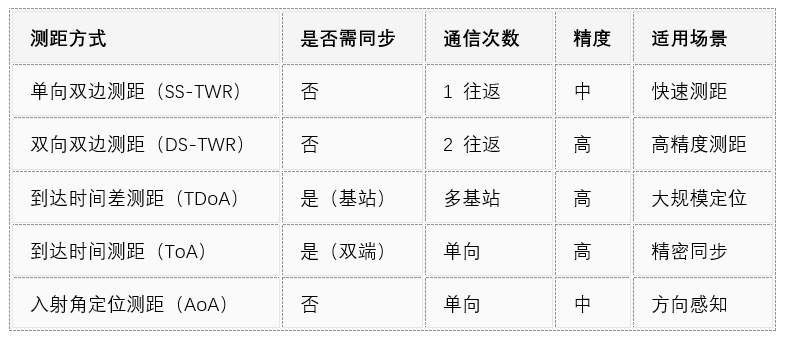

UWB在测距时支持多种方式,各种方式适用于不同的应用场景和精度要求。这些测距方式根本的共同点是基于飞行时间来计算距离。通过测量无线电信号从一个设备传播到另一个设备所需要的时间(即飞行时间ToF),然后基于ToF*光速来计算距离。不同方法的区别在于如何精确地测量出这个飞行时间,并消除时钟不同步带来的误差。
其中SS-TWR只需要一次往返通信,并且发起者和响应者不需要严格的时间同步,很适合移动设备的快速测距。下面以SS-TWR测距方式为例来看下UWB的测距原理。

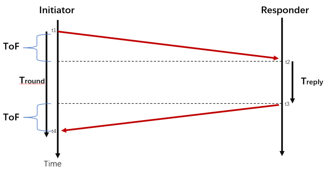

该方法主要用于两个设备(发起者和响应者)之间的距离测量,其核心是通过一次往返通信来估算距离。测距流程如下:
1.
发起者发起测距请求。发起者向响应者发送一个测距请求消息,并记录发送时间T1。
2.
响应者收到请求并回复。响应者接收到消息后,记录接收时间T2。然后发送一个响应消息,并记录发送时间T3。
3.
发起者收到响应消息,并记录接收时间T4。
4.
发起者可以根据上述时间戳计算出往返时间
根据信号传播速度(约等于光速)计算距离

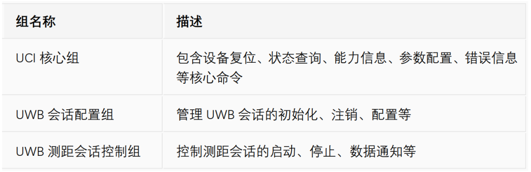

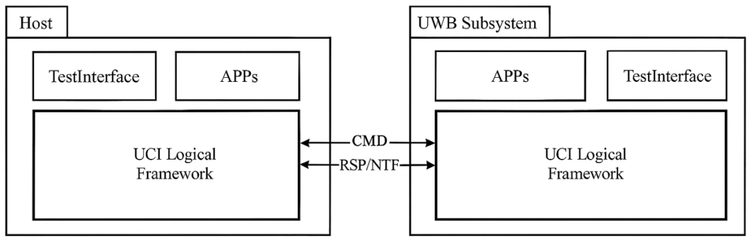

UCI(UWB Command Interface,UWB命令接口)是UWB技术的关键组成部分,用于在主机(Host)和UWB控制器之间进行通信。
在没有UCI标准之前,不同芯片公司的UWB芯片使用自己的命令来控制测距、数据传输等功能。这严重限制了UWB技术的普及和应用生态的建立。于是FiRa Consortium在2020年 建立了UWB技术的基础规范,其中就包括UCI的初始版本,确保各类主机设备(如手机、电脑)能够通过统一的命令集与UWB芯片进行交互。通过UCI与芯片交互时主要使用以下几个功能组:

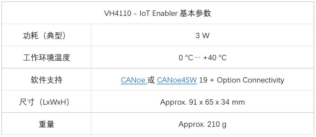

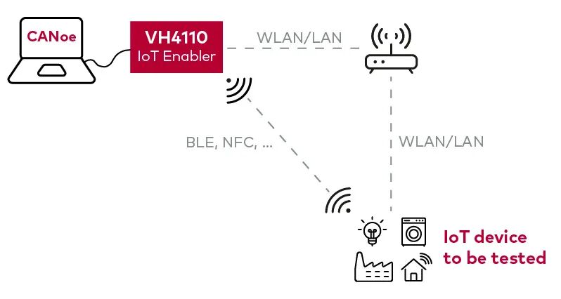

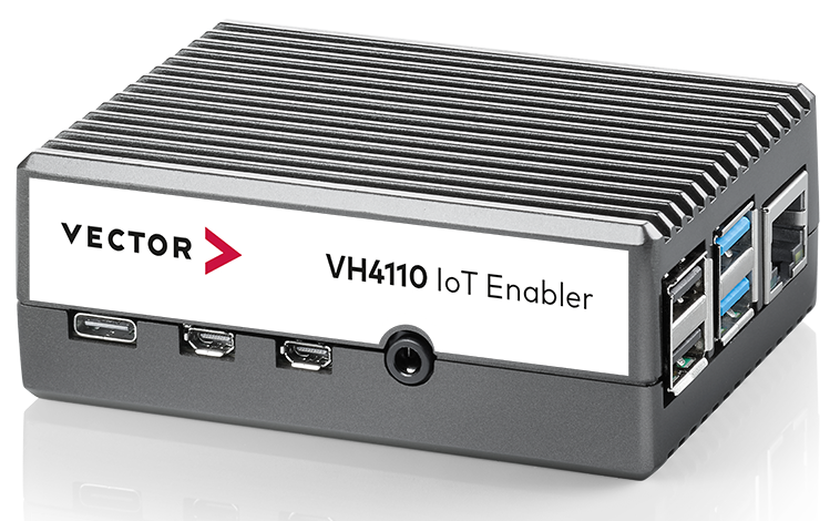

随着物联网协议在汽车领域的广泛应用,CANoe中的Option Connectivity用于UWB、NFC、BLE、WLAN/LAN等物联网协议的仿真、分析和测试,并推出了配套硬件设备VH4110(又称IoT Enabler)用于多种无线通信协议的解析与交互。
VH4110可以作为基于IP通信的路由器,将CANoe与被测件通过WLAN/LAN进行本地连接,也可以使用非IP通信的无线通信(例如UWB、BLE、NFC)技术与被测件连接。
VH4110通过USB Type-C连接到运行CANoe的主机上。其传输的数据仅与CANoe进行交互,用户在主机上不需要特殊的网络权限或者修改防火墙配置。使用时无需安装驱动。VH4110提供4个USB接口,用于插入对应的USB适配器进行无线通信。

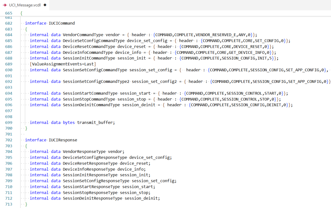

vCDL(Vector Communication Description Language)是CANoe Communication Concept中用于描述通信对象的语言,以简单的语法定义和配置分布式对象(Distributed Objects,DO)。创建并在CANoe中加载UWB通信对应的vCDL文件后,通过VH4110跟被测件交互的无线协议报文会以DO的方式呈现,用户既可以直接使用CANoe Application Panel,也可以使用编程语言(CAPL、C#Python等)在CANoe中对被测件进行无线协议测试。

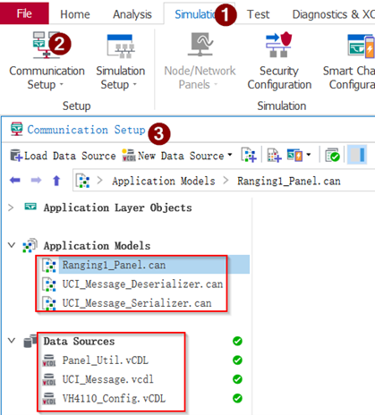

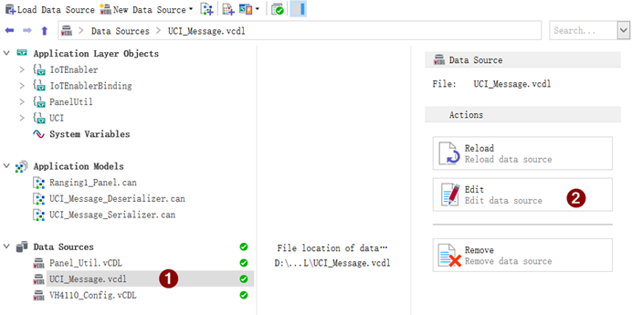

打开Simulation—Communication Setup可查看工程使用的CAPL脚本及vCDL文件。 其中UWB命令接口基于vCDL文件编写。收发的数据的序列化及反序列化以及发送的命令参数通过CAPL实现。
4.
在vCDL中包含发起者和响应者的接口。

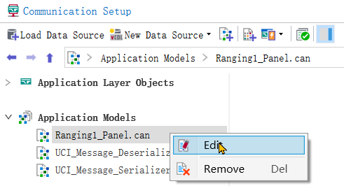

5.
如需修改UWB收发数据的序列化及反序列化或者UWB命令参数可以打开*.can文件进行修改。

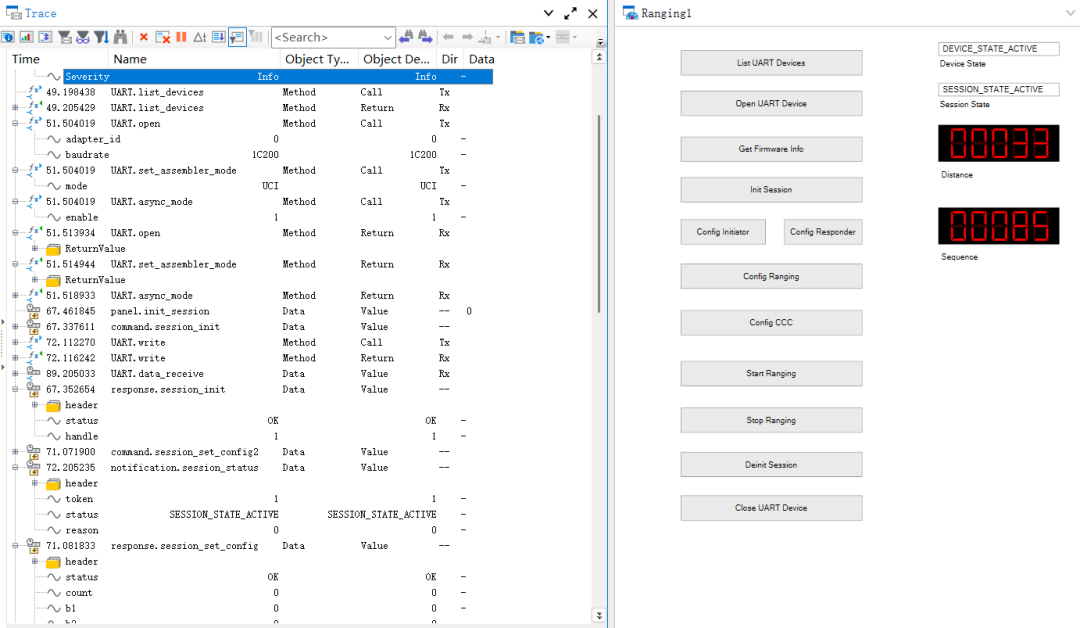

按需求编辑完成后,即可运行工程。依次执行Panel上的“Open UART device”、“Init Session”、“Config Responder”、“Config Ranging”、“Start Ranging”可开启测距功能。UWB通信的内容会显示在Trace窗口中,以便查看和分析。

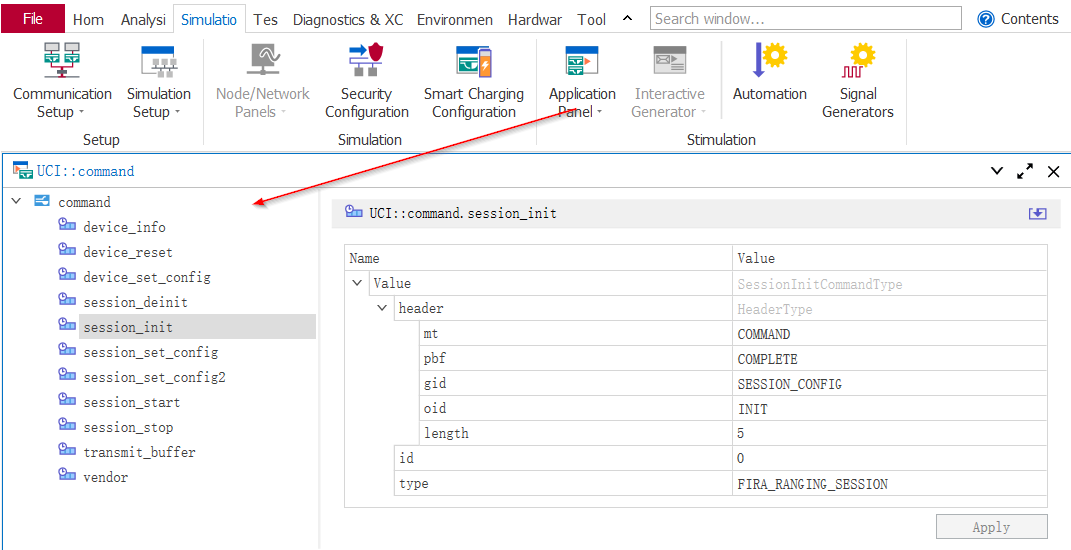

7.
在Application Panel可以看到UWB接口中可供调用的Method,在给需要调用的Method填入参数后,通过点击Call即可发出相应的命令。如果需要完成自动化的流程,也可以使用编程的方式调用这些命令。
