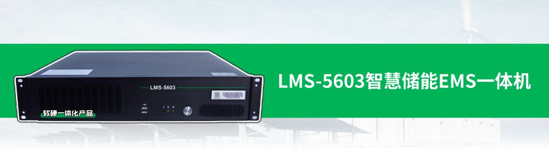

LMS-5603智慧储能EMS一体机是CET中电技术基于国产高性能服务器国产CPU国产操作系统研制的场站级EMS软硬件一体化产品,集海量数据采集与分析、智能策略调控、在线诊断与分析功能一体,打造经济、安全、高效的智慧储能电站。

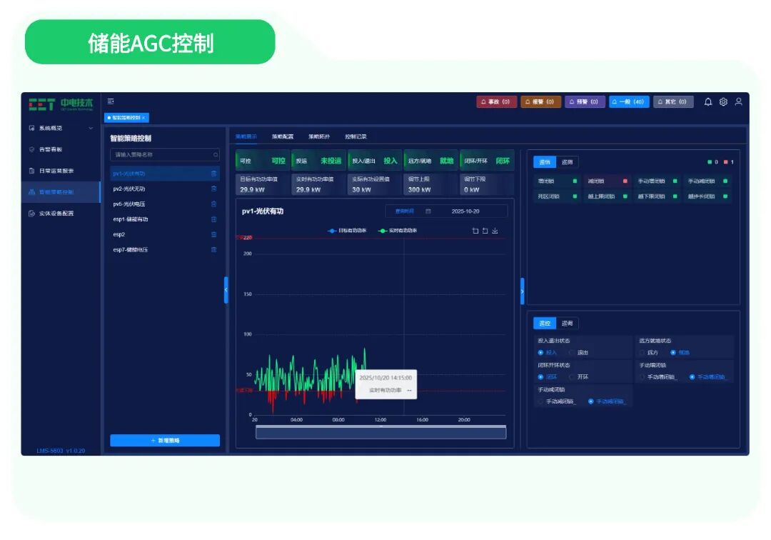

多元智能控制策略调控

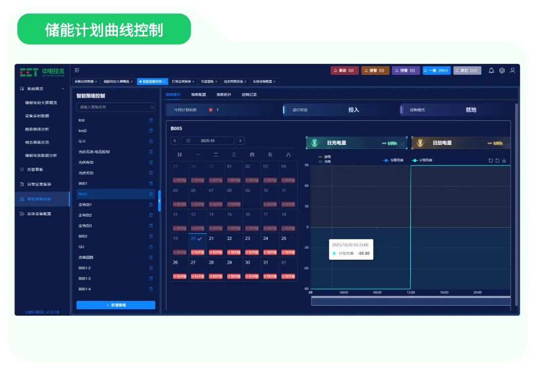

采用“两充两放”策略,兼顾防超需、防逆流、防变压器超负载率等定制化需求,实现储能电站快速精准的AGC/AVC调控,具备对各储能单元SOC动态均衡的能力,实现储能系统更加经济、高效、完整的充放电调控。
采用分层分布式协同控制框架和双环式策略,通过高稳定性、高防误性的控制系统设计与研发,解决大规模储能电站可靠、稳定协同群控问题

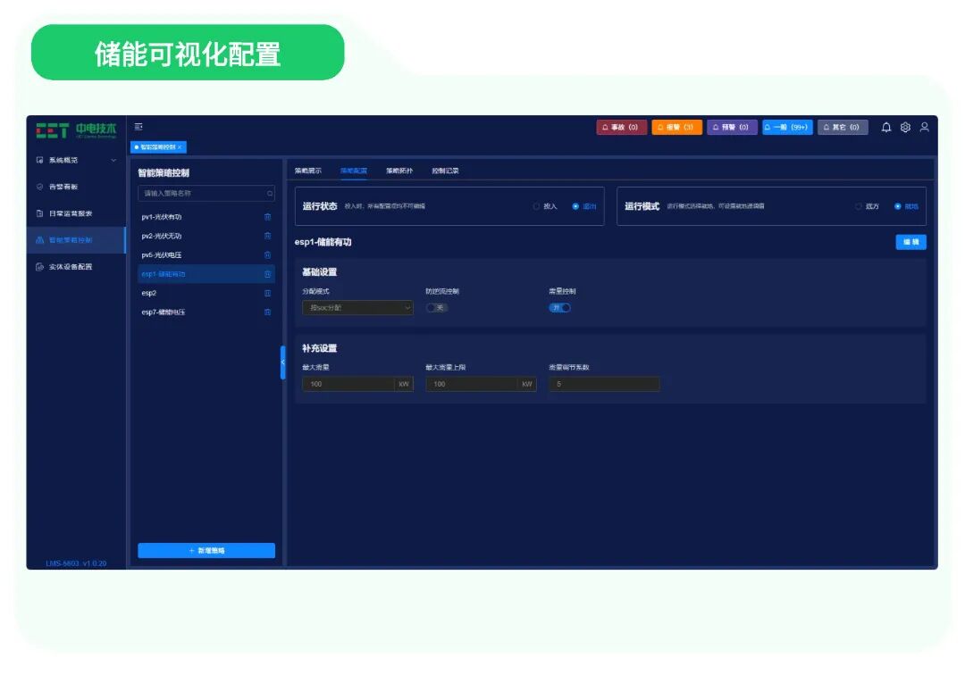

策略配置与策略监测可视化,提升储能项目交付效率和现场系统可用性

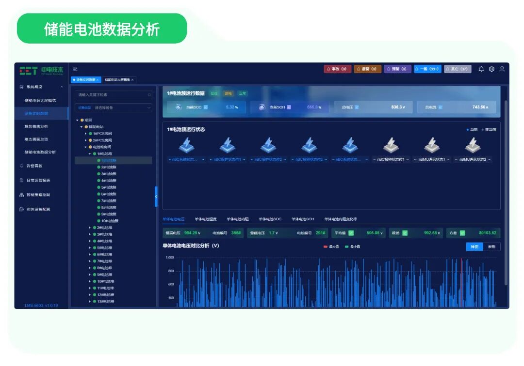

电池在线智能诊断与分析
支持磷酸铁锂电池储能SOC量测值自动偏差校验与校准调控,解决储能电站长时间运行后不完全充放电问题。
采用⼀致性分析算法,基于边缘节点对各电池LMS-5603簇进行单体电池⼀致性分析,挖掘数据深层问题,提升运维效率。

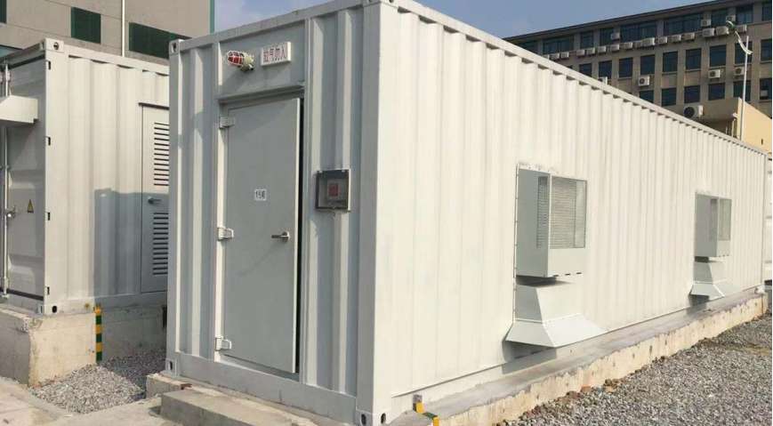

广州某45.6MWh用户侧储能电站项目建设12.5MW/45.6MWh磷酸铁锂电池储能电站,共计4个10kV并网点。
CET中电技术为其提供站控EMS系统,具备储能电站能量协调控制管理、电站SCADA监控等多种功能,可实现储能SOC自动均衡控制、峰谷套利控制、响应远方AGC/AVC指令,并保证在充放电过程中不超需量、不超变压器负载率、不逆流。
同时,系统能主动对储能电站的电池可用能量、充放电循环次数、单体电池极差数据等进行在线分析,保障电站安全稳定运行。

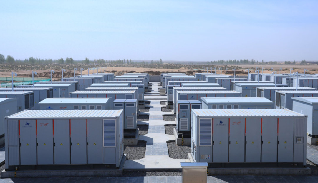

深圳满纷天地光储一体化项目建设光伏1.345MWp、储能3.375MW/6.291MWh(共27个储能柜),通过9个0.4kV并网点汇流,经3回10kV线路接入三段10kV母线。
