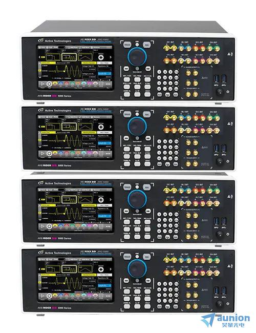

在电子测试与测量的世界里,意大利Active Technologies公司推出的Arb Rider AWG系列任意波形发生器,正以其多通道、高分辨率和高灵活性,成为工程师和研究人员应对复杂挑战的得力助手。
在现在如此飞速发展的科技领域,从量子计算到5G通信,从汽车电子到航空航天,都对电子测试测量设备提出了前所未有的高要求。任意波形发生器(AWG)作为其中至关重要的一环,需要能够产生高精度、高复杂度且可灵活定制的电信号。
意大利Active Technologies公司推出的Arb Rider AWG系列任意波形发生器,正是为了满足这些苛刻需求而设计,致力于为工程师和科研人员提供强大而灵活的信号激励解决方案。

2. AWG产品系列的核心特性
Arb Rider AWG系列涵盖了从AWG-1100到AWG-7000等多个型号,形成了完整的产品梯队,以满足不同应用场景和预算的需求。
模块化设计与灵活通道配置
该系列发生器采用模块化结构,允许用户构建具有2、4、8、16或32个模拟通道的系统。这种设计为多通道同步测试提供了极大的灵活性。
例如,AWG-4000系列就提供了2通道(AWG-4012)、4通道(AWG-4014)和8通道(AWG-4018)等多种配置。
高分辨率与高采样率
Arb Rider AWG系列发生器普遍提供16位的垂直分辨率,这确保了输出信号的高精度和低失真。采样率范围宽广,从AWG-1100的250 MS/s到AWG-7000的17GS/s,甚至用户提供的资料中提到更高端的型号可达20 GS/s,能够满足各种高频信号生成的需求。
混合信号生成能力
除了模拟通道,许多型号还可以选配数字输出通道(例如AWG-4000及AWG-5000系列最多可配置32个数字通道)。这使得单台仪器就能成为真正的混合信号发生器(MSG),同步产生模拟和数字激励信号,极大地简化了混合信号系统的测试设置。
强大的序列编辑与波形存储
AWG-4000系列支持每通道高达1024 Mpoints的波形内存和16,384个序列器条目。用户可以利用序列功能应用循环、跳转和条件分支,创建极其复杂的测试场景,这对电子战(EW)信号模拟等应用至关重要。
多设备同步与扩展性
通过同步多台设备(例如AWG-4000等多系列最多可同步4台),可以构建大规模的系统,例如32个模拟通道和128个数字通道的同步系统,以满足如多量子比特量子计算系统等应用的苛刻需求。
3. 主要产品型号及关键参数
为了更清晰地展示Arb Rider AWG系列的产品线,下表汇总了其主要型号的核心技术参数:
型号 模拟通道数 最高采样率 垂直分辨率 存储深度 (每通道) 最大输出频率/带宽 最大输出电压 (50Ω)
AWG-7000 2 / 4 20 GS/s 14位 4.5至 9 Gpoints 10GHz 5Vpp
AWG-5000 2 / 4 / 8 6.16 GS/s (12.32 GS/s射频) 16位 2 至 4 Gpoints 2 GHz (基带), 6 GHz (I/Q) 5Vpp
AWG-4000 2 / 4 / 8 1.2 GS/s 16位 2 至 128 Mpoints 400 MHz 24Vpp (高压选件)
AWG-2000 2 / 4 1.2 GS/s (交织) 16位 2 至 512 Mpoints 180 MHz 12Vpp (选件)
AWG-1100 2 / 4 1 GS/s (交织) 16位 2 Mpoints 125 MHz 12Vpp
注:表格数据昊量官网资料
