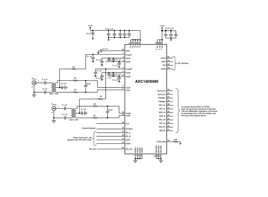

ADC14DS080是一款高性能CMOS模数转换器,具备以下功能 将两个模拟输入信号转换为14位数字字,速率最高可达每小时80兆采样 第二(MSPS)。数字输出通过序列化并通过差分LVDS信号对提供。 这些转换器采用差分流水线架构,具备数字纠错和 片上采样保持电路以最小化功耗和外部元件数量, 同时提供出色的动态性能。独特的采样保持级可获得满功率 带宽为1 GHz。ADC14DS080可由单个+3.0V或3.3V电源供电。一个 停电功能将功耗降至极低水平,同时仍实现高速运行 醒来全面运作。差分输入可接受2V全刻度差动输入 摆动。提供稳定的1.2V内部电压参考,或者ADC14DS080可作为 一个外部1.2V参考。输出数据格式(偏移二进制与2的补码)和占空比 稳定器可选择。工作周期稳定器在 时钟工作周期。串行接口允许访问控制寄存器,实现对 ADC14DS80功能。该ADC14DS080采用60导线WQFN封装,运行 工业温度范围为−40°C至+85°C。
*附件:adc14ds080.pdf

方框图
