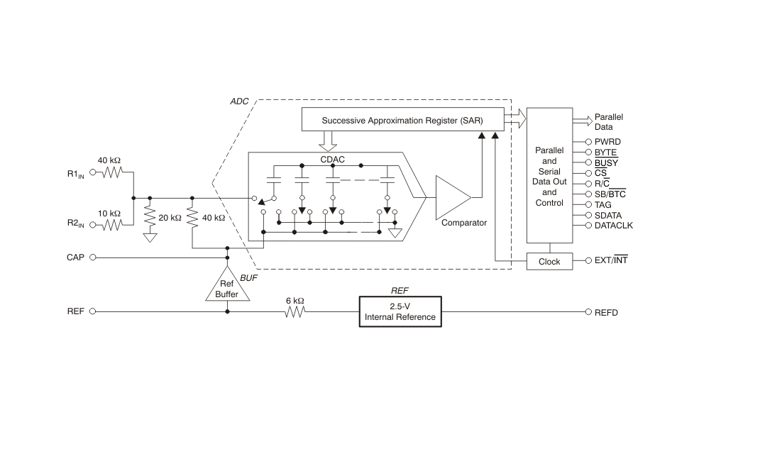

ADS8517是一个完整的低功耗单一5伏电源、16位采样模数转换器。它包含一个完整的16位, 基于电容的逐次近似寄存器(SAR)A/D转换器,具备采样保持、时钟、参考和数据接口。该转换器可配置多种输入范围,包括±10 V、4 V和5 V。对于大多数输入范围,输入电压可以摆动到25伏或–25伏而不损坏设备。
SPI 兼容串行接口允许数据与内部或外部时钟同步。还提供了使用可选BYTE引脚的全并行接口,以实现最大程度的系统设计灵活性。该ADS8517在工业温度-40°C至+85°C的200 kHz采样率下被指定 范围。

方框图
