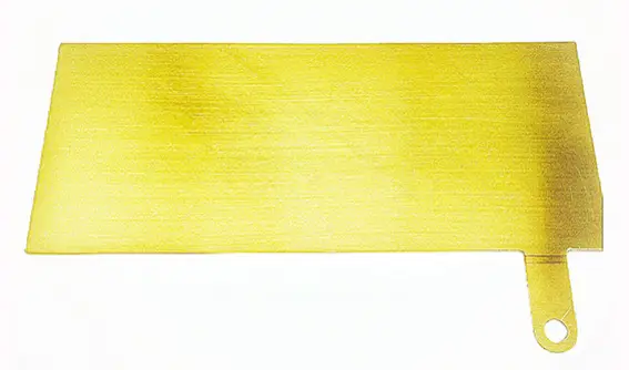

wKgZO2kj9QKAb_prAAKFyMLzLv8091.png图1.镀金示意图
镀层对于共晶的几个核心作用:
1.提供可焊性表面
如果芯片的焊接面或者基板的焊盘本身不可焊,则需要镀上一层合适的金属,使其能够与共晶焊料发生反应以形成良好的结合。
2.防止氧化
铜、镍等成分的基底在空气中容易氧化,形成的氧化层会阻碍焊料的湿润和铺展。因此如果在容易氧化的金属面上镀上一层隔绝空气的保护层,就能保持焊接表面的洁净和活性。
3.阻挡金属扩散
焊料中的锡元素会向铜成分的基底扩散,形成脆性的金属间化合物,如果我们在基底上镀上一层镍,就能阻挡锡的扩散。
4.与焊料形成共晶合金

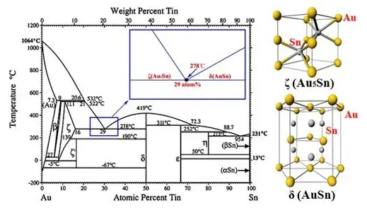

比如金与锡基焊料,在共晶焊温度下,金会迅速熔解到锡中,最终形成性能优良的金锡共晶合金。
wKgZPGkj-_OAT6pLAAHyWfWm9t8238.png图2.金锡共晶合金相图
可以看出,选择合适的镀层、对于镀层的处理,对于提升共晶质量有很大的帮助,但是如果镀层选择不当,或者本身处理不当,同样也会导致严重的焊接缺陷。

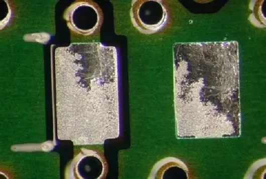

2.降低共晶质量
如果镀层本身处理不当,表面氧化、被污染、或存在有机物,在共晶时焊料可能无法在表面铺展,造成润湿不良或完全不润湿;当焊料熔化时,污染物质会分解产生气体,在焊点内形成空洞,造成高空洞率,影响器件的性能和可靠性。
wKgZPGkj_ciAV4cGAAQmFkGL5OM920.png图3.润湿不良示意图

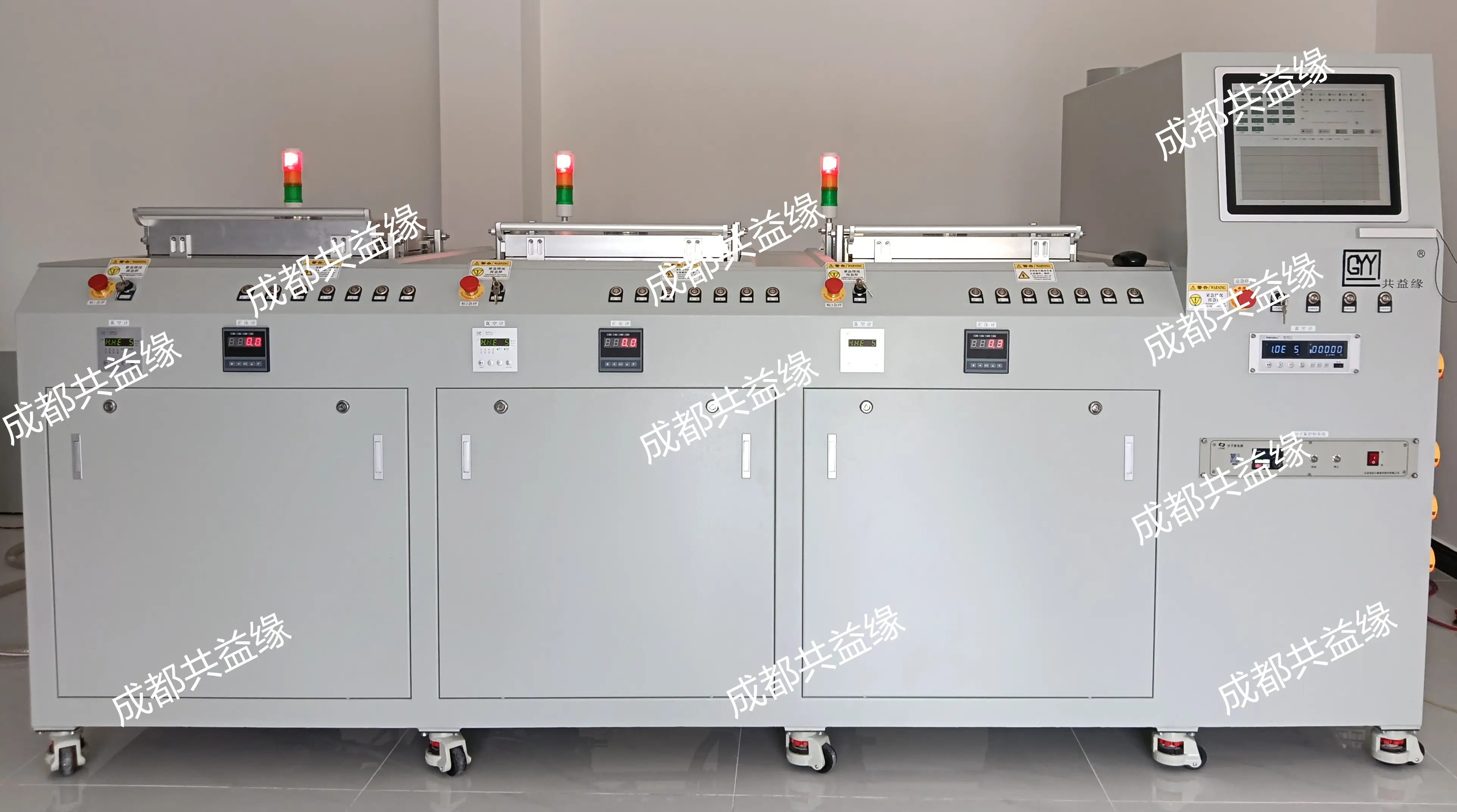

综上所述,需要在共晶前对镀层进行充分的了解和处理,选择合适的共晶工艺,让镀层成为更好共晶效果的辅助,减少对共晶质量的影响。此外,如果您手上有已经镀好的器件需要共晶处理,我司配备了“正负压焊接工艺”的氮气真空炉可以满足高质量的共晶需求,如果您有此需求,或者想探讨工艺,可以联系我们,我司同样有样机可供试焊。
wKgZPGkj_eGAfEByACLIMnnrZEw584.png图4.我司单舱多工位设备示意图
