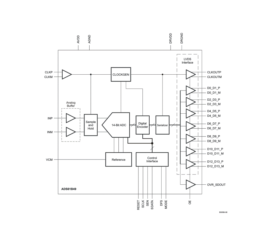

ADS61B49(ADS61B29)是一款14位(12位)模数转换器,采样率最高可达250 MSPS。它将高动态性能和低功耗结合在紧凑的48-QFN封装中。集成的模拟缓冲器使其非常适合多载波宽通信应用。缓冲器在宽频范围内保持恒定的性能和输入阻抗。
ADS61B49(ADS61B29)具有细微增益选项,可用于在较低全刻度输入范围内提升SFDR性能。它包含一个直流偏移校正环路,可用于取消ADC偏移。同时提供双倍数据速率(DDR)LVDS和并行CMOS数字输出接口。在较低采样率下,ADC自动以降低功率运行,性能不损失。
*附件:ads61b29.pdf
它包含内部参考,而传统的参考引脚和相关的解耦电容已被取消。该装置的规格适用于工业温度范围(-40°C至85°C)。

参数
方框图

  • 型号系列‌:ADS61B29(12位)、ADS61B49(14位)
  • 类型‌:高速逐次逼近型模数转换器
  • 最大采样率‌:250 MSPS
  • 核心创新‌:集成高阻抗模拟输入缓冲器
二、核心特性
1. 性能优势
  • 高动态性能与低功耗结合
  • 总功耗:790 mW(250 MSPS时)
  • 模拟输入带宽:750 MHz
  • 支持输入时钟幅度低至400 mVPP差分
2. 集成缓冲器特点
  • 保持恒定性能和输入阻抗
  • 简化驱动电路设计
  • 减少外部滤波元件需求
3. 配置灵活性
  • 双数据率LVDS和并行CMOS输出选项
  • 可编程精细增益(0-6 dB,0.5 dB步进)
  • 直流偏移校正功能
三、电气特性
1. 电源要求
  • 模拟电源(AVDD):3.3 V(3.0-3.6 V范围)
  • 数字I/O电源(DRVDD):1.8 V(1.7-1.9 V范围)
2. 动态性能(典型值)
  • ADS61B49‌:
    • SNR:72.3 dBFS(20 MHz输入)
    • SFDR:92 dBc(20 MHz输入)
    • 无失码14位分辨率
3. 模拟输入特性
  • 差分输入电压范围:2 VPP
  • 输入共模电压:2.3 V(通过VCM引脚提供)
四、封装与引脚配置
1. 封装信息
  • 封装类型‌:48引脚QFN(7mm×7mm)
  • 热阻‌:θJA = 25.41°C/W(0LFM气流)
  • 工作温度‌:-40°C至85°C
2. 接口选项
  • LVDS模式‌:双倍数据率LVDS输出
  • CMOS模式‌:并行CMOS输出
五、应用领域
1. 主要应用
  • 多载波、宽带通信系统
  • 无线通信基础设施
  • 软件定义无线电
  • 功率放大器线性化反馈
  • 测试测量仪器
  • 医疗成像设备
  • 雷达系统
六、配置与控制
1. 配置模式
  • 并行配置模式
  • 串行接口配置模式
  • 混合配置模式
2. 串行接口特性
  • 支持寄存器读写操作
  • 最大SCLK频率:20 MHz
七、电源管理特性
1. 功耗模式
  • 正常工作模式
  • 全局掉电模式(功耗降至20 mW)
  • 待机模式(功耗约120 mW)
  • 输出缓冲器禁用模式
八、设计要点
1. 驱动电路设计
  • 推荐使用变压器耦合
  • 针对高频和低频优化的不同配置方案
九、技术优势总结
该系列ADC通过集成模拟输入缓冲器,在保持高性能的同时显著简化了系统设计,特别适用于对驱动电路要求严格的宽带应用场景。
